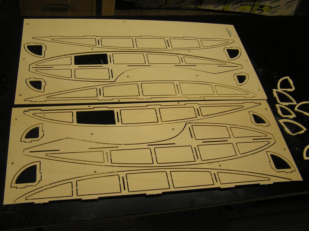

            Söndagsuppdatering!

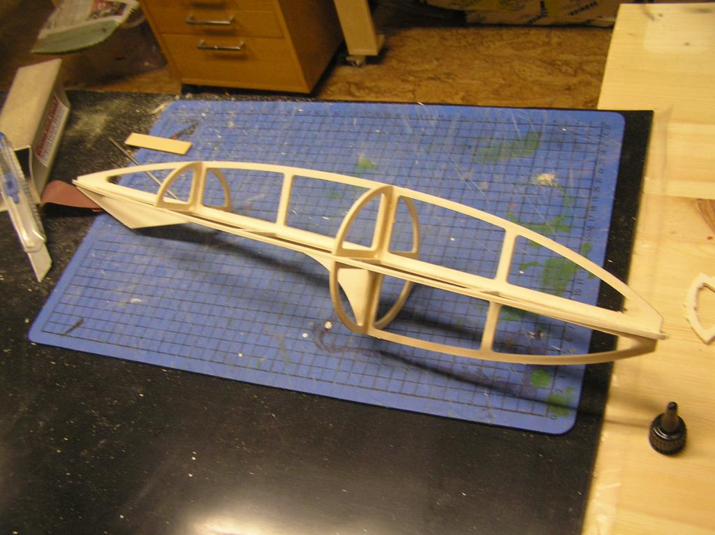

            Ett 3D puzzel :lollypop:
Namn: skelettbyggsats.jpg
Storlek: 95,7 KB

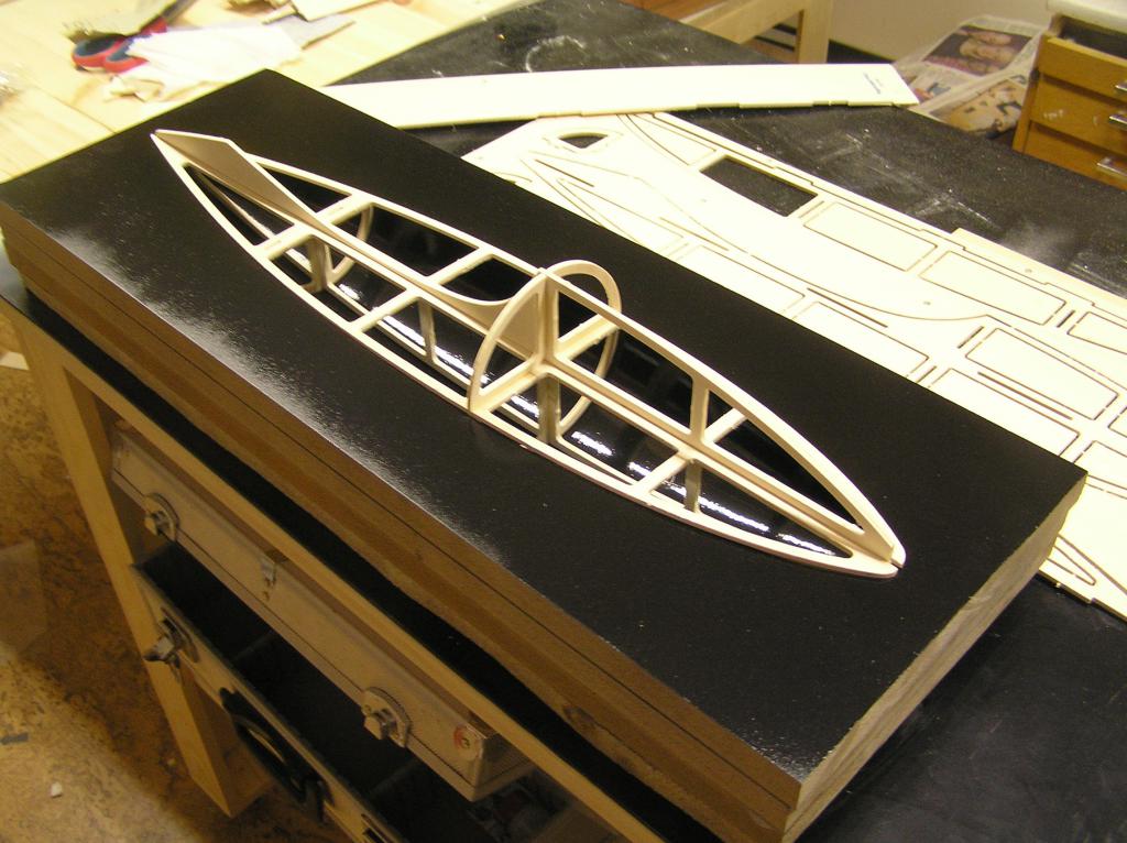

            En klar och en kvar
Namn: skelett2.jpg
Storlek: 99,3 KB
            Passar perfekt i formen
Namn: skelett1.jpg
Storlek: 112,6 KB

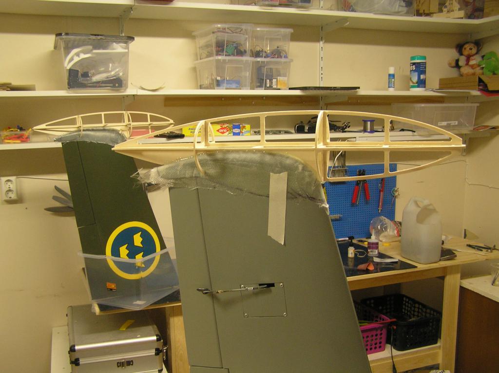

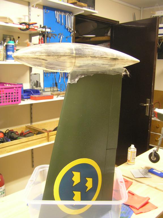

            Har använt vingspetsarna som form och plastat fästen för vingtankarna
Namn: plastad vingspetts.jpg
Storlek: 65,2 KB
            MVH/Christer

              #261

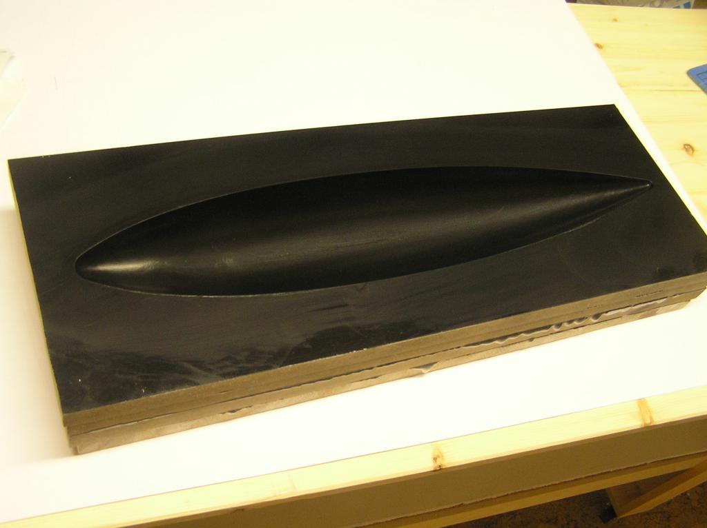

              Då var det provplastat i formen!
              formen vaxad och smord med släppmedel
Namn: vt005.jpg
Storlek: 53,6 KB

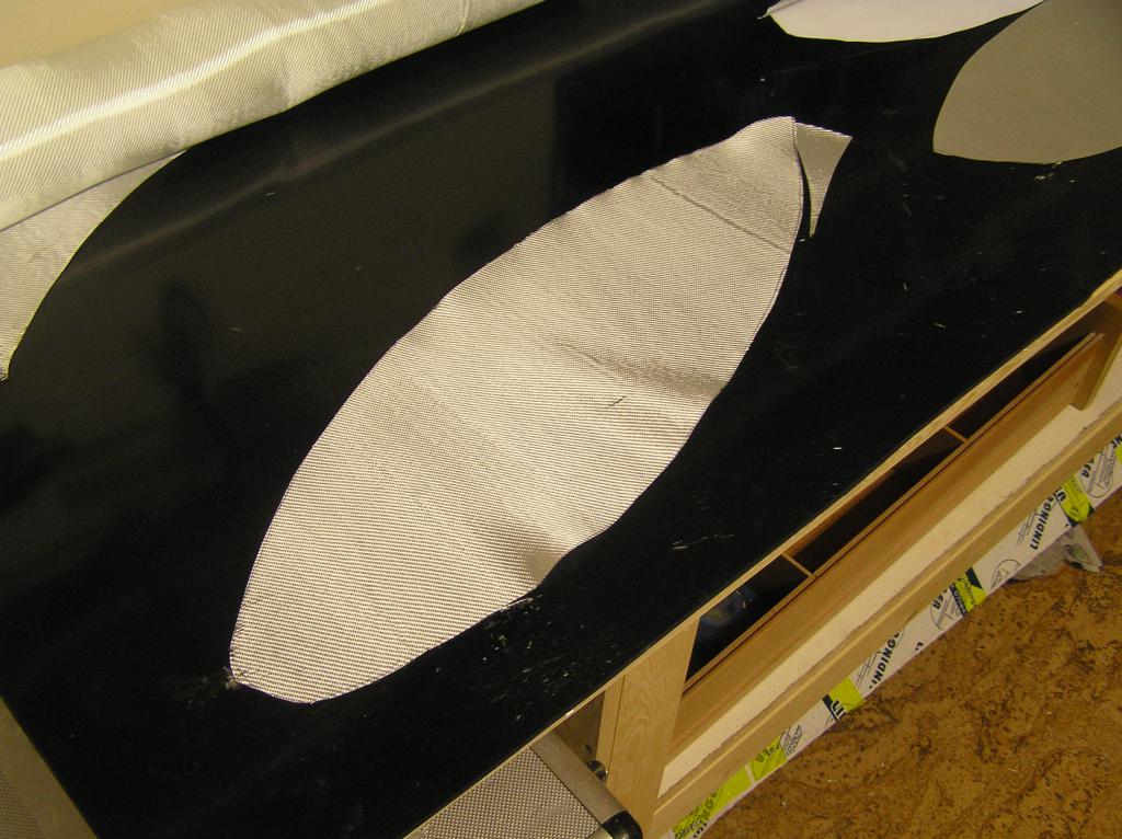

              glasämnen är utskuren
Namn: vt008.jpg
Storlek: 109,6 KB

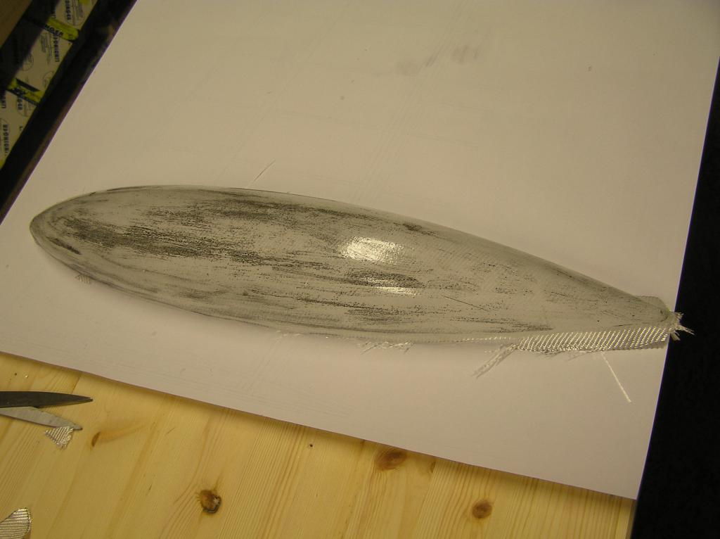

              Och så plastningen
Namn: vt009.jpg
Storlek: 79,5 KB

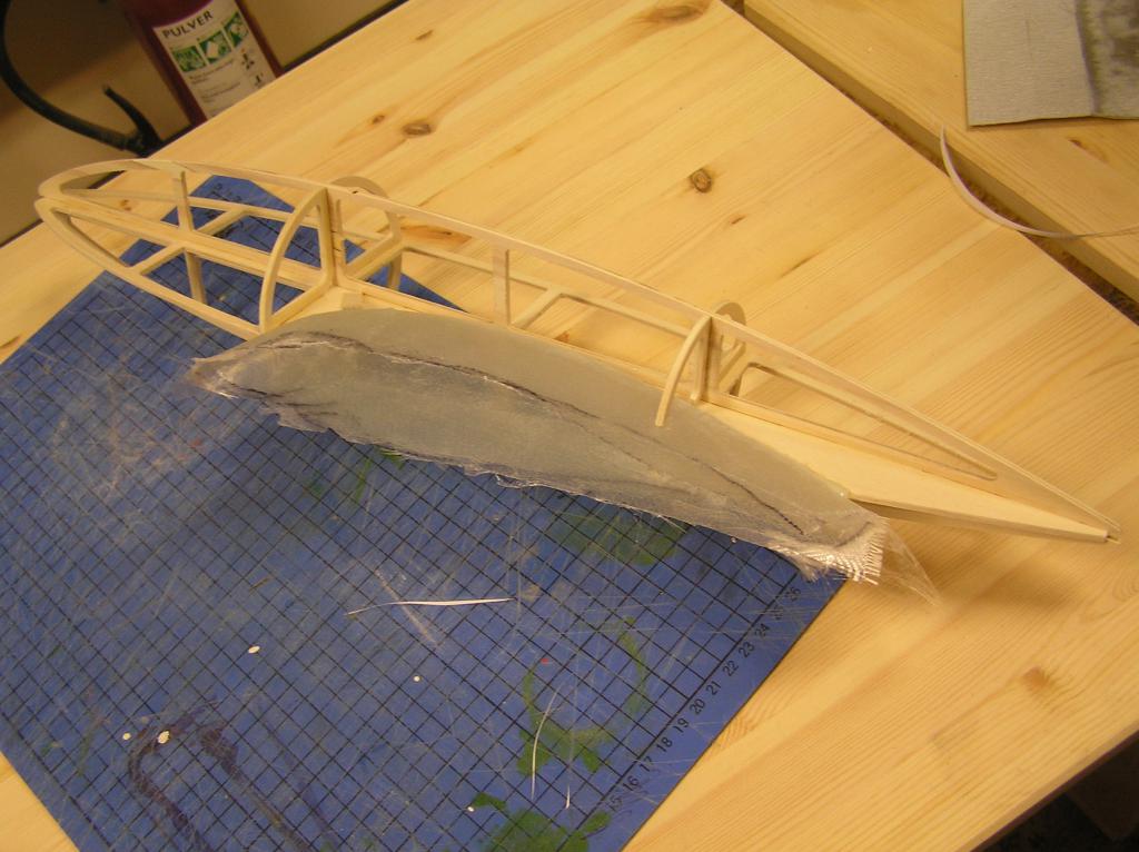

              Sen har tankskeletten limmats till det gjutna fästet
Namn: vt006.jpg
Storlek: 96,5 KB
ID: 486630Klicka på bilden för större version
Namn: vt004.jpg
Storlek: 88,1 KB
              MVH/Christer

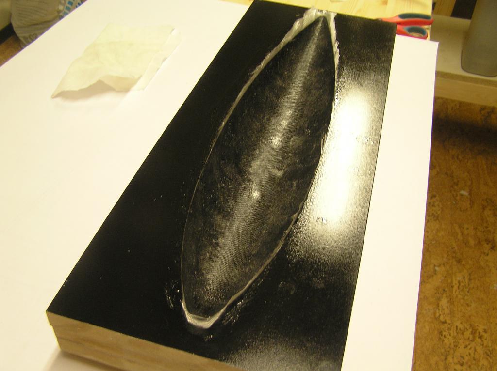

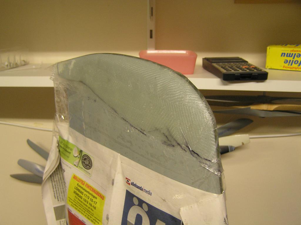

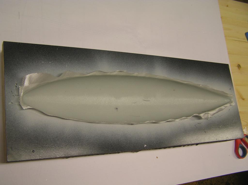

                  Jamen det här blev ju mindre bra:banghead:
                  Nu vet jag i alla fall att sprayburksfärgen inte var någon höjdare att lacka formen med, kan även vara bristande förarbete!:stupido2: färgen följde med tankhalvan vid formbrytningen.
Namn: vt221.jpg
Storlek: 59,8 KB
                  Passformen mot skelettet är det i alla fall inte fel på, 2st lager 163 g väv och biltema epoxy är vad som använts.
Namn: vt222.jpg
Storlek: 58,1 KB

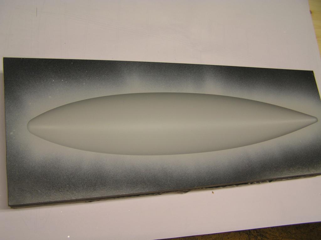

                  Nåja! ingen kommer ihåg en fegis så jag vaxade på formen igen och smetade dit lite släppmedel, sedan lackade jag formen med grundfärg, färgen sitter ju ändå inge bra i formen och lär väl inte sitta alls på varken vax eller släppmedel tänkte jag, När färgen torkat så gjöt jag nästa halva också får vi väl se i morgon hur klokt det var att inte vara en fegis:sarcastic:
Namn: vt223.jpg
Storlek: 47,8 KB
ID: 486647Klicka på bilden för större version
Namn: vt224.jpg
Storlek: 59,6 KB
                  MVH/Christer
                    #264
                    Ouupps!
                    Trots färgsläpp vad det ju bra att veta att hagmans inte går så bra. Ingen fara på taket väl. Nästa blir bättre.

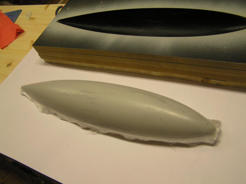

                          Ingen kommer ihåg en fegis sa jag men man lär ju inte bli ihågkommen i alla fall :sarcastic:
                          Lyckat blev det i alla fall:lollypop:
Namn: p1010001.jpg
Storlek: 50,0 KB
                          Nu kör vi på med nästa halva!
                          MVH/Christer
                            #268
                            Visste väl att du skulle fixa det där. Ser riktigt bra ut. :applouse:
                            Får väl bli grundfärg i fortsättningen då. Vilken grundfärg använde du?
