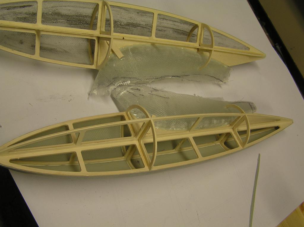

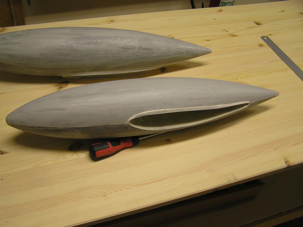

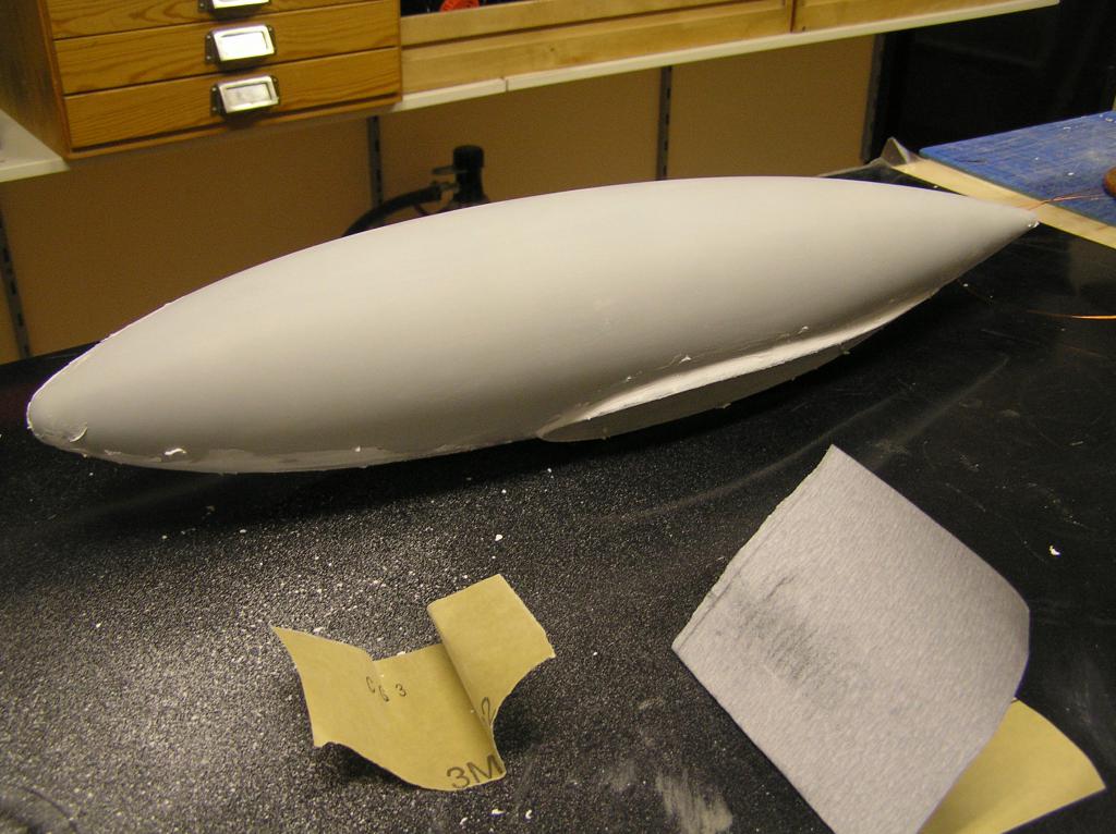

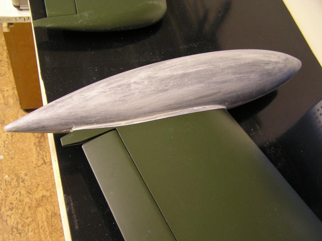

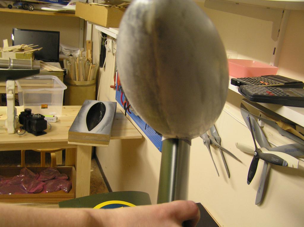

      Tankar ihoplimmade och provmonterade, nu återstår bara slipa spackla, slipa bla bla, och lite färg
      vore väl fanken om man inte skulle hinna klart till sommaren:sarcastic:

        #273
        Riktigt tjusigt!:applouse: Får man fråga vad vikten blev?
        /Olov
        • Pekkala
          • 1159
          #274
          /Olov
          Tack Olov! återkommer med vikten, jag har glömt att väga fast jag tänkte göra det innan spackling och målning, varje skalhalva vägde ca 34 gram i alla fall.
          MVH/Christer
            #275
            Supersnyggt Christer.
            Vad jag förstår så limmade du halvorna på ramen du byggde? :concern:
            • Pekkala
              • 1159
              #276
              Tack Lelle!
              Exakt så är det! halvorna är i två lager 163 grams väv, så dom är väldigt tunna och sladdriga utan ett förstyvande skelett.
              175 gram var väger tankarna färdiga för lack, och nu är dom halvlackade:lollypop:

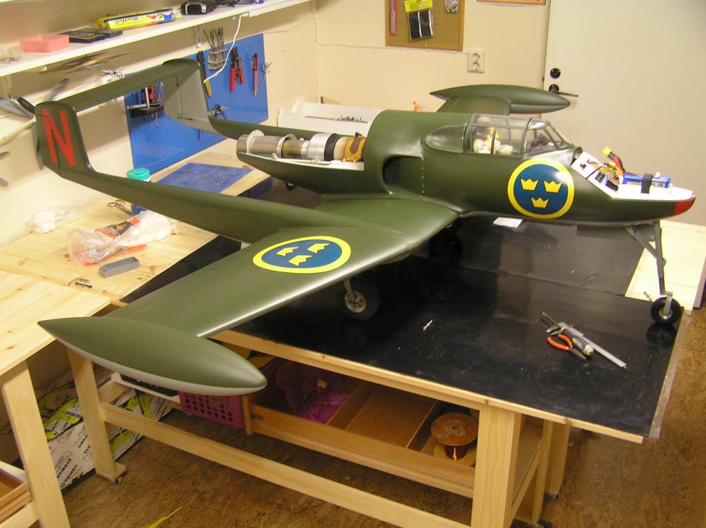

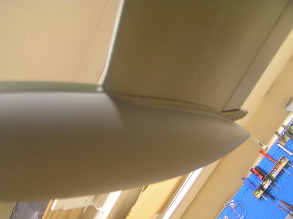

                #277

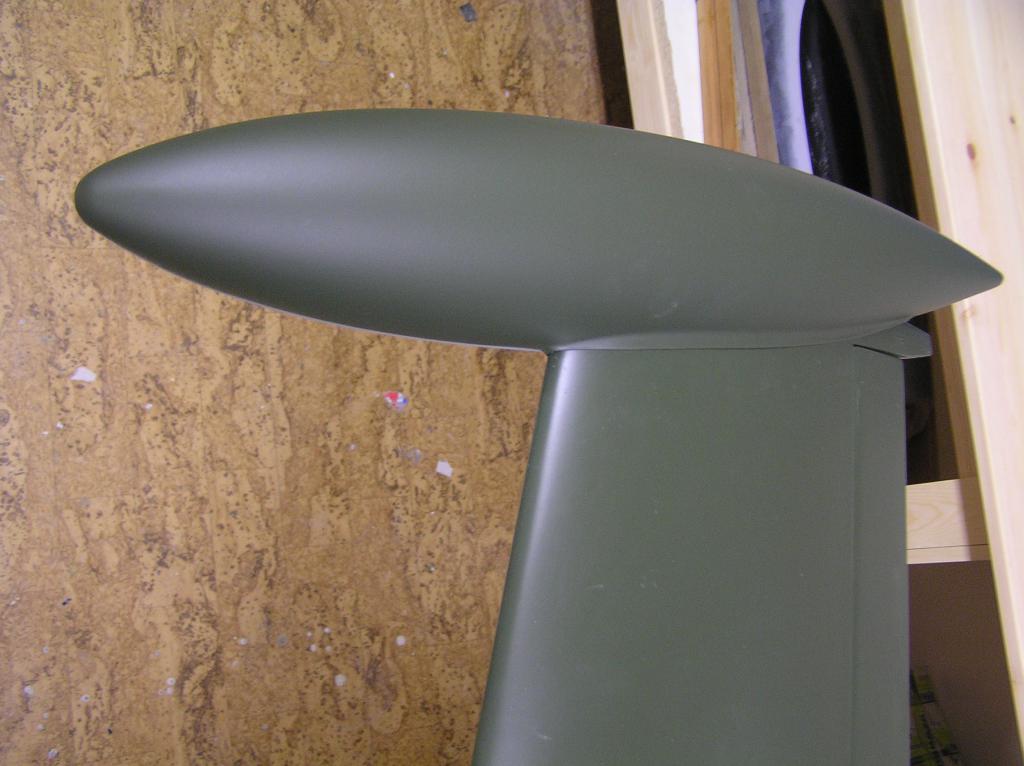

                Så här blev det:lollypop:
                185 gram styck lär knappast märkas på vikten men hur aerodynamiken blir lär väl visa sig:stupido2:

                      • 40
                      #280
                      Mästerklass...Är ett bra ord på pryttlarna du konstruerar.. Undra bara är vingtankarna fast limmade på vingen eller kan du skruva bort dem? Kan bara hålla med tidigare inlägg vilket arbete du gjort på vingtankarna. Verkligen super läckert med dem påj21.an
                      Mvh Jens..
                      • Pekkala
                        • 1159
                        #281
                        Ursprungligen postat av Jensus
                        Mvh Jens..
                        Man tackar!
                        Tankarna skruvas fast på undersidan.
                        MVH/Christer
