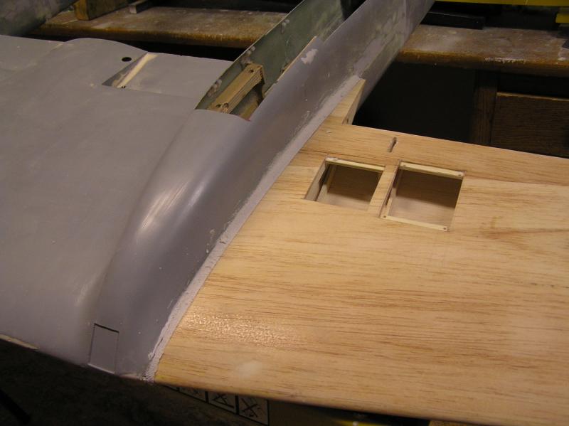

      Tycker att det var tillfälle att prova glasa med golvlack i stället för epoxy på sidrodren, återkommer om resultatet
      Intressant! Jag har precis glasat en vinge med 25 grams väv och 2 lager epoxy. Vikten blev 0,65 gram/dm2. Det vore kul att få höra en jämförelse då en del säger att det blir tungt med golvlack..

        Tack Lelle! det värmer,
        Tyvär har jag inte en så noggrann våg att man kan göra en pålitlig test men jag tror inte att det blir tyngre med golvlack för jag använder inte mera lack än epoxy, men det blir säkerligen inte lika stark och slagtålig yta som med epoxy

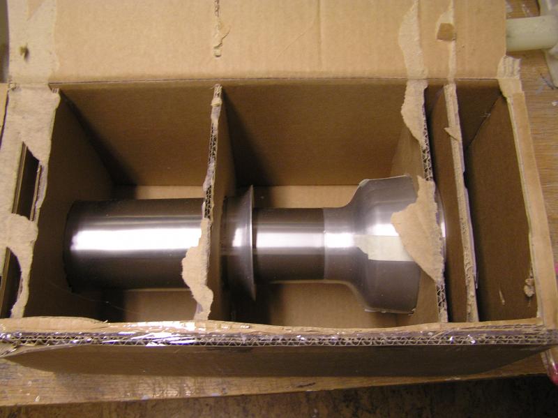

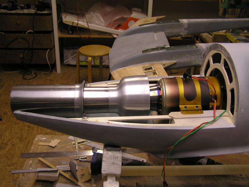

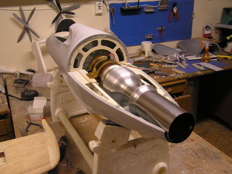

                    En glädjande leverans från CS turbinservice, är ricktigt imponerad över kvalliten på utblåsröret, levereras med montagehjälpmedel och passar som ett smäck i maskinen:thumbup:
                    I övrigt är det bara tråkig spackling och slipning som står på dagordningen.

                      Bara att konstatera att det är ett proffs som varit framme, det ser mycket snyggt ut. :thumbup:
                      Tycker det ser ut som om några delar är trycksvarvade?
                      Mycket imponerande :icon_super:
                      /Lasse

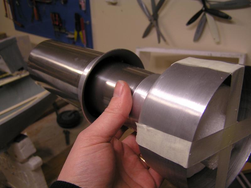

                        friggobiten är det nån form av booster tillsats? snyggt krister, nog vill vi ha en motorstart film med utloppsröret nu
                          #177
                          Fattar du väl att den är för rökens skull :thumbup:
                              Aha!!! rökbostertablett coolt:icon_super:

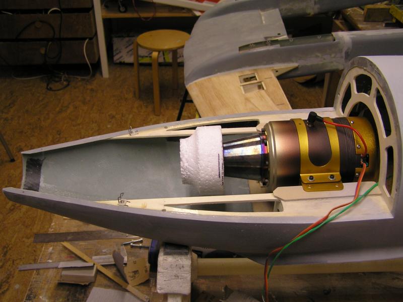

                              En annan oinvigd kunde ju tro att det var ett montagehjälpmedel för att få turbinen och röret centrerat och i rätt avstånd från varandra:stupido2: där ser man hur tokigt det kan bli när man försöker tänka själv:banghead:
                              Motorkörning med röret får nog vänta ett tag, det är liksom inte läge för det nu, nästa gång jag kör motorn blir när den är monterad i modellen
