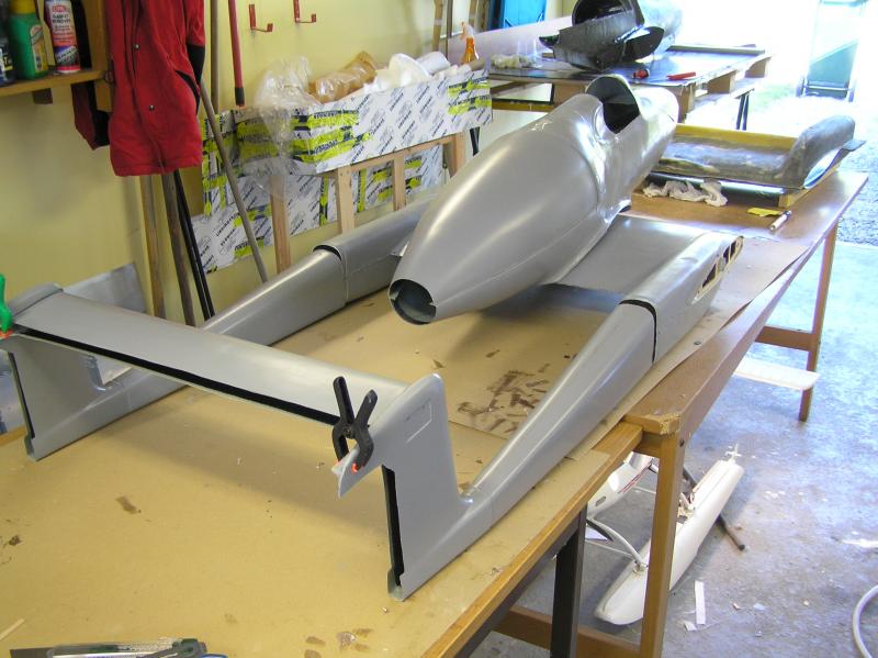

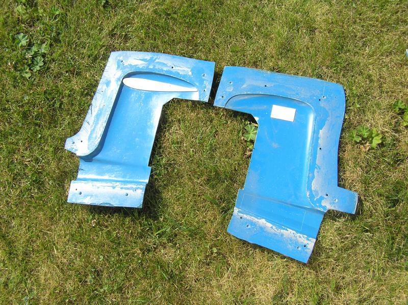

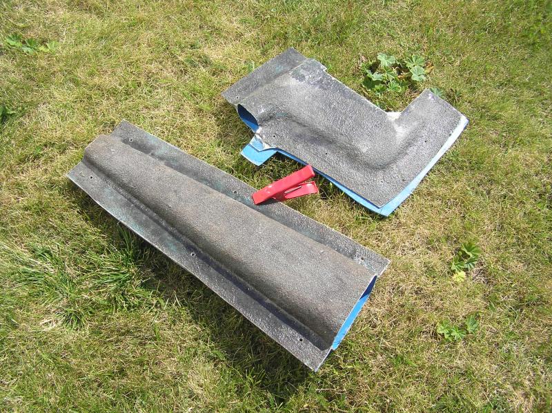

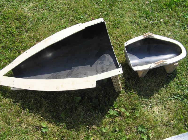

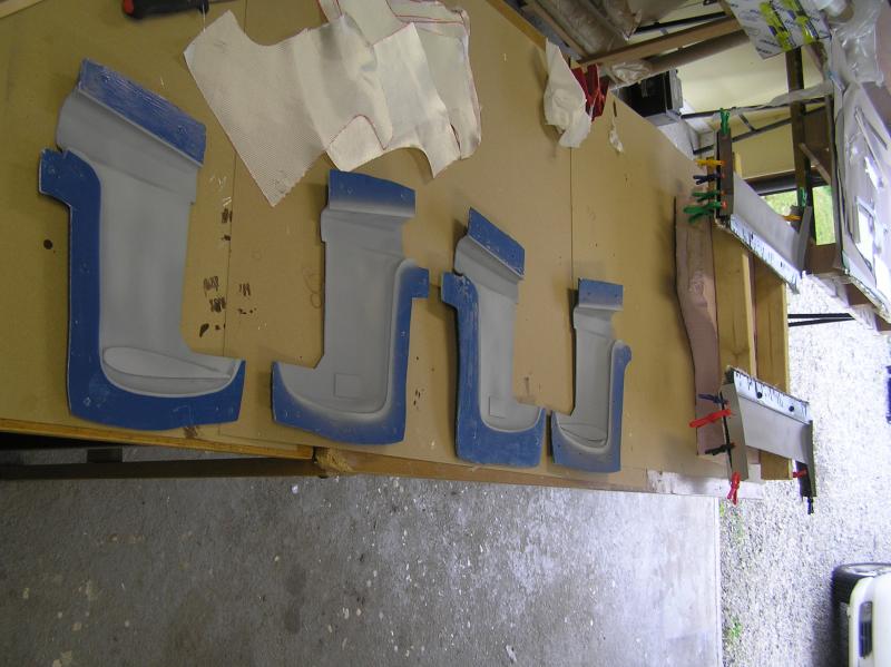

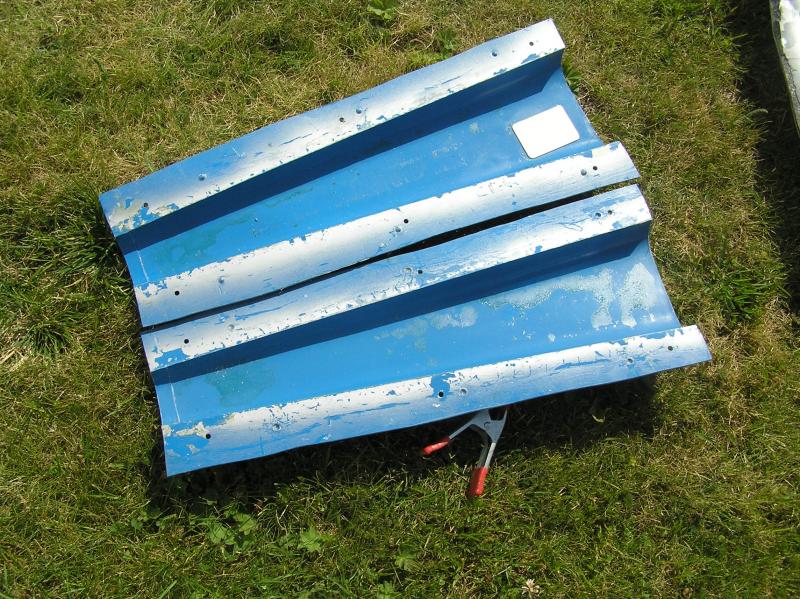

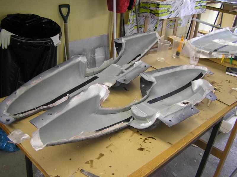

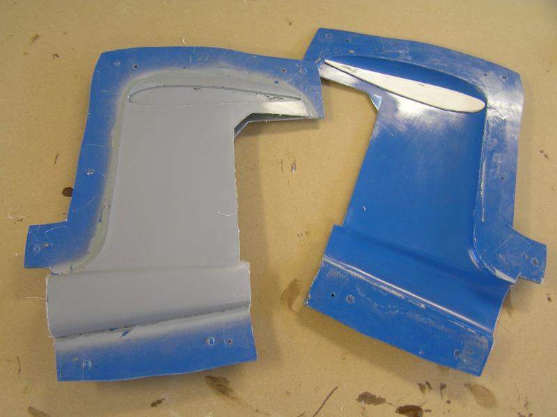

    Några av formarna till fenor, bakkroppar, motor och noskåpor,
    kropp, och mittenvinge.

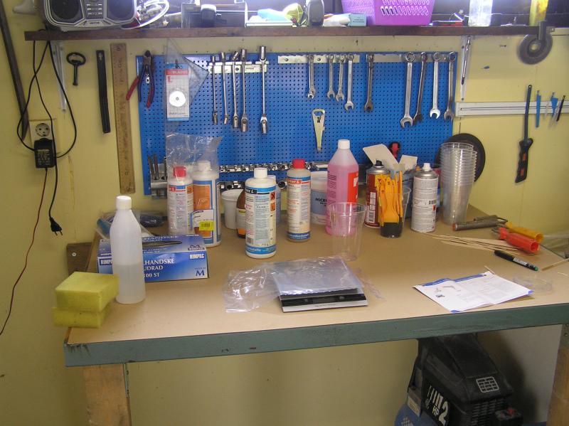

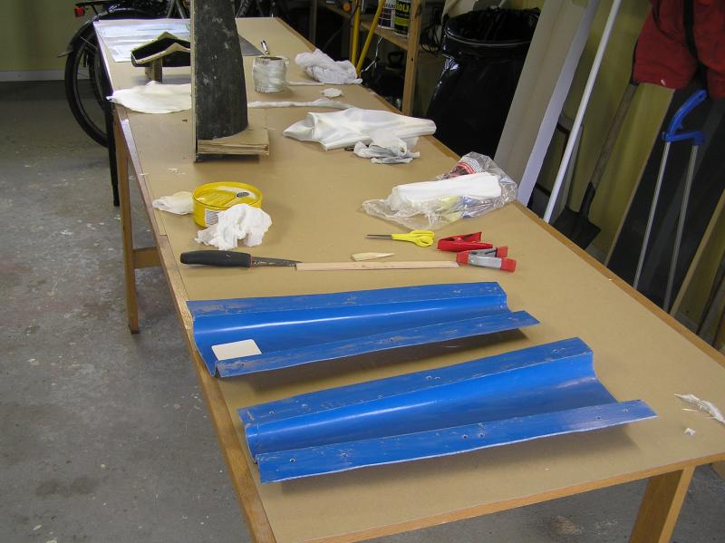

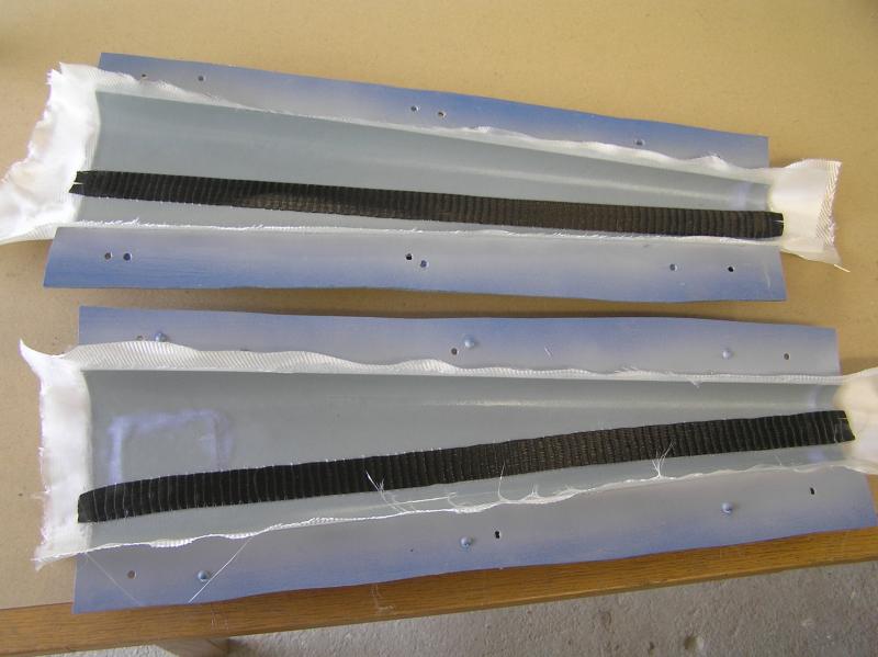

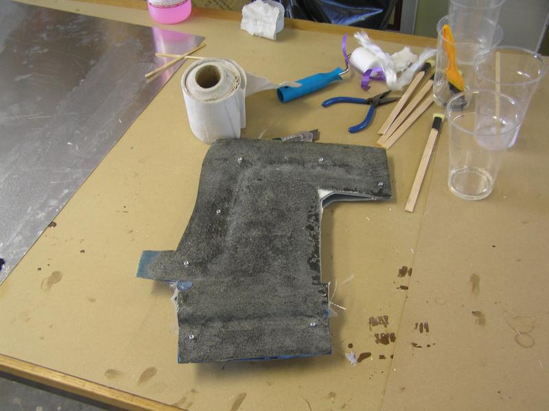

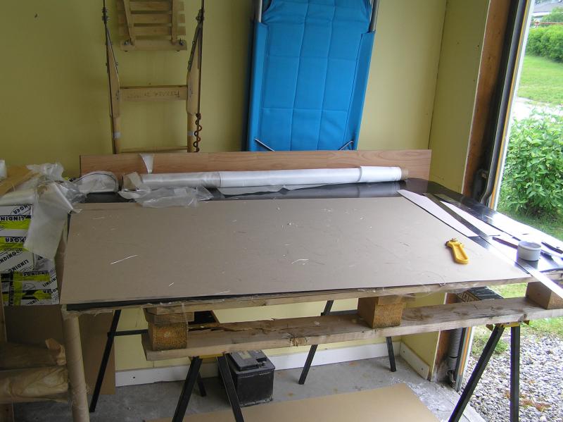

      Kemikaliebord med latexhanskar, penslar, epoxy, muggar, blandpinnar,mm
      bord för tillskärning av glas, mm

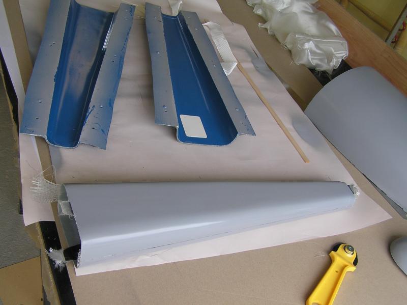

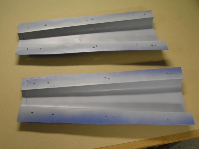

      Jag började med dom enklare bitarna att gjuta,
      först rengörning av formar, sen vaxning några varv, ett lager släppmedel,
      och lakering med grundfärg i formarna

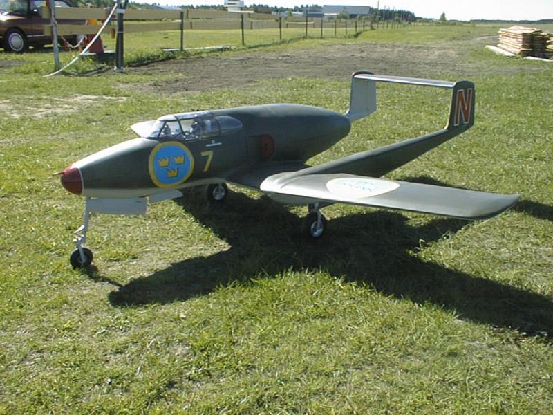

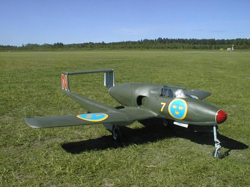

            Några bilder på Johans maskin
            MVH/Christer

                Tyvär vet vi inget om flygegenskaperna då prototypen havererade på provflygningen:( den var tydligen så baktung att den blev oflygbar,
                Men flygegenskaperna borde bli goda med den vingen och TP på rätt ställe,
                propotionerna är ju ganska lika som många sportjettar tex, Bomerang, Turbotwinn, Formost, mm

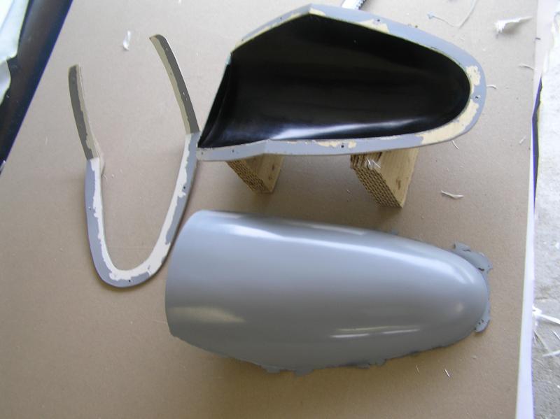

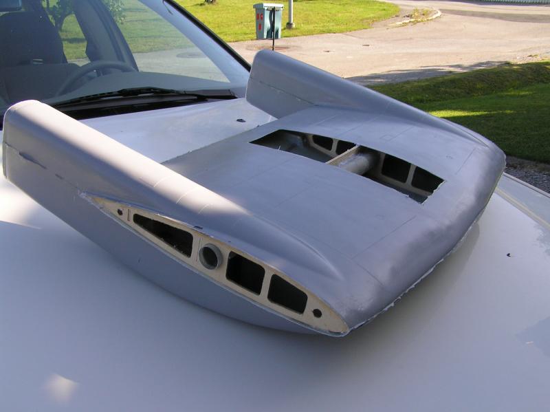

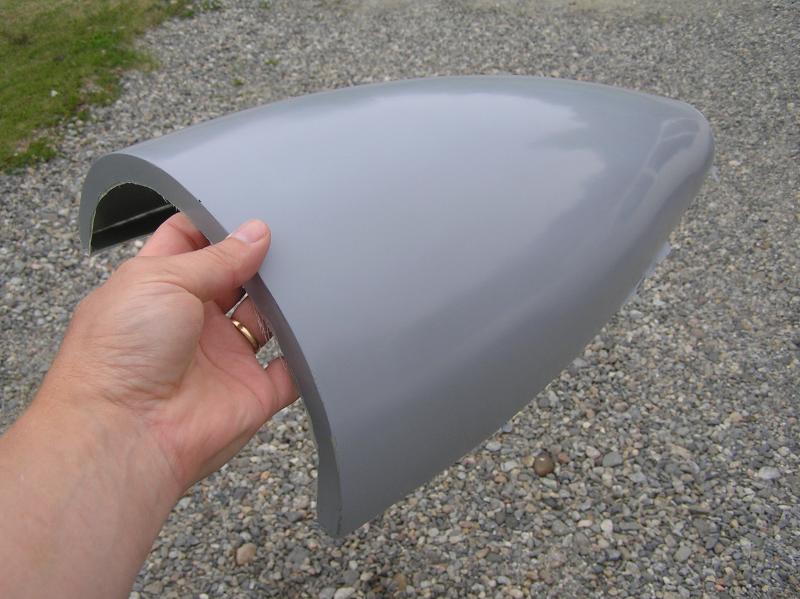

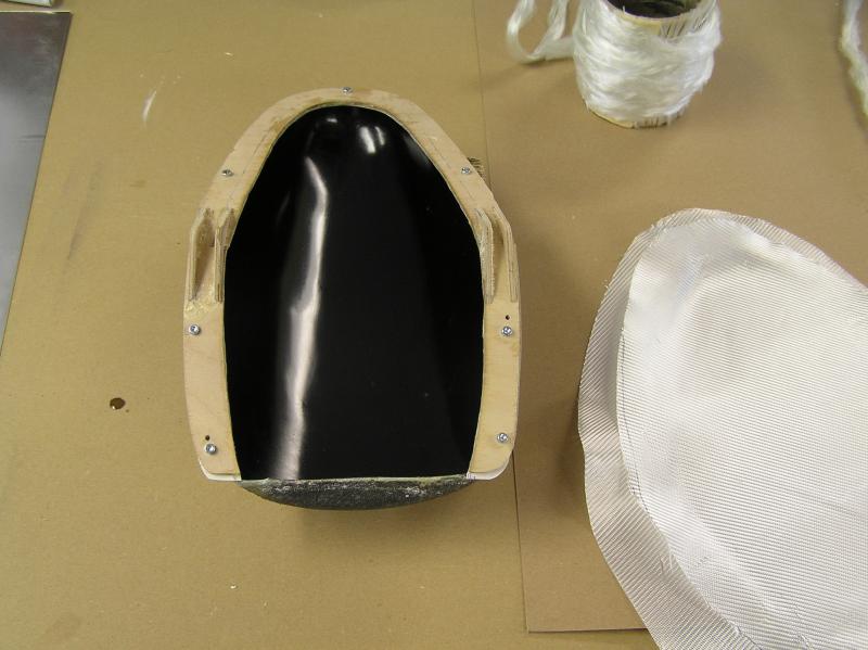

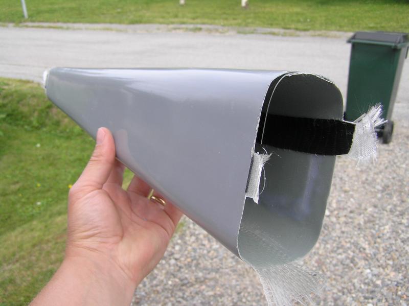

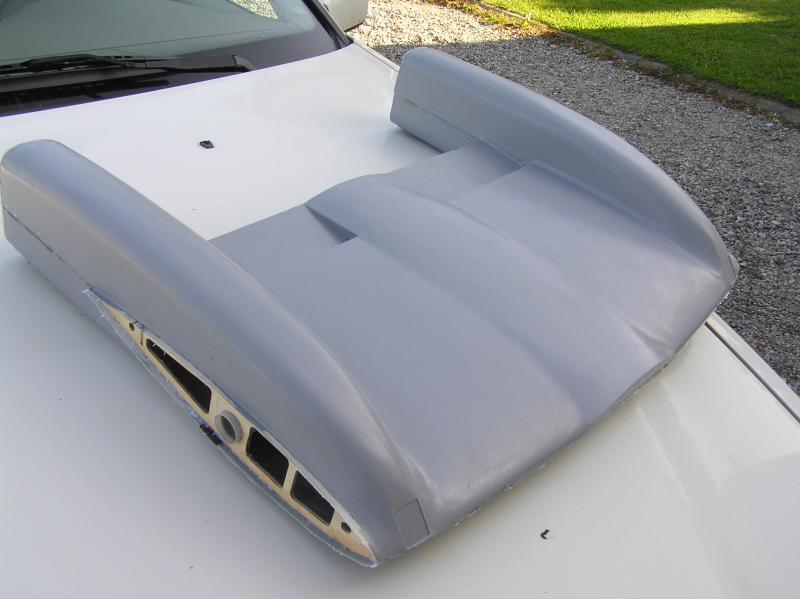

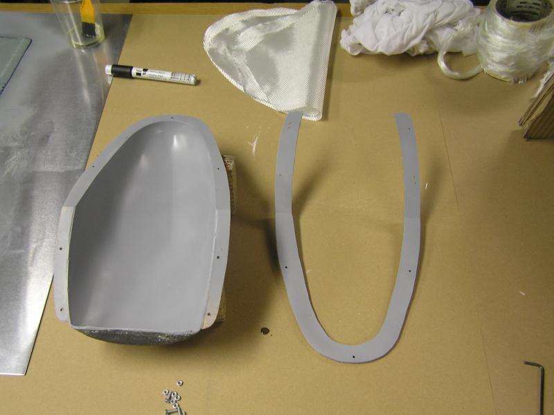

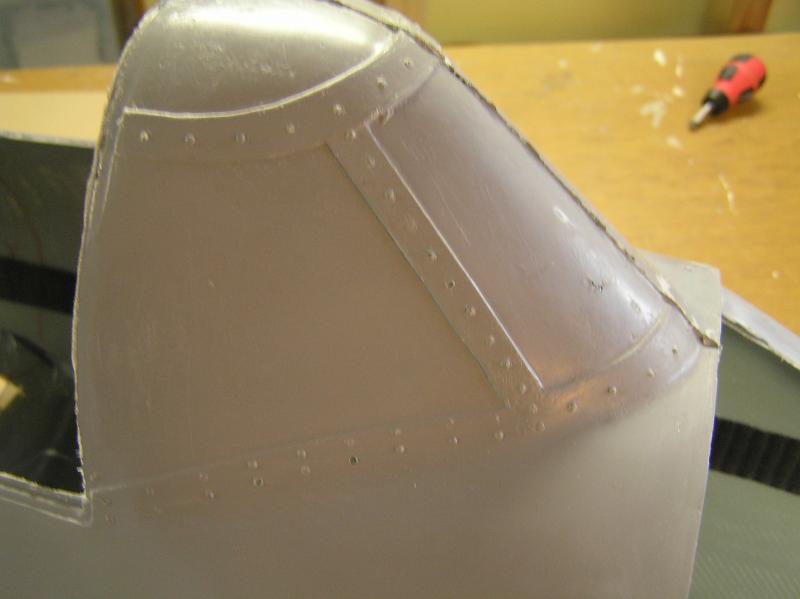

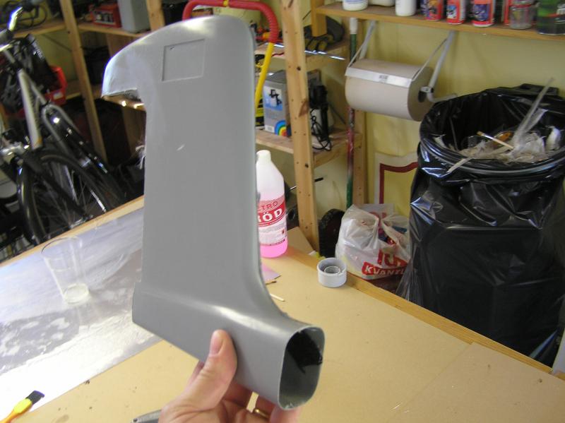

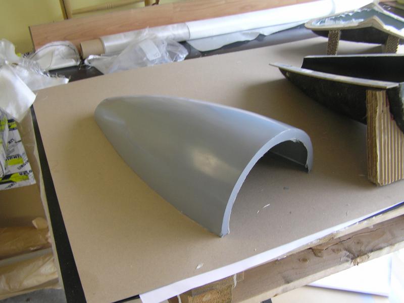

                Smått osäker som man är så börjdes gutningarna med dom enklare delarna, noskåpa, motorkåpa, bommar
                motorkåpan som jag håller i handen blev jag inte nöjd med så en ny tillverkades senare

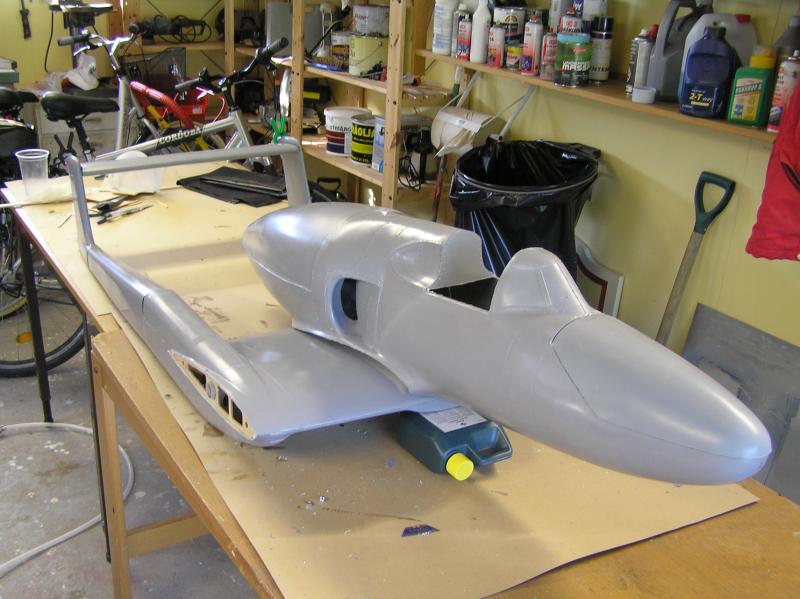

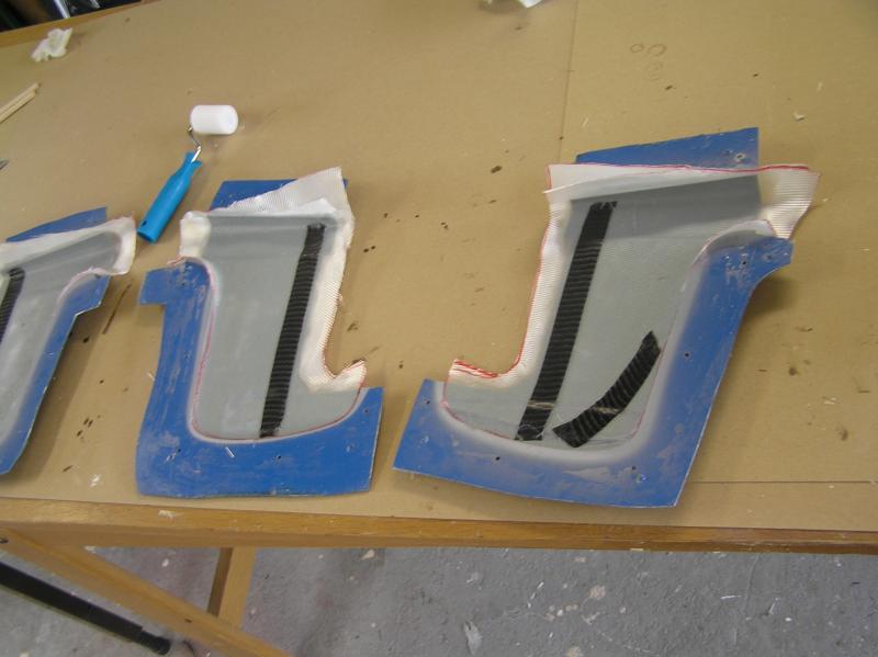

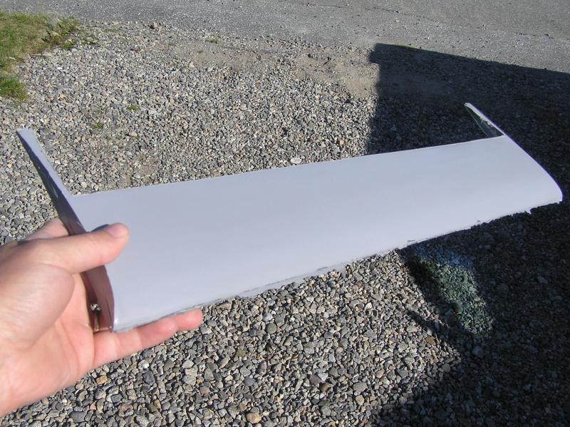

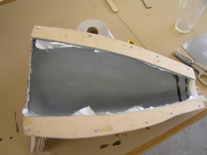

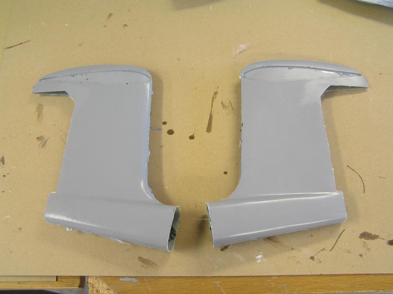

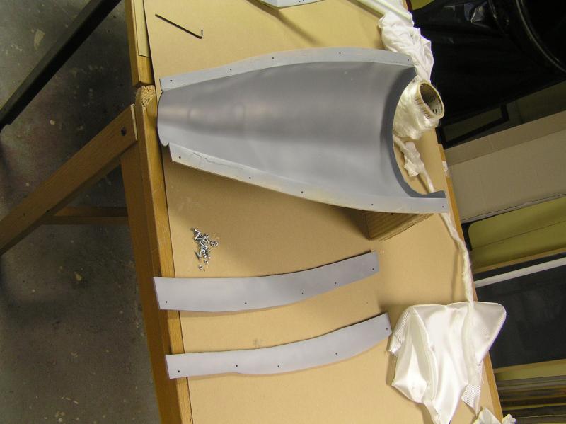

                  Mera bilder på stabbe och fenor,
                  MVH/Christer

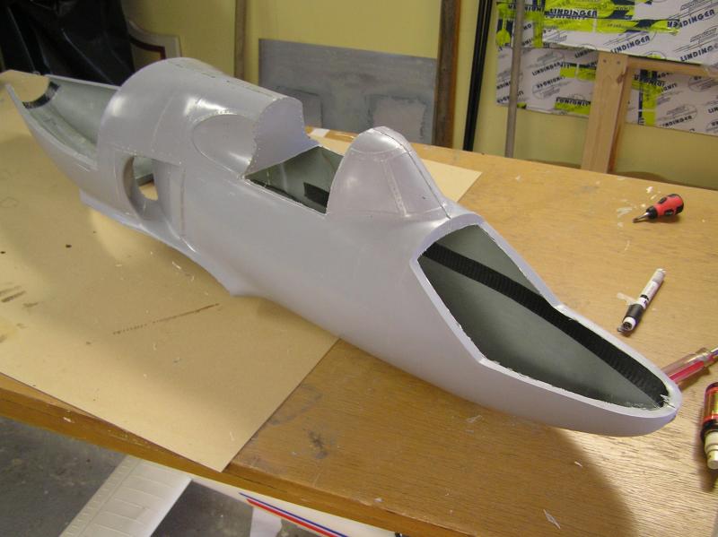

                    Mera bilder!

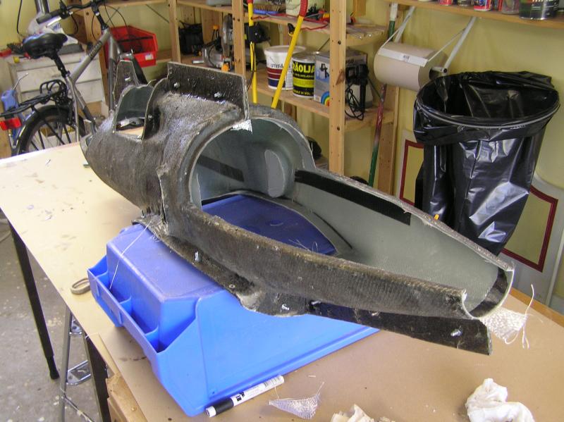

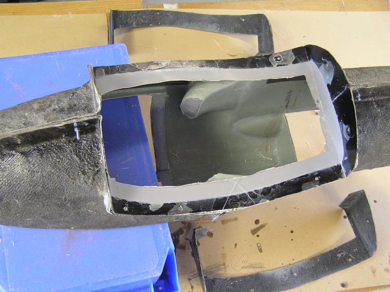

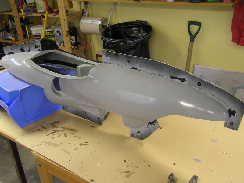

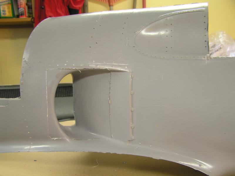

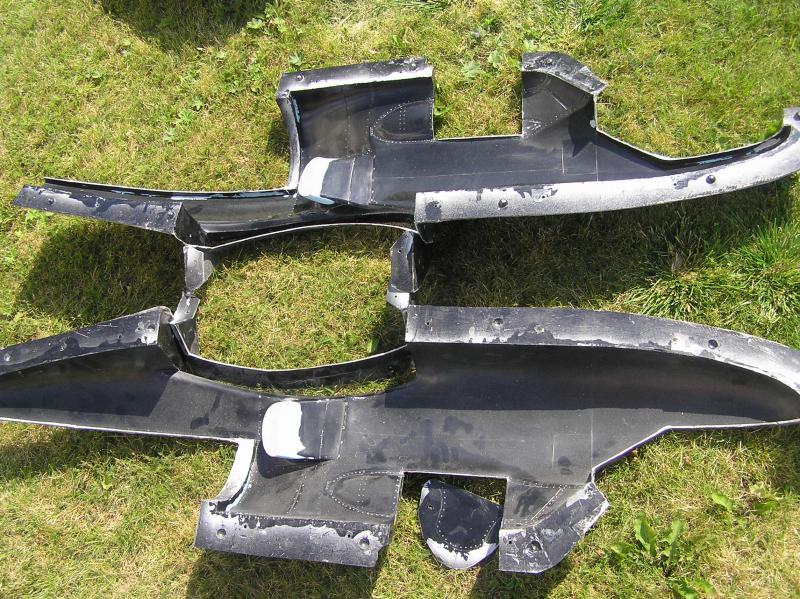

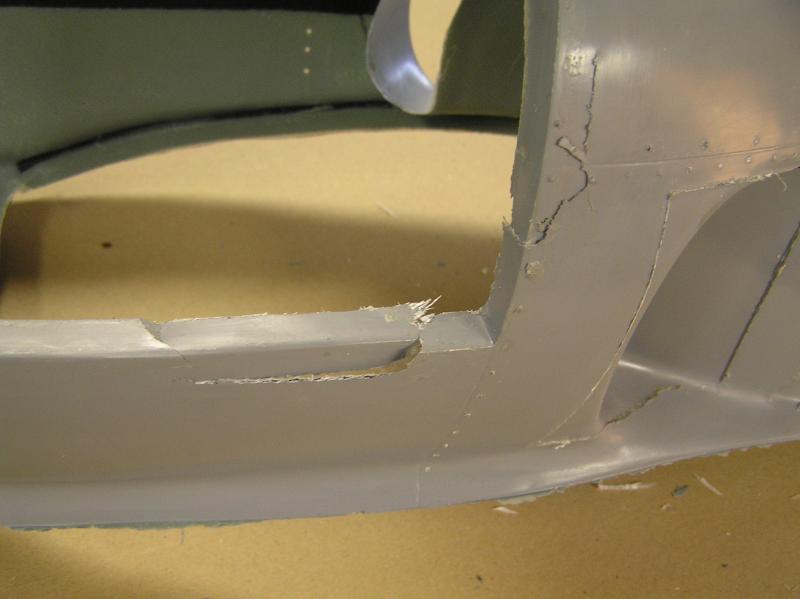

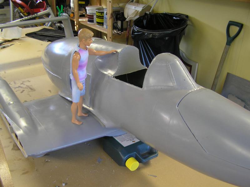

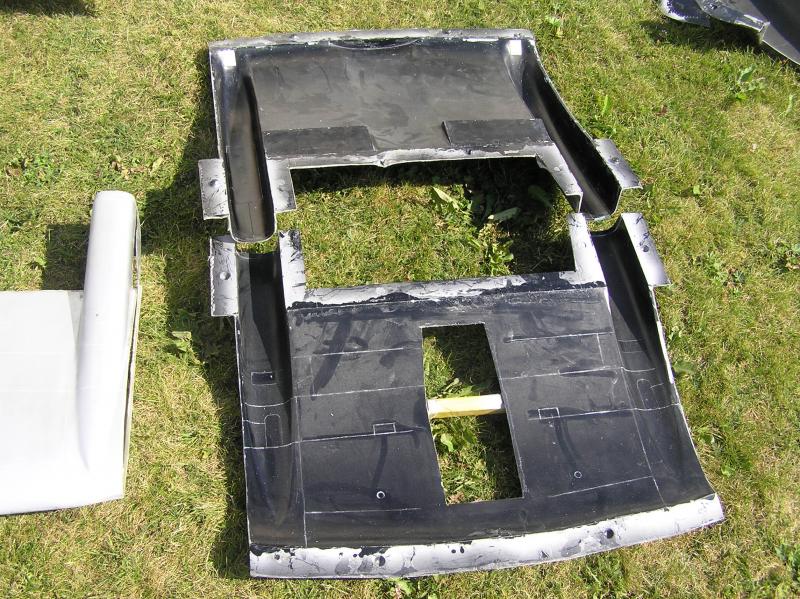

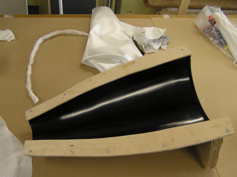

                    Kroppen tog lite tid att plasta, många kanter och vrår,
                    vid brytning av kroppen så sprack det lite på grund av att formen har några neggativa släppvinklar mellan insuget och kanten mot motorkåpan, det var ingen överraskning att den skulle bli besvärlig att bryta och det gick ju ganska bra ändå, fast jag får laga lite.

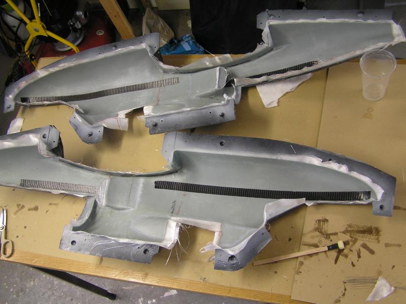

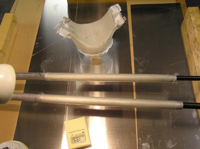

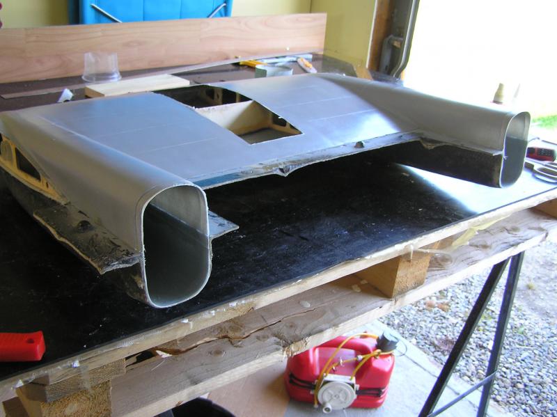

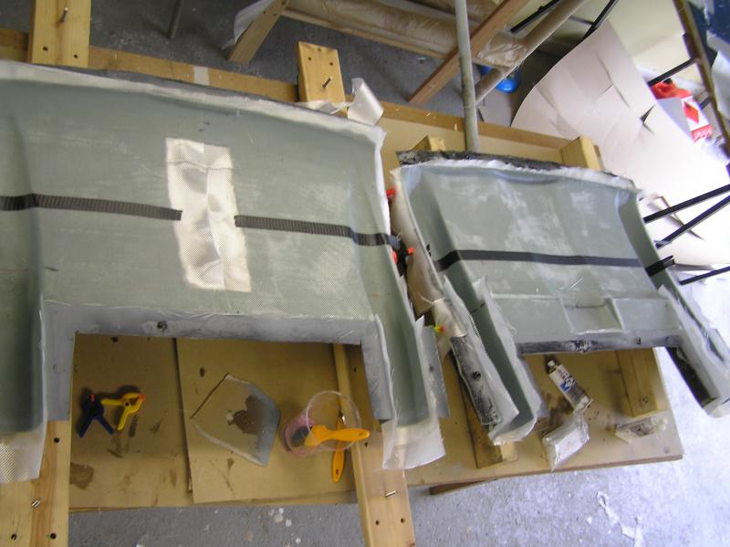

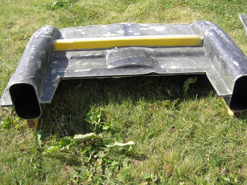

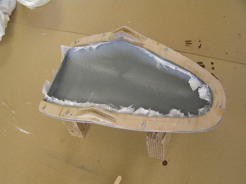

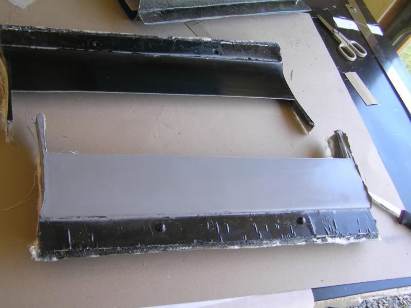

                      Är det någon som har tipps på ett bra och lättslipat spackel till dylika epoxy och glasfiberprodukter?

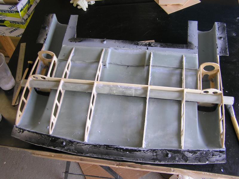

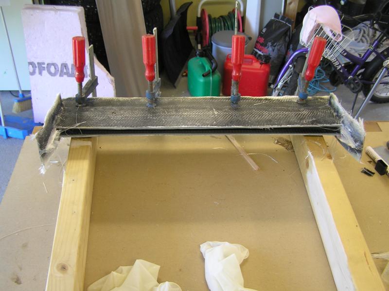

                      Vingrör är köpt av Arigo teknik som säljer flygmateriel,

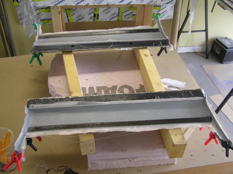

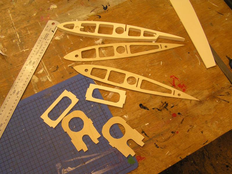

                      ytterrör gorde jag genom att linda epoxy och glasfiber några varv runt det vaxade vingröret, lite väl snäv passning blev det så glasfiberrören fick slipas innvändigt till lagom passning.
                      Skelettet till mittvingen tillverkas och limmas till det undre vingskalet,
                      sedan plastas över och underskal ihop fortfarande sittande i formarna.
