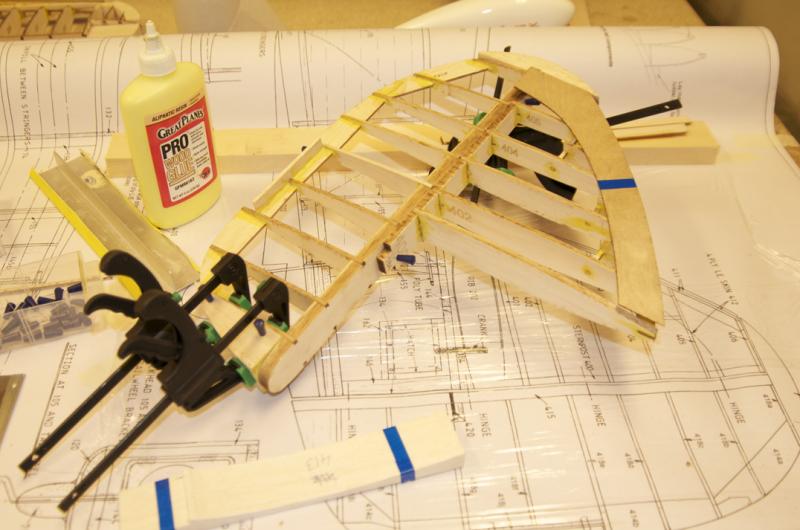

    Har börjat med fena och sidoroder, väntar på att limningen torkar snart på stabben och höjdrodren, då kan jag limma fast plankningen på stabben..det får bli i morgon. Tyvärr så saknas några delar med det får man leta rätt på balsa och göra delarna själv..:sneaky:

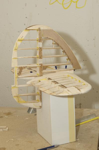

      Har fixat med sidorodret och fena, inpassning och limmning..Det här är grovjobbet, nästa steg är att slipa till det jag gjort, lite plankningar skall på plats.:girl_cray3:

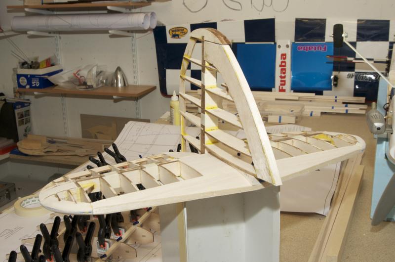

              Nu har jag gjort klart bakdelen på kärran, ok det fattas lite slipning med det blir senare.

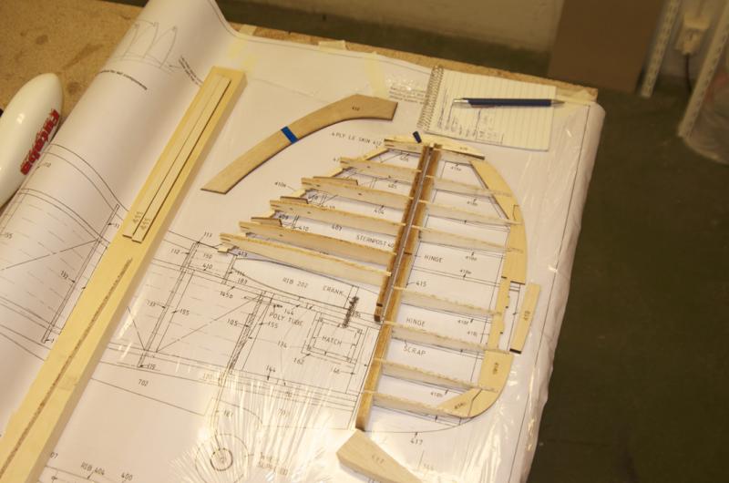

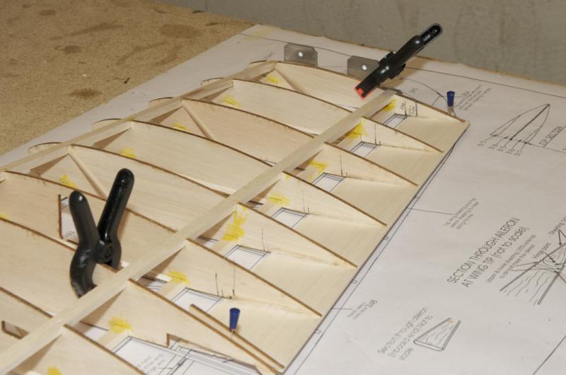

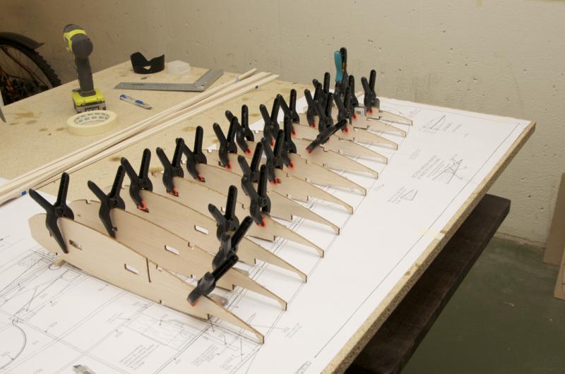

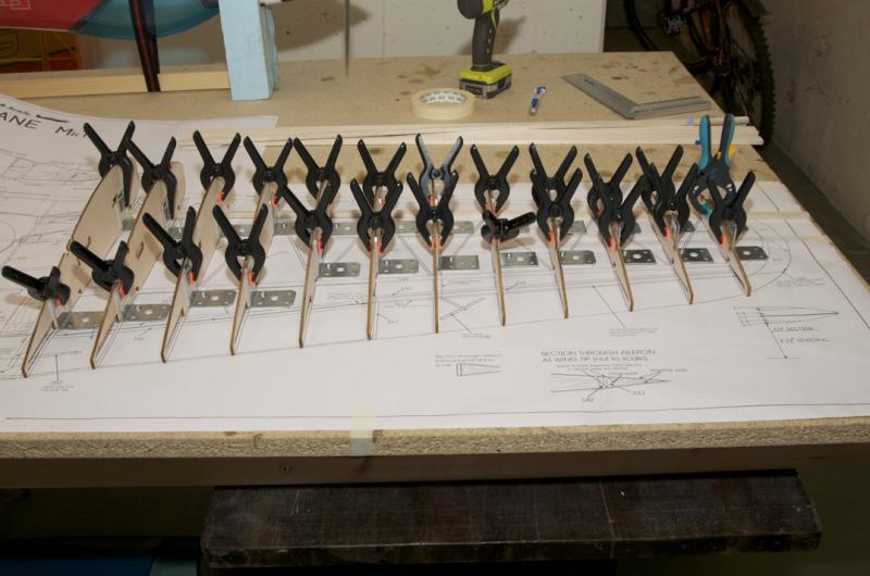

              Startat bygget av vingarna, mycket pyssel blir det, börjar med högervingen pga på denna del finns alla delar numrerade på ritningen, vänstervingen har har bara streck..:vroam:

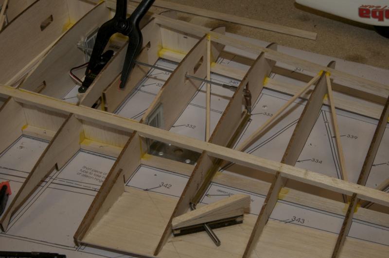

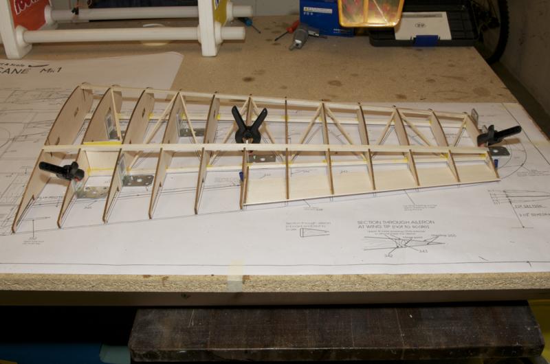

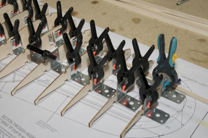

                      Hej, har legat still ett tag, har varit i hobbyrummet och klia skallen, vingarna är lite kluriga att få ihop. Men har sagt det skall var lätt, fortsättning följer...fick ihop några bilder i kväll..:sneaky::big_boss:

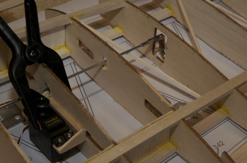

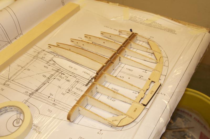

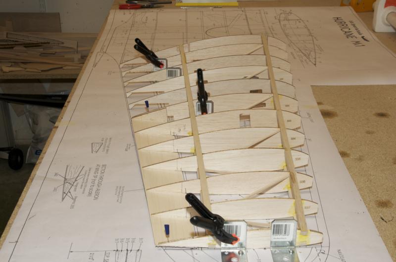

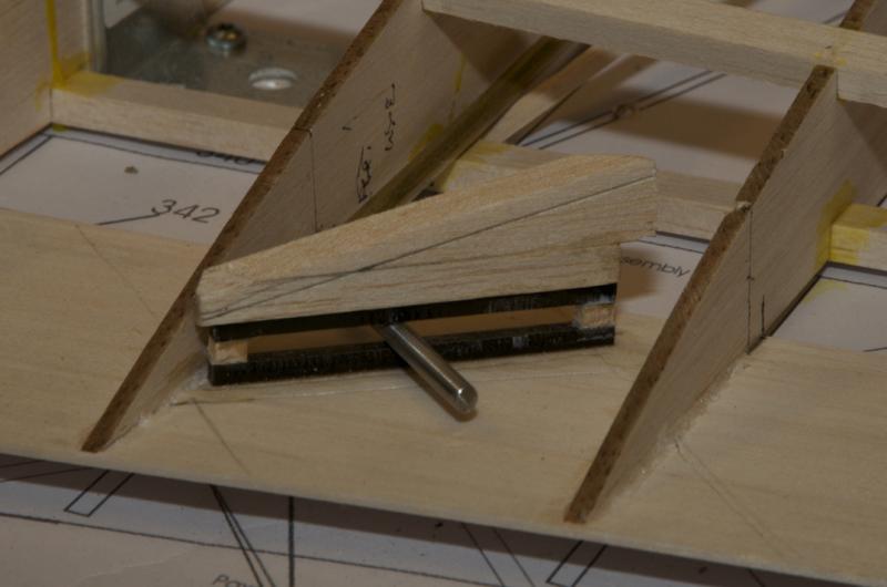

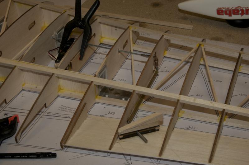

                                Har uppdaterat lite, det var svårare än jag trodde med vingarna, det måste byggas en hel del med småjobb innan kan börja planka vingen och sen är det bara och göra en lika men tvärtom:sarcastic:. Du kan se lite av monteringen på hur de dolda skevroder installationen skall göras......Kanske får revidera hastigheten på bygget och kanske inte hinner klart till mitt mål, Eskilstuna ......:th_o:
