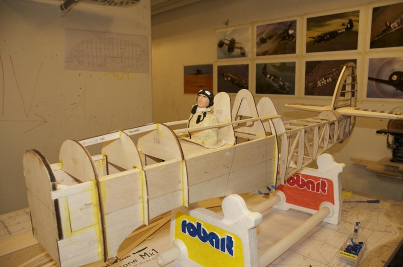

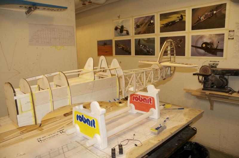

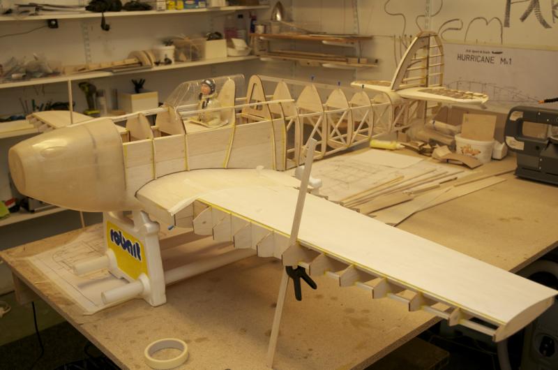

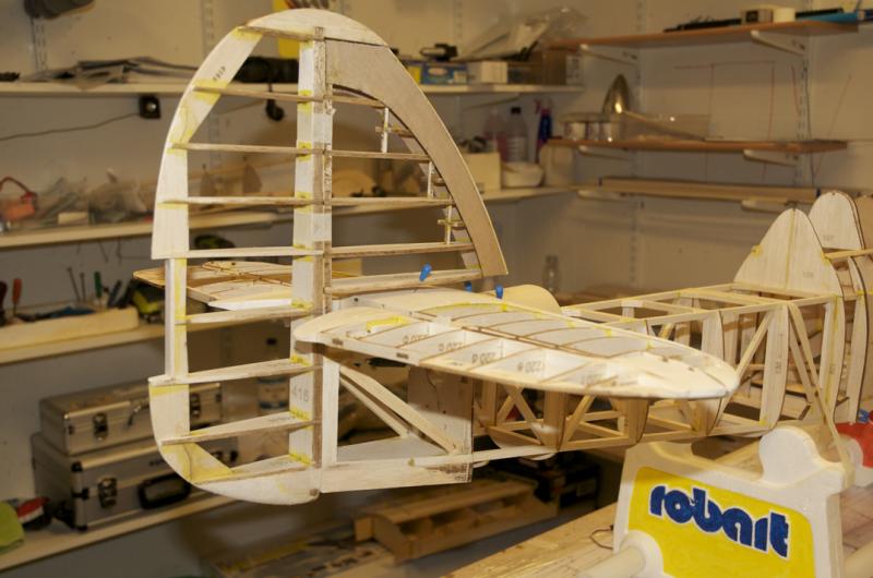

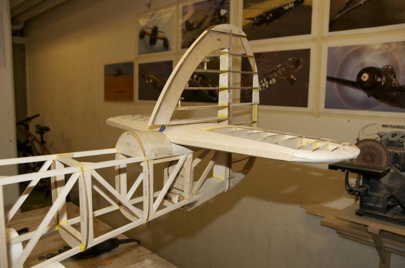

        Hej på er, har varit i hobbyrummet och småfixat:lollypop:, lite testmonterat och limmat fast plywoodbiten som skall hålla vingen på plats. Det blev oxå en del bilder..Kan ju vara kul att titta på.:close_tema:

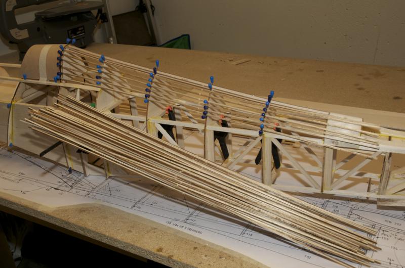

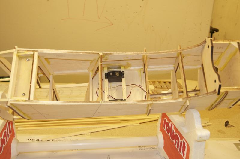

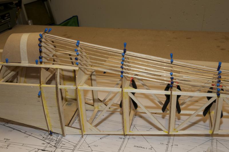

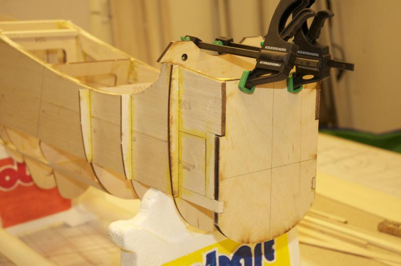

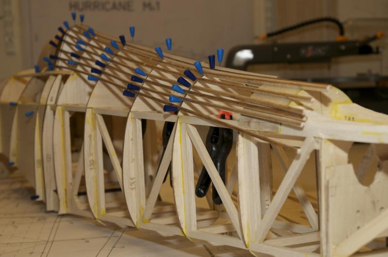

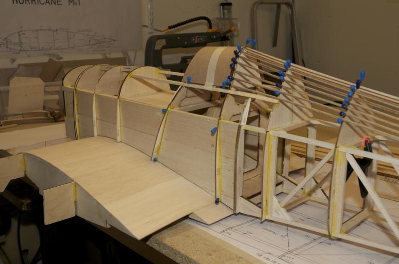

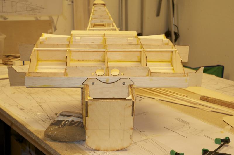

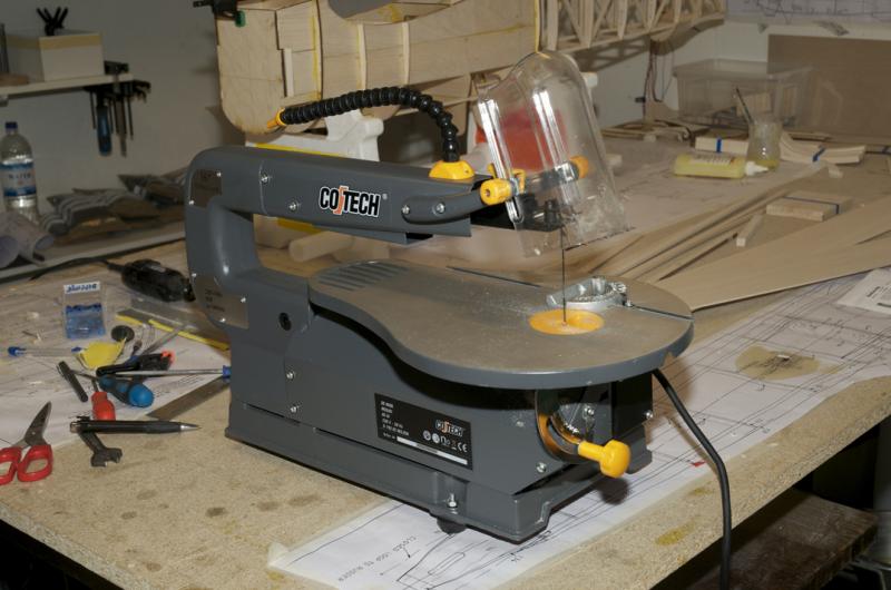

                  Nu igen, lite provmontering och ett nytt inköp, har saknat en såg i h-rummet, slog till idag.:th_o:. Provade att sätta på några lister som skall forma bakkroppen, det skall monteras 60 st...:banghead: Hoppas det blir bra...:stupido2:

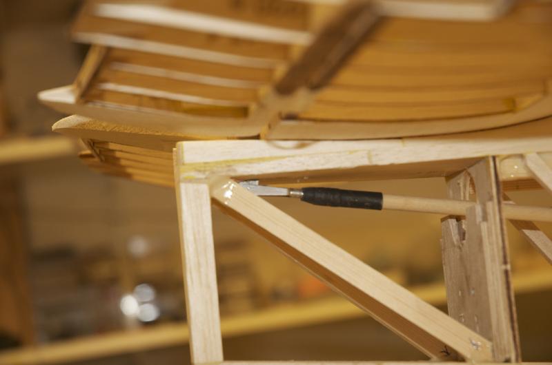

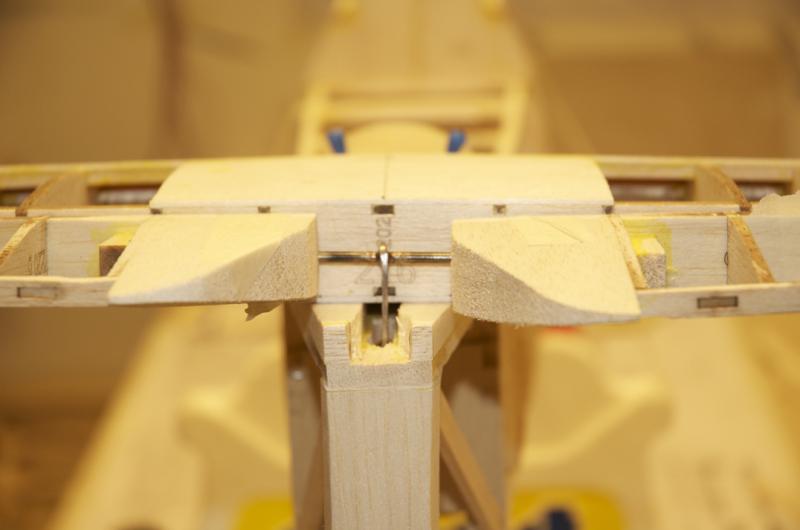

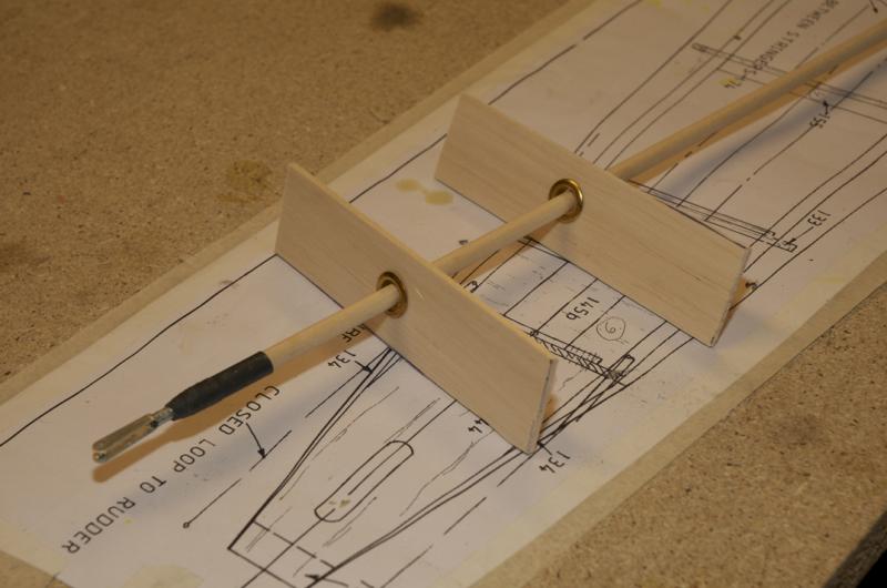

                  Rundstaven är till till höjdrodret, har tagit 2 st öljetter som skall bära upp rundstaven så inte servot blir belastad i onödan.:sarcastic:

                      Ännu ett listig ide´ att lägga in bland byggtipsen. Håller med Christer; Snyggt!!:thumbup:

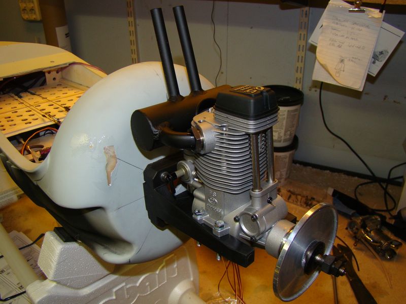

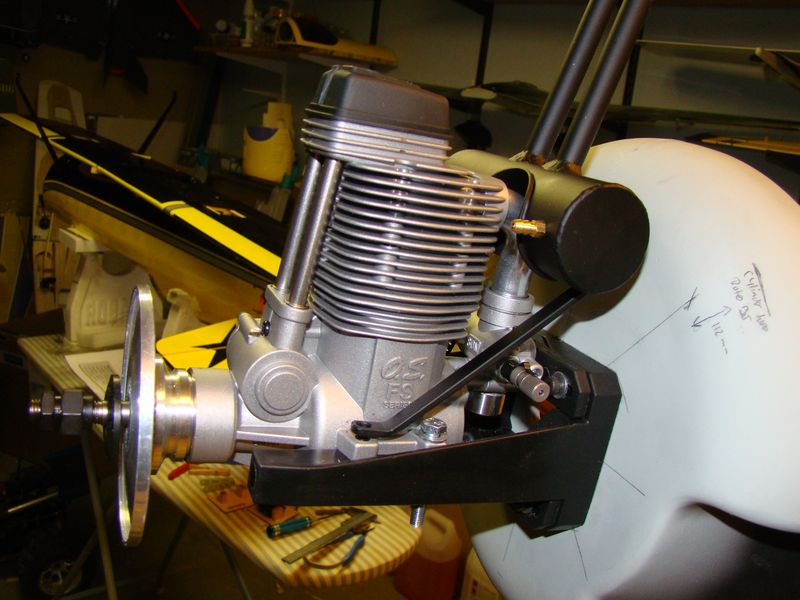

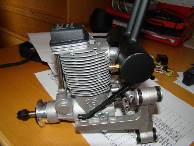

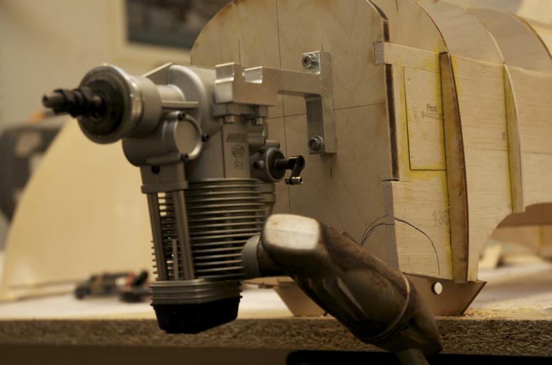

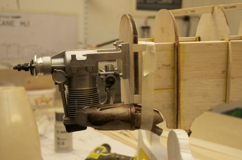

                          Dax igen med lite bilder...:man_in_love:
                          Nu har det blivit lite bygge, gjorde en provmontering för att se hur det skall bli och monterat motorn, dämparen kommer att synas lite under kåpan, kanske kan jag hitta en dämpare som inte syns.:sarcastic:
                            #88
                            Kanske en sådan här dämpare, har en själv...
                            • Per P
                              • 1287
                              #89
                              Snyggt Janne!!
                              Glöm bara inte att få tillräckligt med ventilation i kåpan. Klubbkompisen fick ta ut rätt mycket ur kåpan för att hans 200 skulle må bra utan att bli för varm!
                              Våga vägra Powerbox!
                              Futaba T26SZ
                                #90
                                Tack Boys
                                Tyvärr är dämparen slut för närvarande men det kommer väl nya, får väl lägga en order och sätta mig i kammaren och vänta...:sarcastic:
