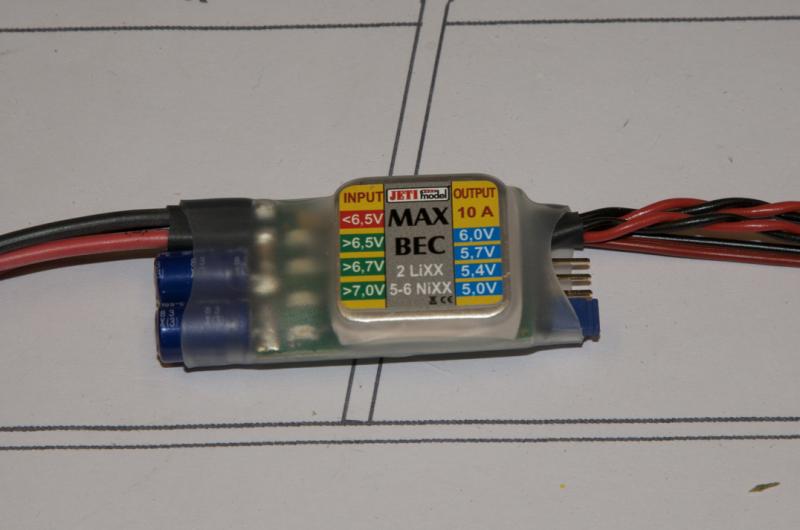

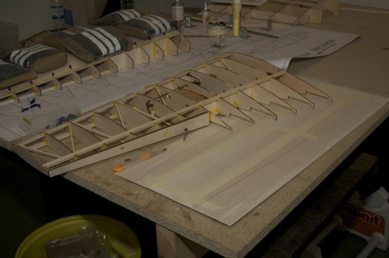

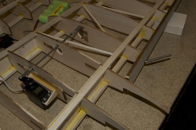

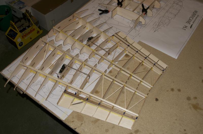

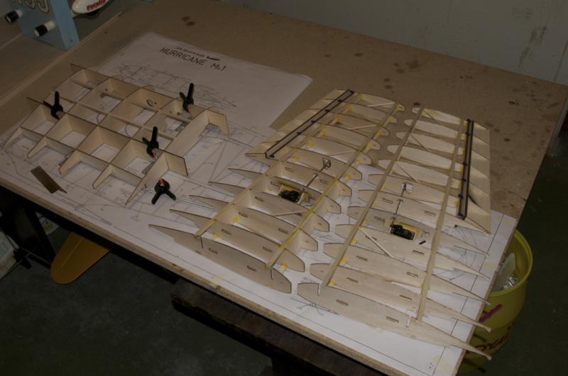

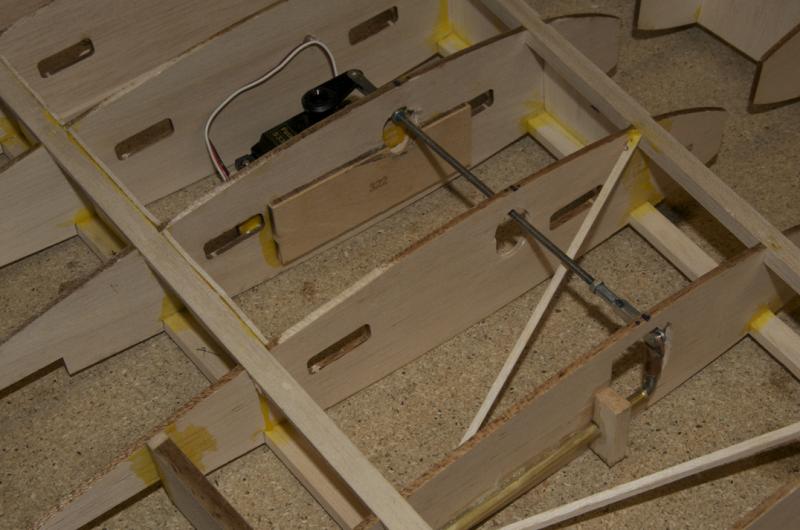

                Här kommer lite bilder på bygget. Har fått fart på vingarna och de dolda skevroder, mycket pyssel innan vågade börja limma:lollypop:, mittsektionen är inte limmad än bara plockat ihop den så jag kan se om det passar. Jag har köpt en Jeti Max Bec till kärran, kommer att använda LiPo-celler, 3000mAh 2LiPo. Nästa steg är att planka ovansidorna på vingarna...:thumbup:

                  Här kan du se hur "Dolda skevroderlinkage fungerar..." min första film..:sarcastic:

                    Kul att du fick till filmen om du inte vill ha det inbyggt går det då inte att förlänga armen så att servot hamnar i innerkanten av vingen, så att du lättare skulle kunna komma åt det ? ifall de skulle bli något strul.
                        Hej Martin
                        Det går säkert att göra som du skriver men jag har bestämt mig för att följa beskrivningen. Jag kommer att markera var servot sitter så jag kan skära upp en lucka så jag kan komma åt servot.:icon_pidu:

                          Hur ansluter man till skevrodret, det blir väl en rörelse i både sid- och höjdled eller är det nåt jag missat?
                          • matbos
                            • 1444
                            #43
                            Ursprungligen postat av QatHome
                            Kolla inlägg 30 där ser man hur det funkar :lollypop:

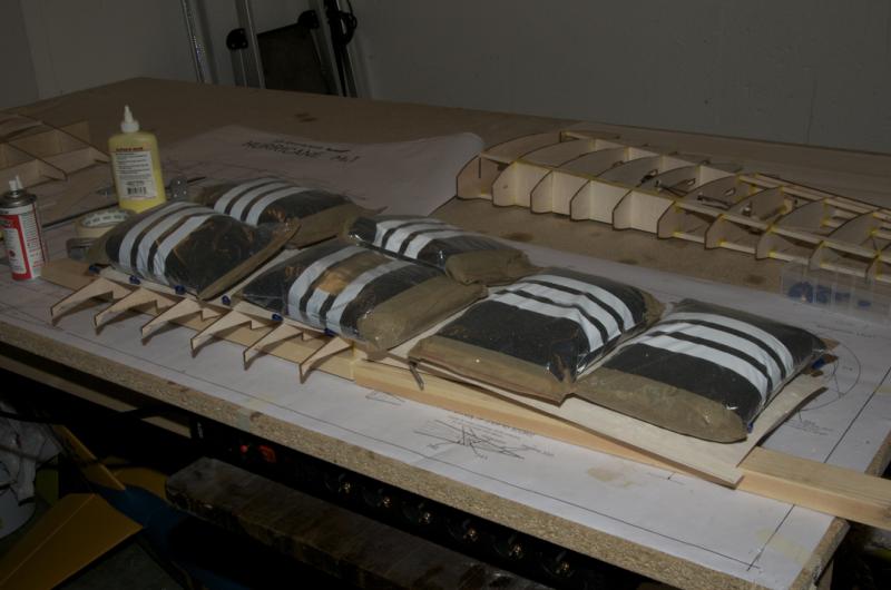

                                Nu har jag börja planka vingarna, nu får inte servona paja då blir det inte kul pga dolda linkaget, gjorde några påsar som vikter, använde Biltemas blästersand, fungerar kanon bra.:yu:
