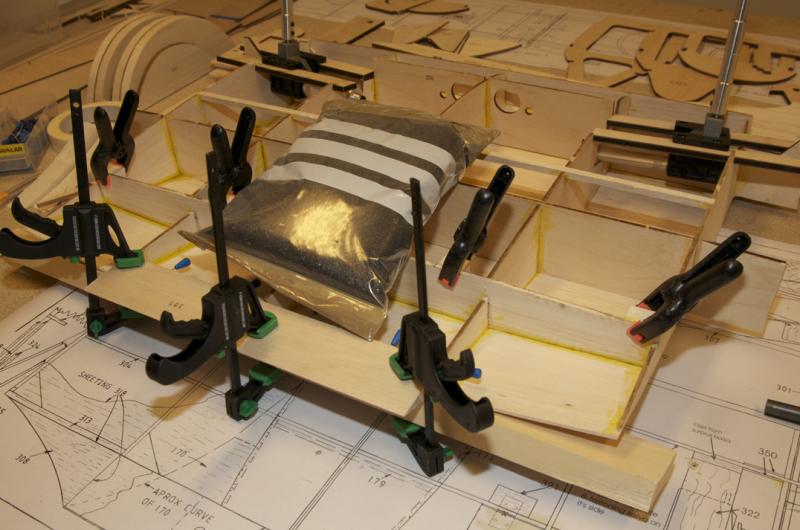

        Snyggt! Smart med blästersanden!! Fyller du ZIP-påsar eller vad och i såna fall varifrån? :lollypop:

          Hej Christer, jag använder Zip-påsar, fyller en påse först, pickar ett litet hål så jag för ut luften sedan tejpar över hålet sen blir det en påse till, för säkerhets skull, varje påse väger ca 2kg, funkar kanonbra.

            Jag använder begagnade luftgevärskulor i mina zip-påsar. De väger cirka 1 kg styck. Men blästersand är ju lättare att få tag på i de här mängderna. Jag behöver fler viktpåsar, så det får bli blästersand.

              Viktpåsar
              Första gången jag var ner till dej Göran så visade du mej hur du gjort dina viktpåsar, så det var bara att försöka att göra på liknade sätt.
              Nu fick jag inte tag på gamla blykulor utan jag åkte till stadens blästrare ock köpte en säck stålsand,20 kg, vilket också är den absolut tyngsta sand som går att få tag på, och gjorde egna påsar av byggplast som jag hade på rulle. Förseglade sedan påsarna med silvertape. Jag gjorde 2 sorter, dels dom 4-kantiga som Göran hade och dels lite avlånga som jag kan lägga utefter en hel sprygel och får då tryck utefter hela dess bredd när jag limmar dom.
              Påsarna väger ung 1-1,5 kg st, och det här är dom absolut bästa vikter jag någonsin använt. Kanonbra tips!
                • 3997
                #52
                Då skall jag se om jag kan få tag på en säck stålsand. Det verkar vara lättare att hantera än blyet i luftgevärskulorna.

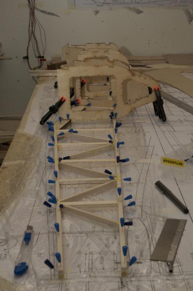

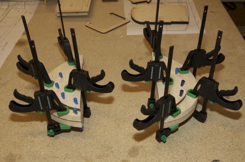

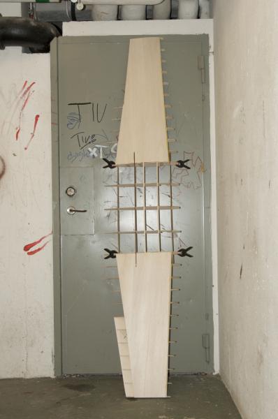

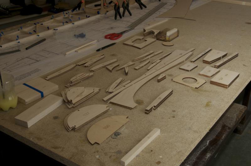

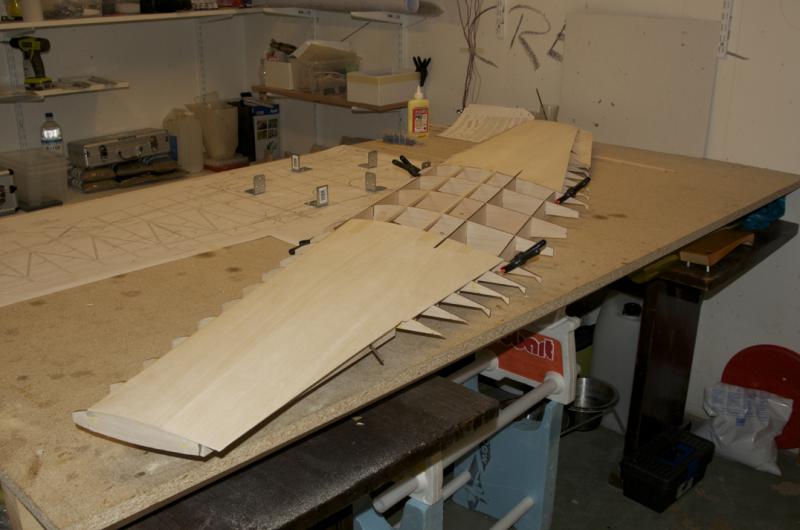

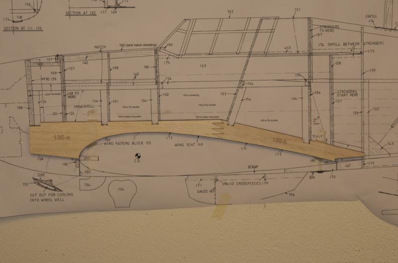

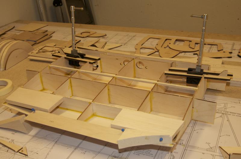

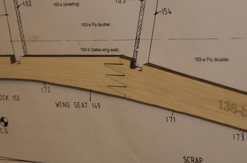

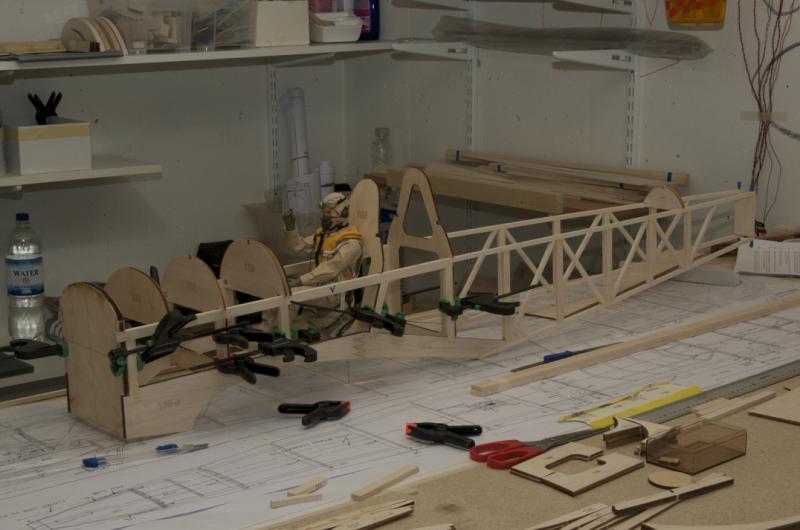

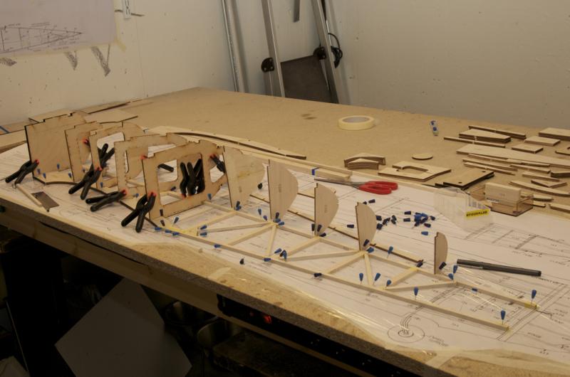

                  DB Sport&Scale HURRICAN MK1 Skala 1:5,4
                  Har varit i hobbyrummet igen, fick en del gjort och en del annat som jag bara tittade på:dance3:

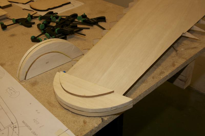

                  Bild:1 Vingtippar limmade

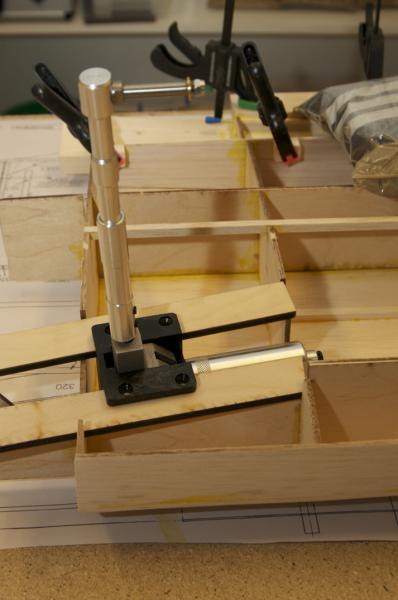

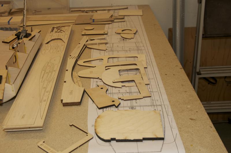

                  Bild:2 Bitar till flygplanskroppen
                  Bild:3 Vingtipp provmonterad

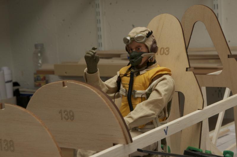

                  Bild:4 Provmonterat ställen

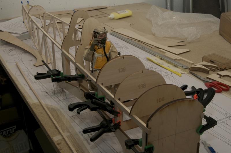

                  Bild:5 Limmat bakkant på mittsektionen
                  Bild:6 Nästan lika som bild 2 !!
                  Bild:7 Närbild på stället
                  Bild:8 Provmontering ...
                  Bild:9 Snygg skarv...
                  Mycke bilder men .......:sarcastic:

                              #59
                              Har ställt vingen åt sidan, börjar med kroppen idag, jag är lite orolig pga vingsadeln verkar vara lite konstig, därför vill jag ha kroppen i alla fall halvfärdig om det behöver justeras...:scared:
                                #60

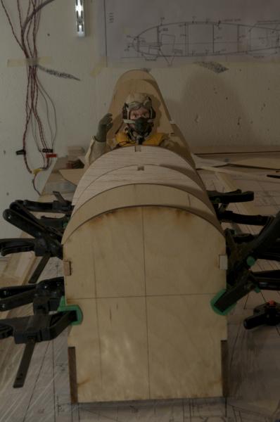

                                Det blev lite fredagsmys efter jobbet, provmonterade kroppen. Fick besök av en Amerikansk pilot som ville testa hur man bygger en Hurricane..i Sköndal....:dance3:
