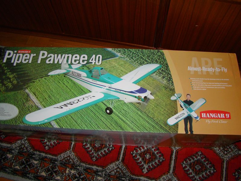

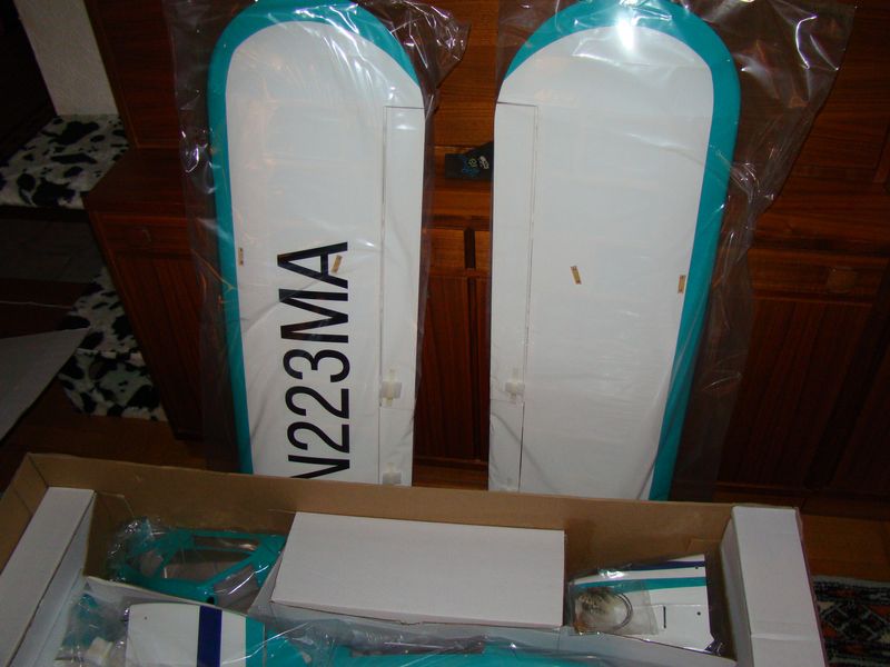

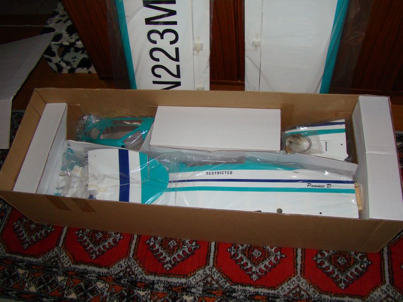

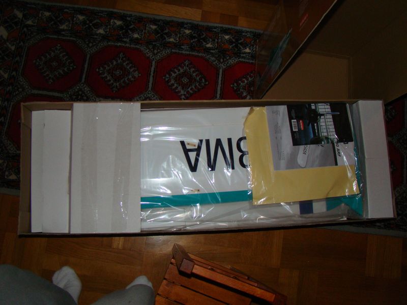

Piper Pawnee
Fick tag på min hos Fullkontroll för två veckor sedan :th_jtteglad:
Har däremot inte hunnit gjort så mycket ännu mer än att jag fått landstället på plats för att lättare handskas med modellen när jag ska bygga/montera den.
Tänkte först knycka en Barbie docka till pilot av min lilla tjej, men Barbie var alldeles för small & tanig för att passa på ett snyggt sätt bakom spakarna på denna kärra, däremot så en av äldsta grabbens Action-Man figurer passade som handen i handsken. Synd bara att den väger bly och lite till... :banghead:Kommentar
