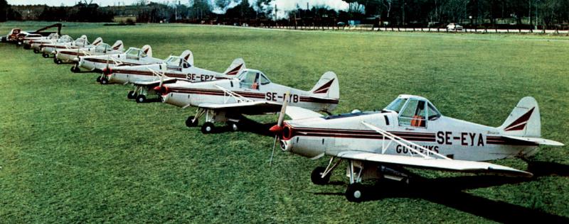

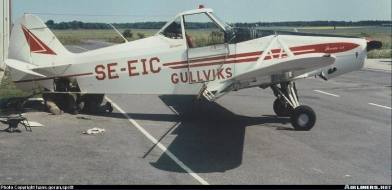

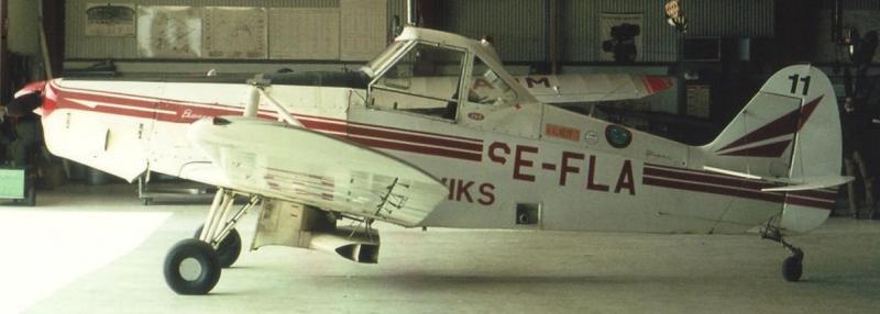

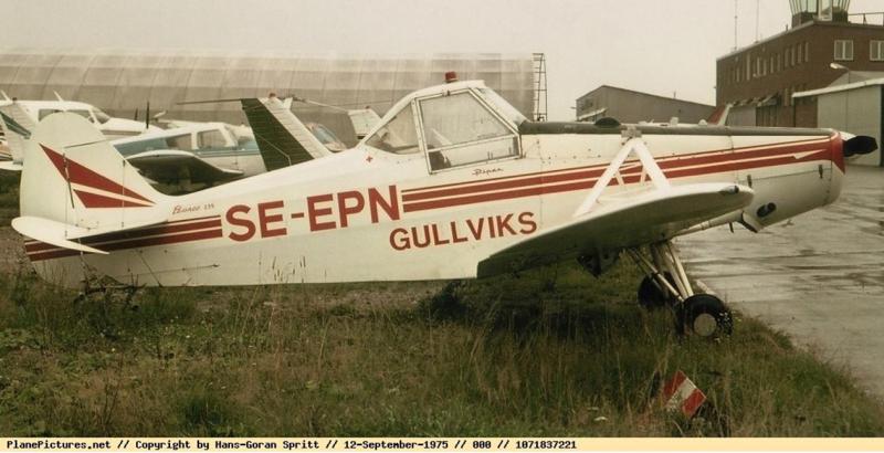

                  Den Hangar 9 Piper Pawnee i skala 1:5 som diskuteras här är ju lagom i storlek (för transport bl a) men Hangar 9 har kommit ut med, som säkert många sett, en ännu större i skala 1:3 med en spännvidd på 3,3 meter för 60-100 kubik bensinmotor (80 kubikare rekommenderas tydligen för normal flygning).
                  Flygning:
                  Vore cool att "kit basha" (som det så vackert kallas) en sån och dekorera den som t ex en Gullviks Panwnee som flög på våra sen länge igenväxta besprutningsflygfält som fanns lite här och där ute i skogarna på 1960- och 1970-talet.
                  /Bo
