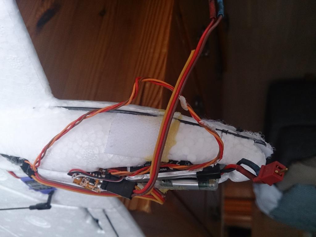

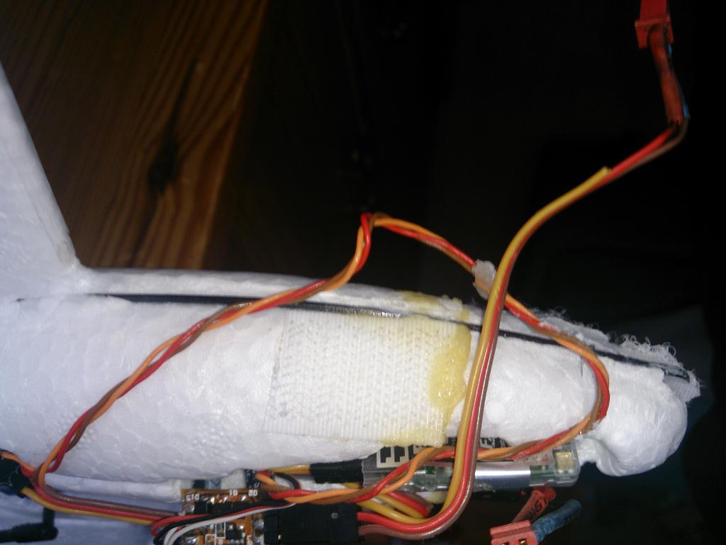

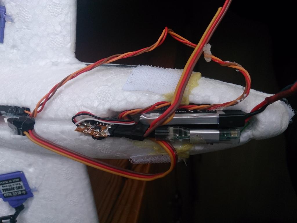

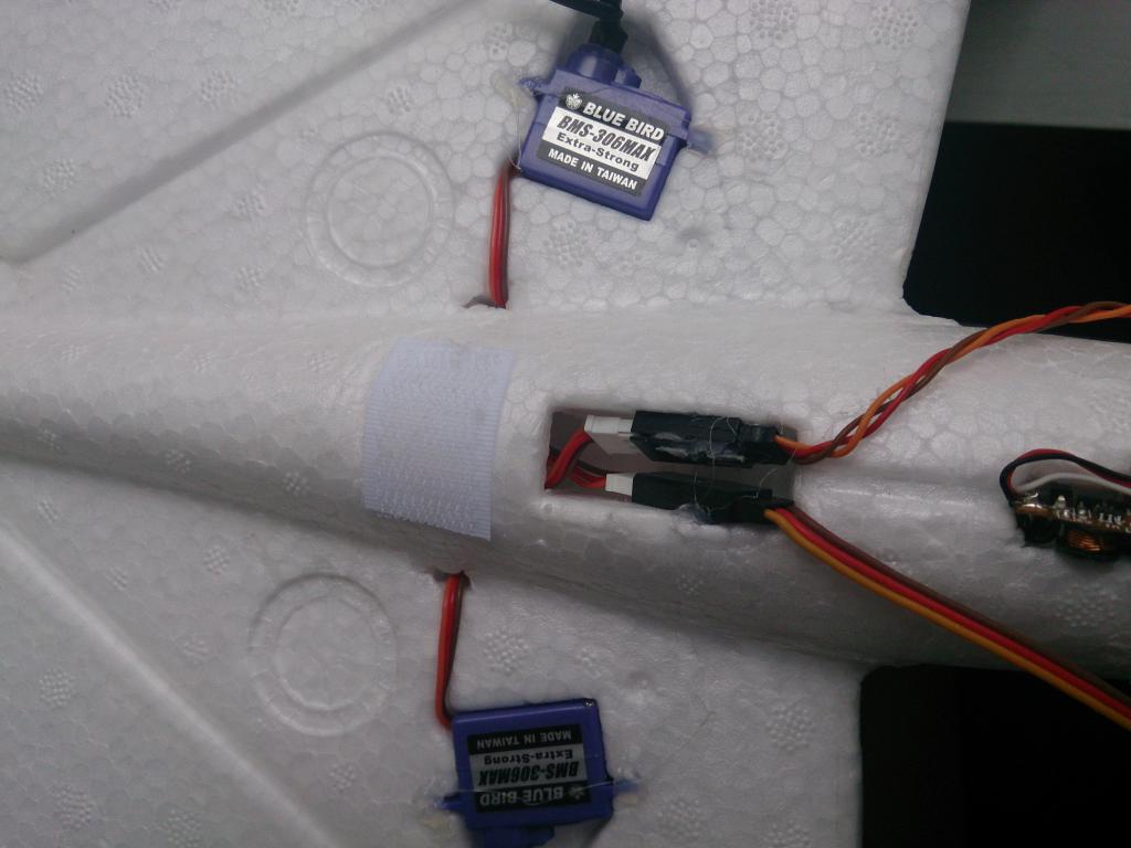

              Jag satte både step-up 1gram, mottagare 4gram och mitt lilla 370mAh 1S 9grams batteri i främsta hålet. Jag fick gräva ut lite grann i EPP-plasten. Bakre hålet för mottagaren är tomt så när som servoförlängningskablar går igenom. Servona sitter i sina hålor, men dessa ligger rätt nära tp. Då behöver jag en 808-kamera ovan toppen långt fram för att väga av jämnt. I och med framflytt av mottagaren tror jag att batteri på 16+9=25gram är rätt lagom för att väga av alulan.

                  Jag har gjort som Simonverstrand med nosen, när jag lånade ut planet till min son, han var inte riktigt med på noterna hur känslig den är på höjd. Den stutsar bra kan jag meddela. Så jag säger till simonverstrand expo är också bra till för barn.
                  Därför har jag lite PU-lim (gult).
                  Den fick några kolfiberpinnar på sidan som förstärkning, hoppas det räcker.
                  Kolfiber är av typen stötstång för inomhus, jag tror diameter är 1.5mm.
                  Det blir dock inte många gram.
