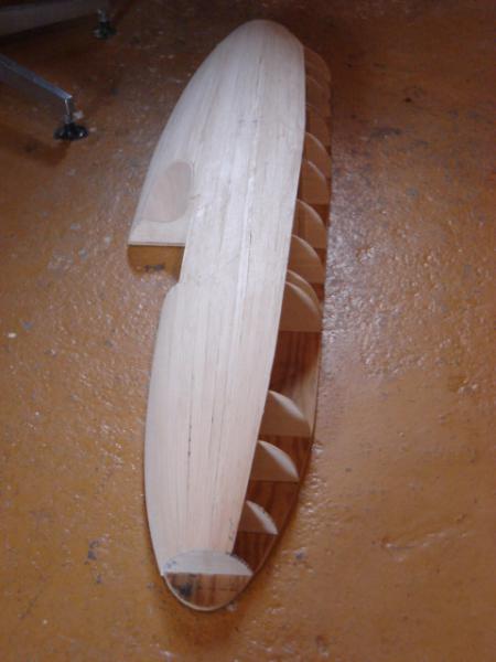

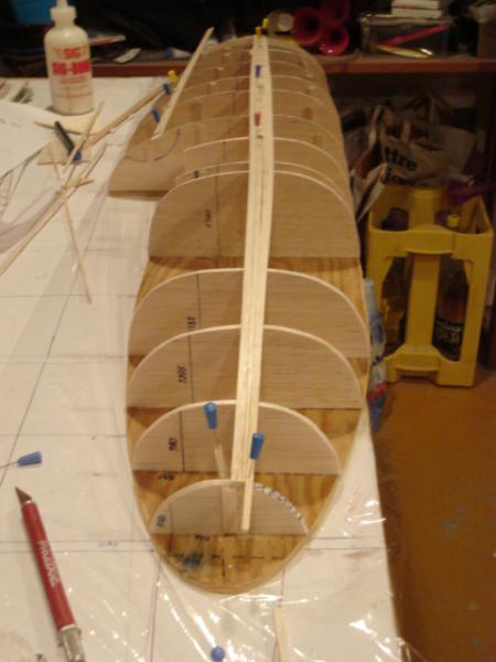

    Jag bygger en J 21 i skala 1:5,5. Flyger i mfk Viking
    Lyckas nu lägga in en bild på bygget men inte mer. Kan någon tala om för mig hur jag skall göra för att i ett inlägg få in fler bilder i samma inlägg. Avser återkomma med med info och bilder.

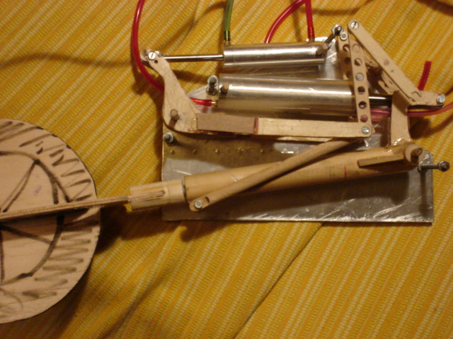

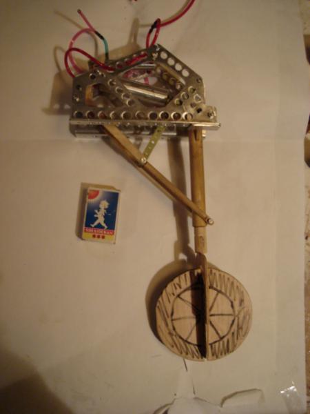

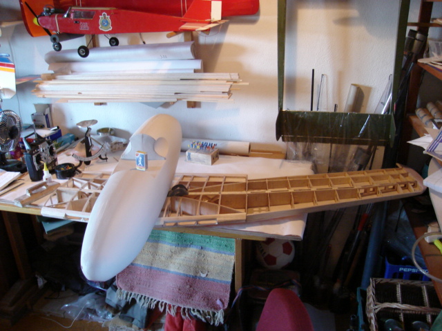

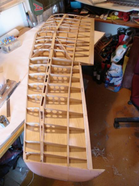

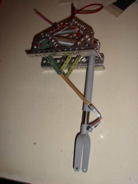

                  Bygget fortsätter nu när det är höst/vinter. Glasfiberformarna till bommar o kropp är tyvärr inte klara ännu hos glasfiberfirman trots att det gått ett halvt år. Jag fortsätter därför med yttervingarnas flaps och skevroder samt har börjat med ställen. Jag sände förfrågningar till 7 st ställtillverkare runt om i världen men har bara fått en broschyr. Intresset att hjälpa till med ett udda projekt verkar noll. Har därför när tillfälle gavs skaffat svarv med fräs och beslutat mig för att försöka bygga egentillverkade ställ med Robart cylindrar. Efter skissande som påvisade att det inte räckte med en cylinder (för kort slaglängd) blev det två cylindrar Robart 165 och 166. Jag byggde sen en trämodell som med dessa cylindrar visade sig fungera utmärkt när jag blåste lite tryckluft i slangarna. Nu pågår en successiv tillverkning i metall och utbyte av trädelarna mot metalldelar.
                  J 21:an har ett ovanligt ställ och ovanligt långa ben (framför allt nosstället). Därför ville jag ha ställ med ett snett stag bakifrån som fullskalan, så de långa benen får stöd bakåt. Således två överknäckta bakåtgående stag som dessutom sitter på benets framsida till skillnad från de flesta andra ställ. Går det att få till det skalariktigt så vill man ju helst uppnå det.

                      Som man ser på en av de första bilderna så har J 21:an 3 öppningar i mittvingens framkant på varje sida av kroppen. Här skall luften gå in. Den styrs sen mot brandspantet som kommer ha lufthål så luften kommer in i motorutrymmet. Sannolikt behövs det även en fläkt som jag tänkt sätta på den förlängda motoraxeln. Motorn kommer av TP-skäl att sitta indragen i kroppen med en axel bakåt.
                      Därefter skall luften ut genom öppningar i undersidan av mittvingen. Här hade fullskalan kylklaffar och något liknande detta kan man antagligen åstadkomma även om de inte blir reglerbara. En sedan många år existerande J 21:a i Kalmar har denna lösningen så det blir nog så på min också.
