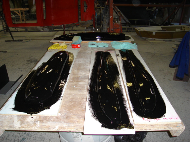

                Hej igen

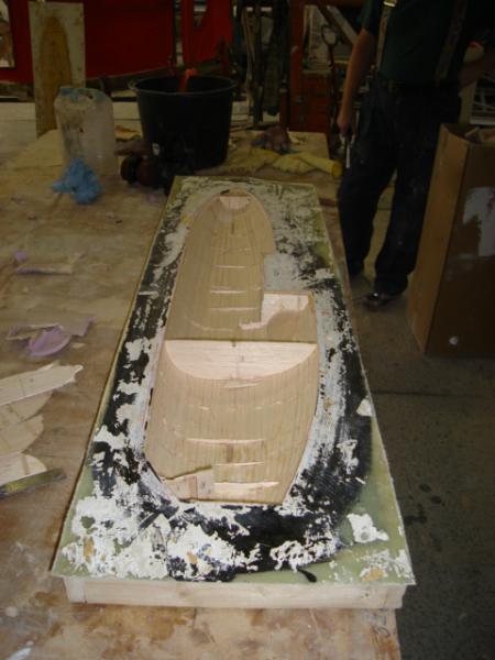

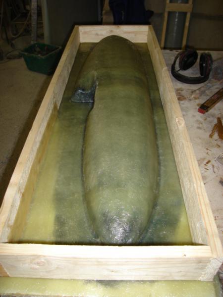

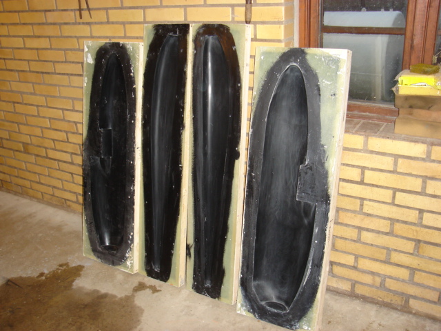

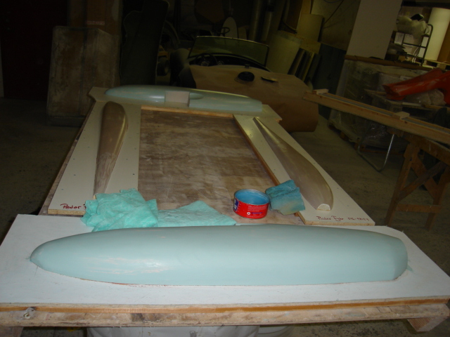

                Har nu själv gjort formarna i glasfiber, till kropp och bommar. Fick vara på anlitad glasfiberfirma (som ej hunnit ) och göra jobbet med vederbörlig hjälp av erfaren personal.
                Pluggarna fastnade tyvärr i formarna så de gick inte att rädda. Gör ju mindre nu när formarna blev bra. Nu klart för epoxilaminering av kropp och två bommar.
                Arbetsgången var : vaxning flera lager med torktid imellan, släppmedel som fick torka, svart gelcoat i två lager med torkning imellan, laminering med matta 450 g/m2 parvis 2 + 2 där polyestern rollades på på särskilt bord varefter mattorna lades ihopa 2 st och sen lades på pluggen och rollades till med vågig Al-roller och pensel i vecken, efter andra påläggningen (dagen efter) lades träramarna i den våta polyestern, dagen efter fästes ramarna med extra remsor av glasfibermatta + polyester, dagen efter skedde formrivningen som blev tidsödande eftersom pluggarna inte ville släppa formarna trots all vaxning och släppmedel.
                Berodde sannolikt på att jag ej använt tvåkomponents spackel o färg på pluggarna. Jag använde vattenlösliga produkter och det visade sig vara mindre bra i detta sammanhang.
                Slutet dock nu ok med alla formar o bra skick, rengjorda, slipade , rubbade -- klara för epoxilaminering av slutprodukterna.
                Peder Fyhr

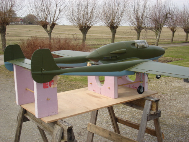

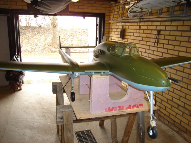

                  21:an i jiggen
                  Hej skalabyggare/flygare och andra

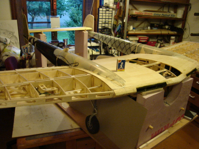

                  Har nu kommit igång igen med 21-bygget och laminerat bommarna samt tillpassat dessa och gjort allt klart kring ställ/bommar - i mittvingen. Med alla nu tillverkade stora delar provisoriskt ihopsatta i jiggen börjar det faktiskt likna något.
                  Nu blir snart kroppshalvorna laminerade och sen startar arbetet med kroppens tillpassning till mittvingen och allt som skall in i kroppen.
                  från Lund
                  Peder Fyhr

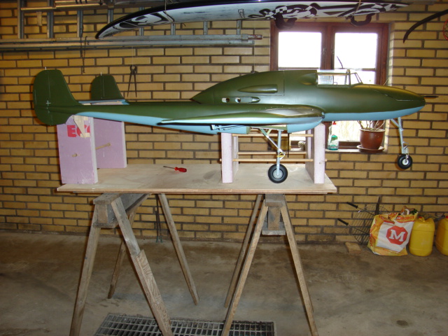

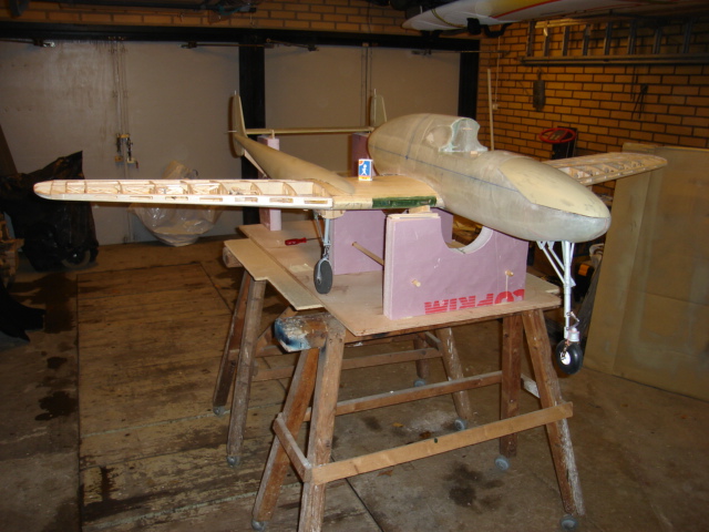

                        Dagsläge okt 2008
                        Hej igen

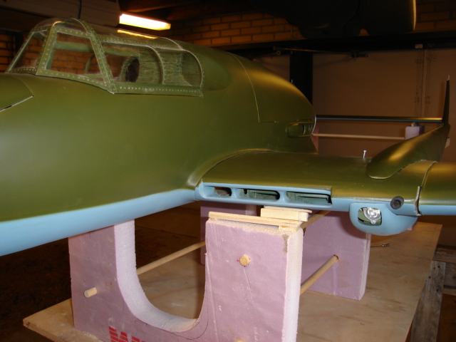

                        Kroppen nu laminerad och nosställsmock-upen klar. Nu börjar jobbet med nosställsinfästningenSen kommer övrigt innanmäte i kroppen. Jag väljer att ännu inte limma ihop bommar o kropp med mittvingen för att inte få så stora otympliga delar att jobba med utan behåller delarna lösa så länge som möjligt.
                        Bakre delen är nu klar så när som på klädseln på höjdrodret. Servona till höjd o sida är installerade i bommarnas bakre delar.
                        Peder Fyhr
