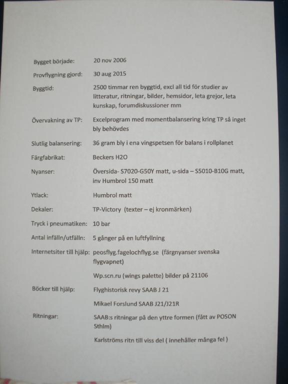

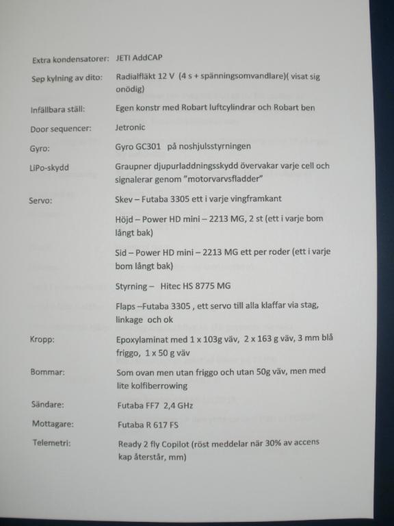

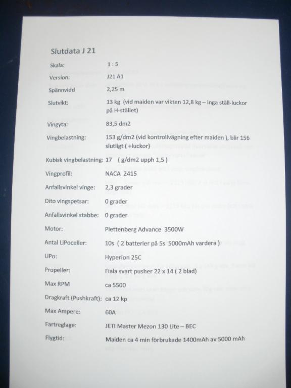

Slutligen så bifogar jag några bilder med text rörande planet om hur allt slutligen blev.
