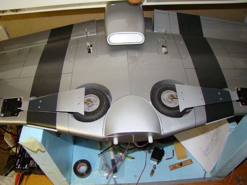

    Blivit lite ving pul i helgen.
    Servona med tillhörande linkage är monterat.
    Ställmekanismerna skruvade på plats och väntar på att få struttarna och ställluckorna på plats.

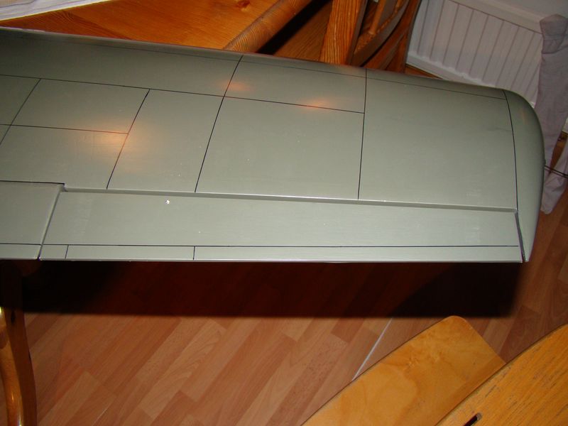

    Kulsprutorna applicerade samt ett försök att få till lite panellinjer på ena vinghalvan.
    Kommer rita klart pannellinjerna innan jag kastar mej över struttarna och luckorna.

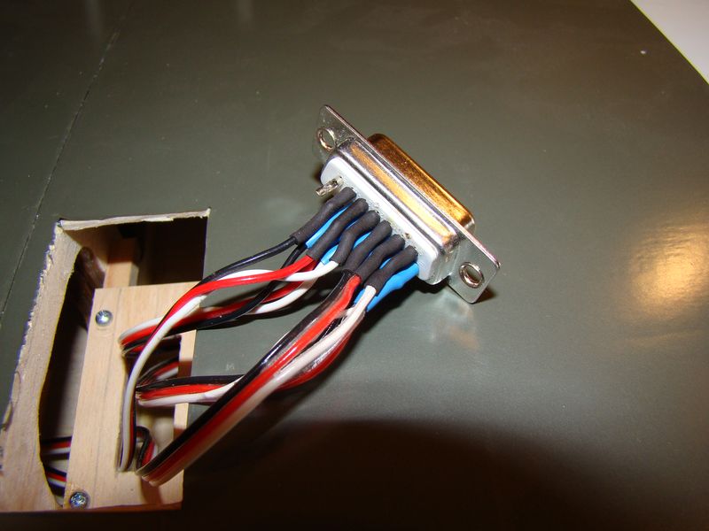

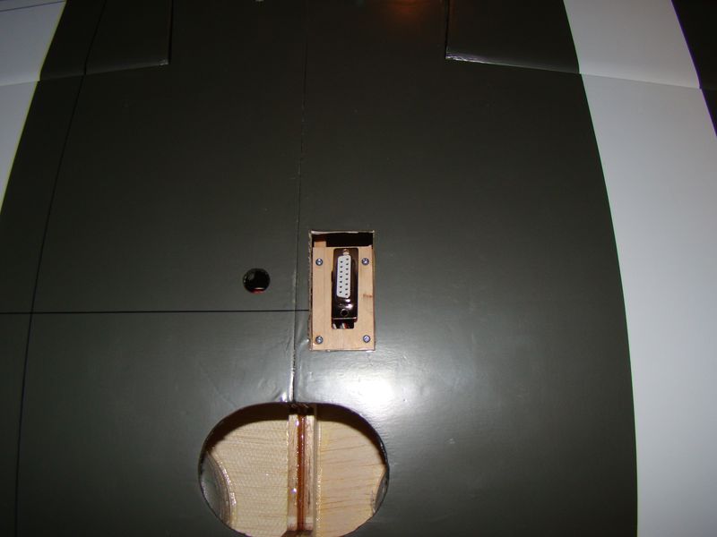

    Jo just det höll på att glömma. Även denna kärra får en D-Sub14 kontakt monterad i vingen för vingens samtliga servon. Denna lödes klar i dag liksom motsvarande halva som kopplas till mottagaren. Men den blev inte till 100 klar då jag fick slut på servokontakter, nya beställdes omgående.

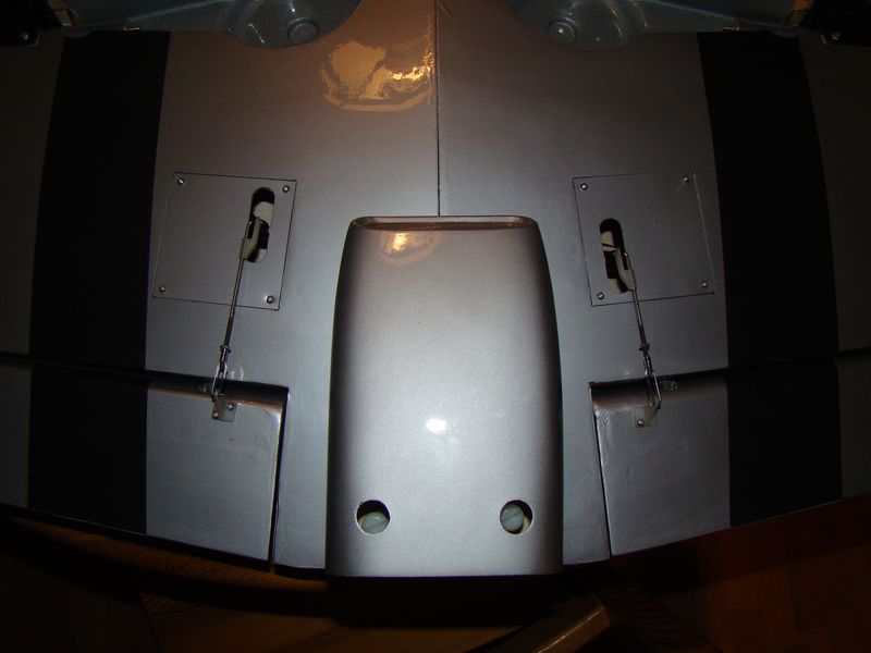

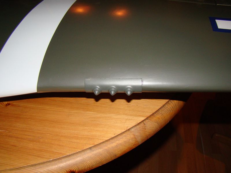

    Sista bilden visar en kul sak med klaff servoluckorna. Vet inte om det är fabriken som gjort fel eller om dom planerat att man ska köra med Y-kabel till klaffarna. Som ni ser så är öppningen för servoarmen i ena luckan i övre halvan medans den andra är i underkant. Vänder jag luckan så kommer roderhornet utanför den infällda plywood plattan i klaffen som är avsedd för monteringen av roderhornet. Pest eller kolera? Mig kvittar det, var mest en parantes :hmpf:

      #62
      Ser bra ut med de där panellinjerna, det har jag inte vågat mig på någon gång. Kanske kan bli en kurs i Kristinehamn i framtiden?
      Kul att se att det går framåt med Mussen, snart är den klar för takeoff! :icon_pidu:
        Tycker det ser ut som om de plockat två vänster luckor istället för en vänster och en höger när de plockade ihop din modell i fabriken. Men en dremel kan väl lösa detta problem.
        /Martin

          #64
          Guda Ompa!
          Klaffen med dessa luckor är konstruerad för Y-kabel, därav luckornas utformning.
          Appropå landningställs luckorna, kör med Lado och Robostrutsen, måste fräsa ner ställen ca:3mm för att flusha luckorna snyggt i vingen.
          Då du har "samma" struts, har du hunnit kollat om du hamnar rätt i höjd på luckorna?

            #65
            Har ännu inte testat detta med struttarna. Har läst om detta på RCU att några fräst ner ställen. Trodde jag skulle hinna kapa till struttarna i dag och fortsätta ställmonteringen, men icke. Det blev övertid och sen hemkomst.

              #66
              Jag roat mig med att bygga en Topflight Sea-fury under vintern och på ritningen är det tydligt att luckorna till flaps servona sitter symetriskt, dvs jag hade tänk att mixa flapsen i sändaren, men se det gick inte. Hänvisad till Y kabel var nu goda råd dyra men jag letade lite i servo lådan och hittade några olika fabrikat och eftersom servon går åt olika håll så löste det sig med symetriska luckor Y-kabel samt olika servon.

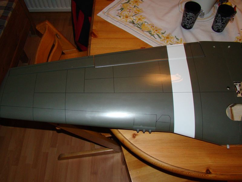

                Då var det dags för lite nya uppdateringar igen.

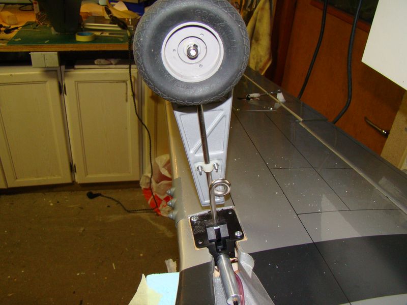

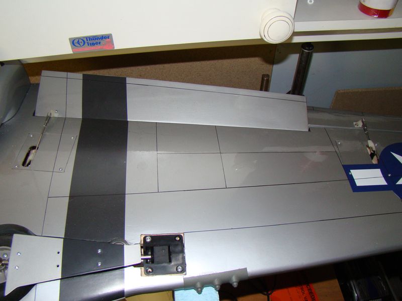

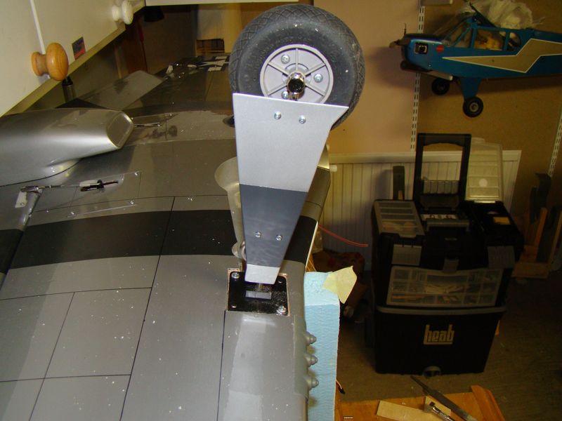

                Jag har nu lagt på panellinjer på vingens undersida, och gjort en rokad i vad gäller landstället.
                Det var ju tänkt att det skulle på Robart struttar och luckor. Det skulle inebära en himmal massa mer jobb med att fräsa ur för stället i vingen och sänka ner allting. Med tanke på att jag endast skulle göra enklare makeower på denna modell så tog jag helt enkelt beslutet att skippa struttarna och köra på dom medskickade pianotrådarna och använda luckorna rakt av bara. Jag vill ju ut och flyga också.
                En mindre justering av ställbenen är kvar så luckorna får aningen bättrepassform.
                Har även monterat tankpåfyllning och yttre glödanslutning.
                Vad gäller sporrstället så är jag inte nöjd med den medskickade luckan som jag modifierat, för mycket glipa mellan kropp och lucka. Ska vid tillfälle göra om detta när jag köpt en rulle silver Monokote.
                Värt att påpeka är att dom medskickade pianotrådarna från TopFlite är aningen mjukare än Robart's egna. Ger det några starter och ser hur dom beter sig. Kroknar dom så får jag överväga att använda Robart trådställen eller helt enkelt köra med struttarna och utan landställsluckor.

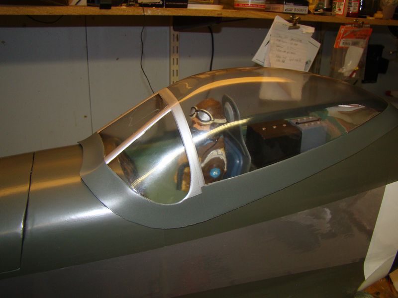

                Jag ska här nässt passa till motorkåpan och rita panellinjer på kroppen, limma dit pilot och montera canopyn. Sen tror jag baske mej den kan vara klar för takeof.
                Jag hoppas och har inriktningen på att Musse ska vara startklar till helgen V19.
                Men vi får se...
                  #68
                  Tjena Thomas
                  Nu j-vlar har du lagt på ett lass kol, bra motorbock eller hur!! Själv är det flyga och fylla vedförrådet på landet som gäller.:icon_butt:

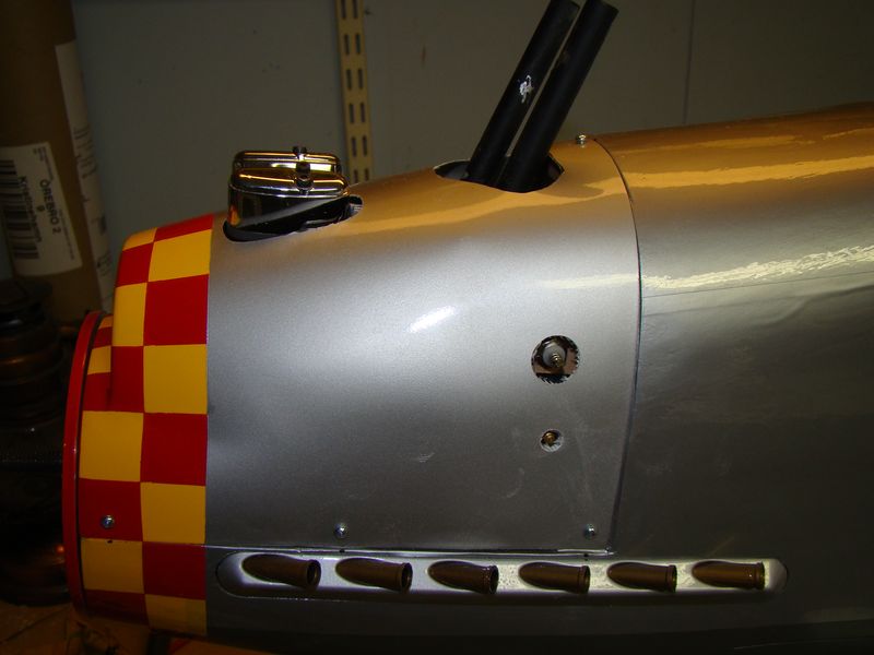

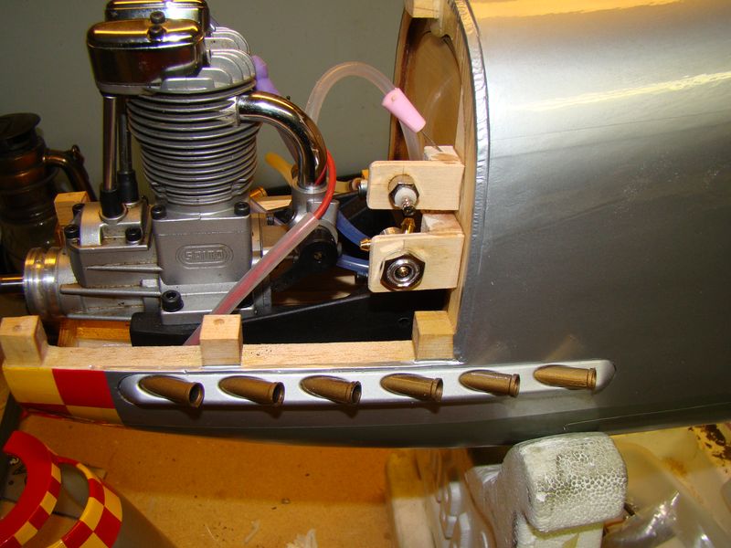

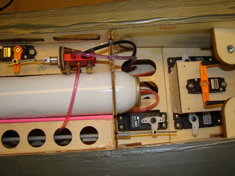

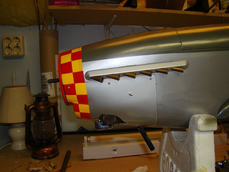

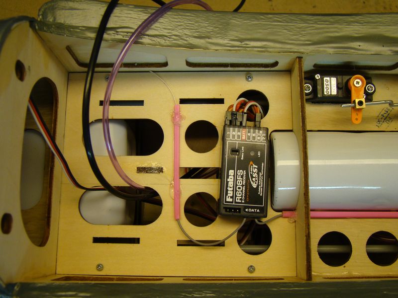

                      Det drar i hop sig i monteringen. I helgen har motorkåpan passats in, radioinstallationen är färdig och sporrställ samt huvudställ testkörts med tryckluft från kompressorn.
                      Kvar att ordna till är att limma piloten på plats, skruva fast canopyn och applicera dekaler.
                      Därefter tar arbetet med panellinjerna på kroppen vid.

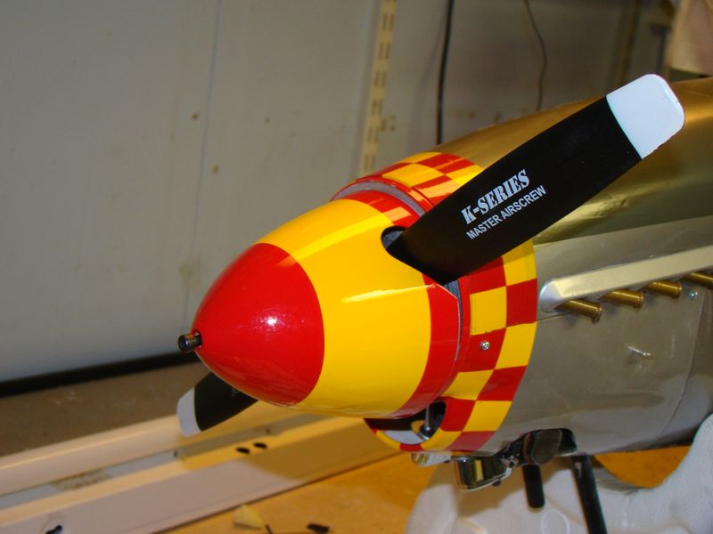

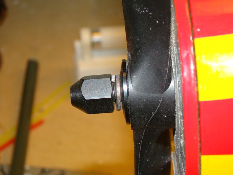

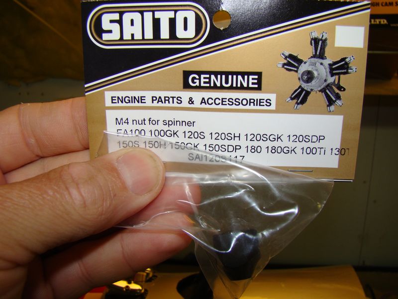

                      Ska också korta bulten till spinnern samt skaffa ytterligare en bricka till vevaxeln som ni ser på dom två sista bilderna.
                      FRÅGA. Någon som vet hur det funkar att airbrusha på plastfilm?
                      Tänkte nämligen lägga skuggning på panellinjerna med Humbrol färg och om det går skyddslacka allt med Warbird Colour lack.
                      Hopas någon vet.

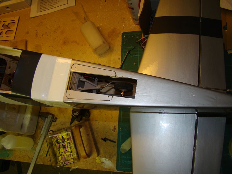

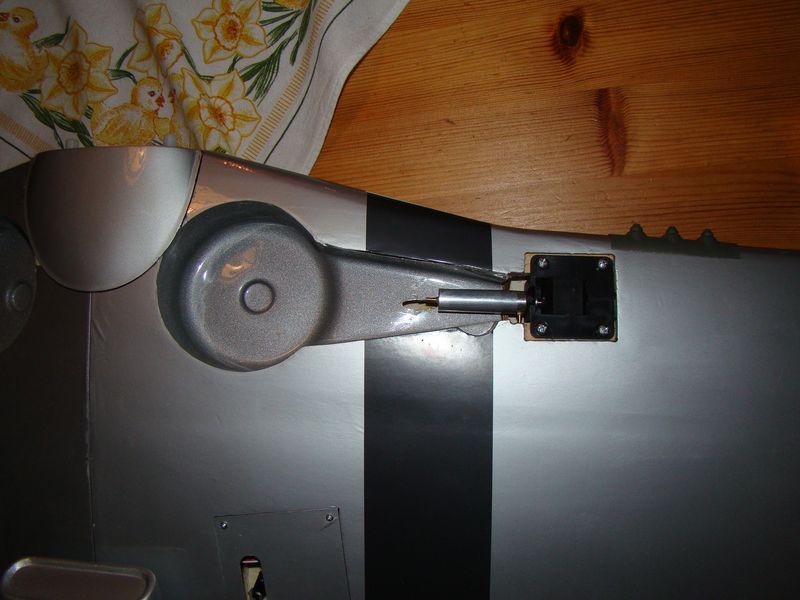

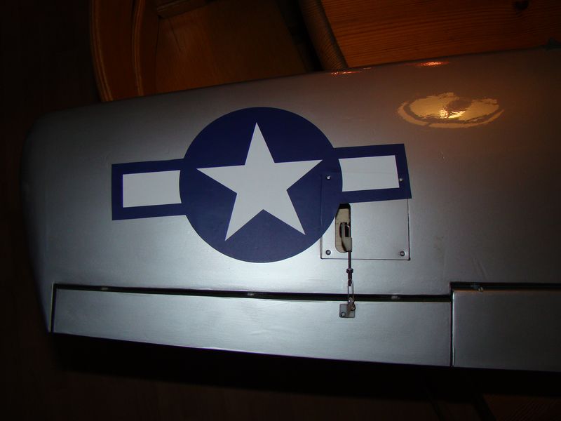

                      På bild 6 har jag limmat tillbaka luckan jag fick ta upp i bakkroppen då jag monterade luftcylindern till sporren. Anser att jag inte behöver en öppningsbar lucka i nu läget då jag provkört systemet och det fungerade.

                        Som jag skrev på svensk modellflygs sida: Det finns ingen enkomponents färg (Alla lacker du hittar i färgaffären/Hobbybutiken) som fäster på plastfilm.
                        Inte ens 2-komp billack fäster. Den enda som fäster bra är 2-komp båtlack! Ex Interlux.
                        Ett tips!
                        Byt ut den där MA snurran mot en APC eller RAM så får du bättre prestanda på kärran.

                          #72
                          Snyggt Ompa! :thumbup:
                          Gillar de snygga avgasrören, där har TF gjort ett bra jobb.
                          Det syns ju knappt att Du tog upp en lucka i scoopet för luftcylindern, förhoppningsvis behöver Du inte greja så mycket med detta framöver.
                          Tänkte på det här med spinnermuttern, jag använder alltid original proppmutter först och hänger sedan på spinnermuttern utanför. Då funkar den ju som låsmutter också och Du borde väl få plats med detta innanför spinnern? Spinnerbulten får väl kortas ännu mer då men det spelar väl mindre roll..
                          En tanke bara från lilla mig på landet. :lollypop:

                            Hej Jaka.
                            Tack för upplysningen angående färgerna. Det kommer då bli ett dilemma. Troligtvis kommer ju då panellinjerna försvinna utav soppan när det blir dags för flygning. Måste ta en funderare om jag ska ta bort dom jag gjort på vingen och skippa detta på kroppen. Fast det ger ju mer liv i modellen.
                            Ang proppen. Den MA som sitter där nu var bara för display's skull. Hadde ingen annan hemma i dag som låg löst. Vart kan man köpa RAM propellrar någonstans? Skulle vilja prova. Kör annars mest med APC och Graupner snurror.
                            Tack Taygher för dom värmande orden.
                            Angående spinnermuttern, provade med original muttern först och denna adapter utanpå, men det blev fasligt lite gängor kvar på vevaxeln när orginal muttern hamnade innerst. Kanske blir skillnad om man byter propp? Vet ej om MA är lite fetare än någon annan eller om dom flesta håller samma mått. Men detta ska självfallet läggas till handlingarna och utvärderas när jag köpt hem en ny propp :ridinghorse:

                              K&B R/C hobby i Falun har RAM snurror.
                              Det är möjligt att man med plastprimer (Finns hos billackerare ) kan få "vanlig färg" att fästa på plastfilm. Men du vill väl ha klarlack ??

                                Kollar med K&B R/C.
                                Jorå, det är tänkt att det skulle förseglas med WB colour's matta klarlack.
