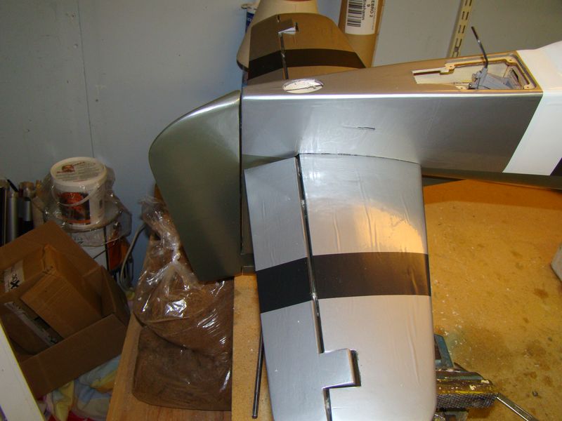

          Det som har hänt är att höjdroder och sidoroder kommit på plats.
          Slåss fortfarande med funderingarna om ur jag ska göra med instrumentpanelen.

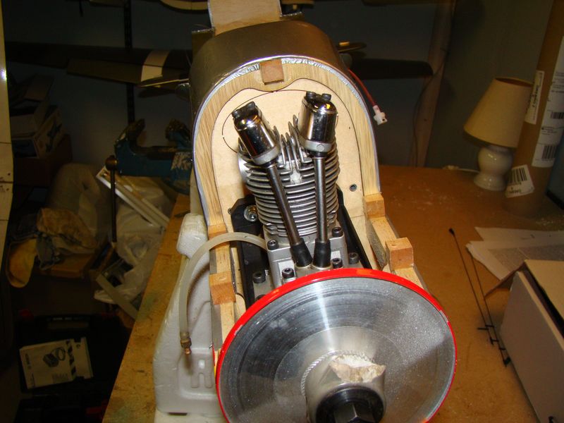

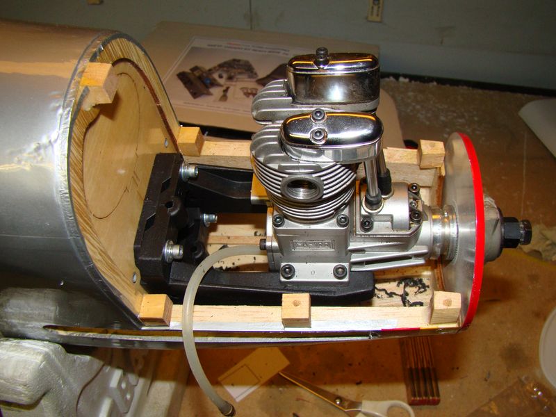

          Motorn har även den blivit monterad.
          Håller på som bäst med radioinstallationen. Kommer tillverka en separat servobrygga för servot till styrningen av sporrhjulet. Det kommedr bli upphöjt från den andra servobryggan så inte styrvairarna kommer ta i spanten.
          Beräknar få denna servobrygga klar inom några dagar.

              Det ser mycket trivsamt ut, Ompa!
              Visst är det smidigt med delad motorkåpa (underkåpa) när motorn skall passas in? En barnlek i jämförelse med när motorkåpan är hel och dessutom bara kan sitta på ett sätt. (Jag tänker närmast på min KMP-Spit som bjöd på lite spänning i just detta moment.)
              Har Du börjat måla på nya piloten ännu?
              • jaka
                • 1485
                Ett tips!Innan du skruvar fast motorn så kolla att motorfästets ben är jämna (parallella). Är de inte det (har aldrig sett några som varit det, i synnerhet inte på ett två delat fäste) så kan motorns vevhus ta skada. Aluminium är mjukt och mjukare blir det när motorn blir varm.
                Motorfästet fixas lätt till med fil.
                  • 5250
                  Ursäkta Jaka men hur menar du? Om man sätter ihop fästet å skruvar det på plats å sen monterar motorn å borrar hålen så blir det väl inga anspänningar eller?

                            Plastbockar har aldrig plan yta på benen!
                            Det är därför man alltid ska fila benen plana innan motorn monteras. Helst skulle man fräsa benen plana men hur många av oss har fräs hemma!? Då får det duga med planfil.Det går bra det med!
                            Tvådelade ben är lite svårare att få plana då de är delade och därmed lätt rör sig! Sådana brukar jag kasta!

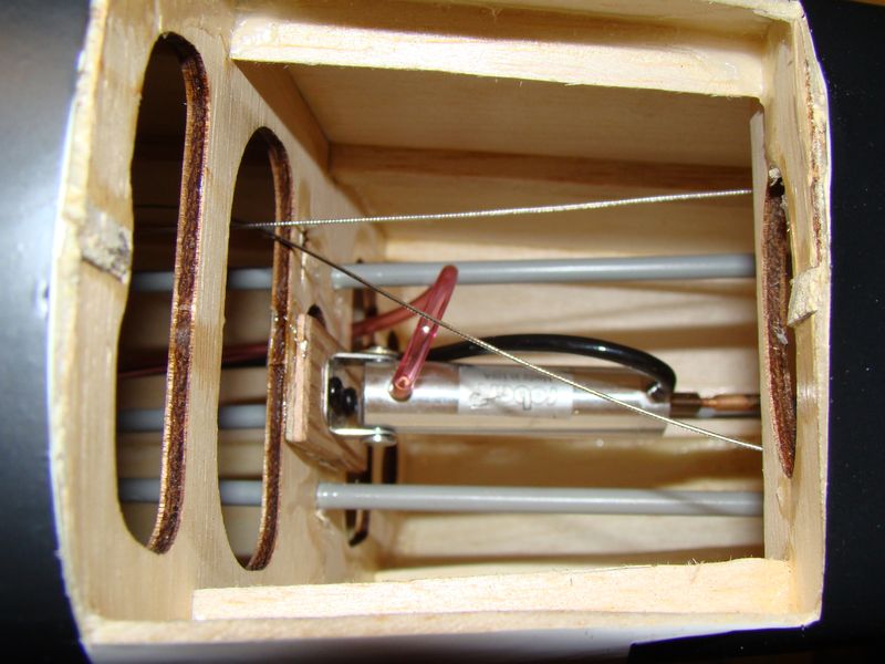

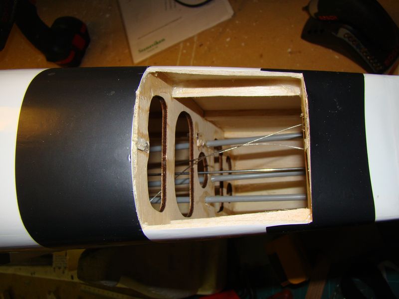

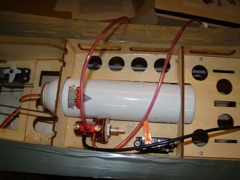

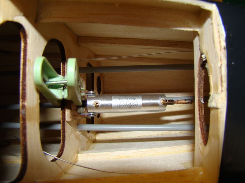

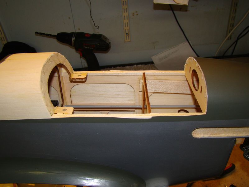

                                Då var det dags att uppdatera huruvida det har gått för installationen av luftcylindern för sporrstället.
                                Bild1 från vänster:
                                En lucka var tvunget till att tas upp, mitt i scoopet för att få cylindern så nära stället som möjligt.

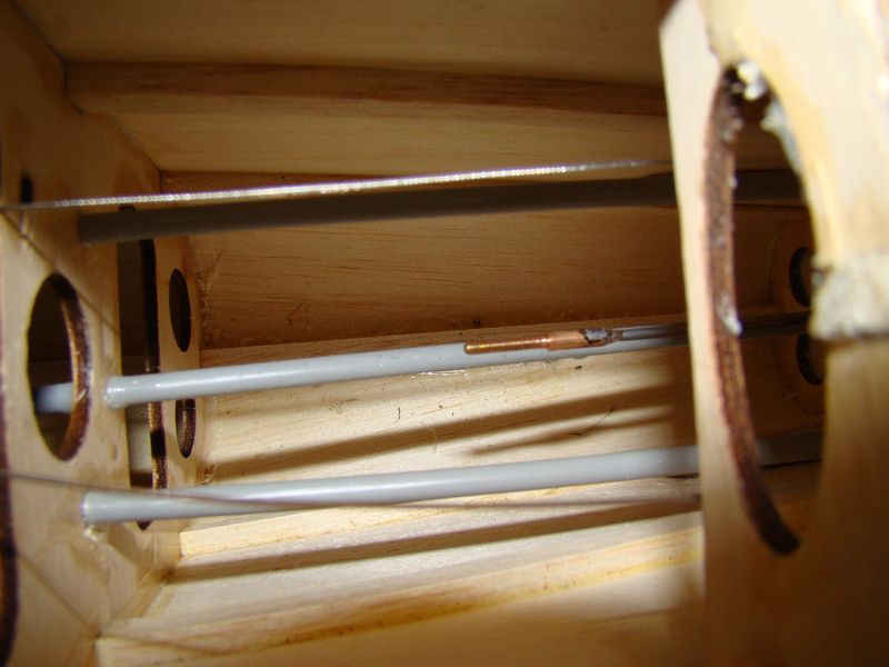

                                Bild2:
                                Lödhylsa på plats på stötstången. Gissa om det var trångt att komma åt den?
                                Bild3:
                                Cylindern skruvad på montageplatta vilken i sin tur limmas mot spantet med epoxy.
                                Bild4:
                                Limmet har härdat och luftslangarna på plats.

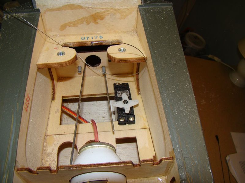

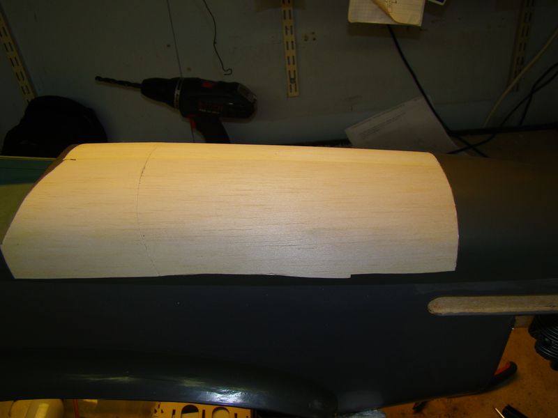

                                Tog också upp service/batteri luckan på nosen på modellen. Tänkte använda den till att gömma luftpåfyllning, strömbrytarre, ladduttag, ackvakt etc. Visst den är stor, men den är egentligen avsedd som batteri lucka för dom som väljer att elkonvertera kärran.
                                Klädseln fick sej en känga, jag vet. Men ny ligger på Ica Maxi och väntar på att bli uthämtad. Klädseln skadads pga att det minsan inte snålats med limm när dom byggde modellen. Limm har nämligen runnit ner i några låsklackar av luckan, vilket medförde mer våld än vanligt för att få bort den, trotts att jag skurit upp plankningen och kapat listerna.
                                Bild5:
                                Klädsel avlägsnad och plankning uppskuren.
                                Bild6:
                                Service luckan av. Fortsättning följer på detta.
