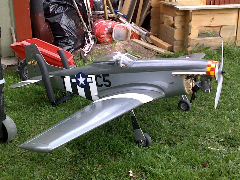

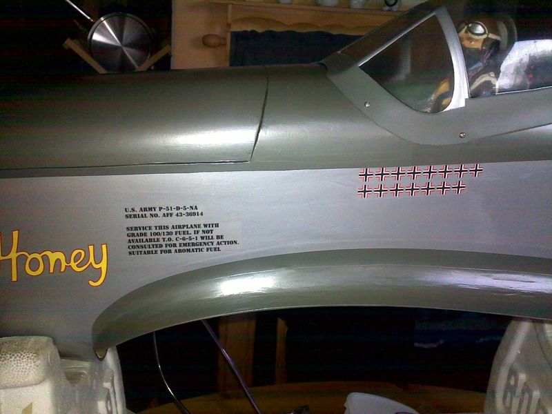

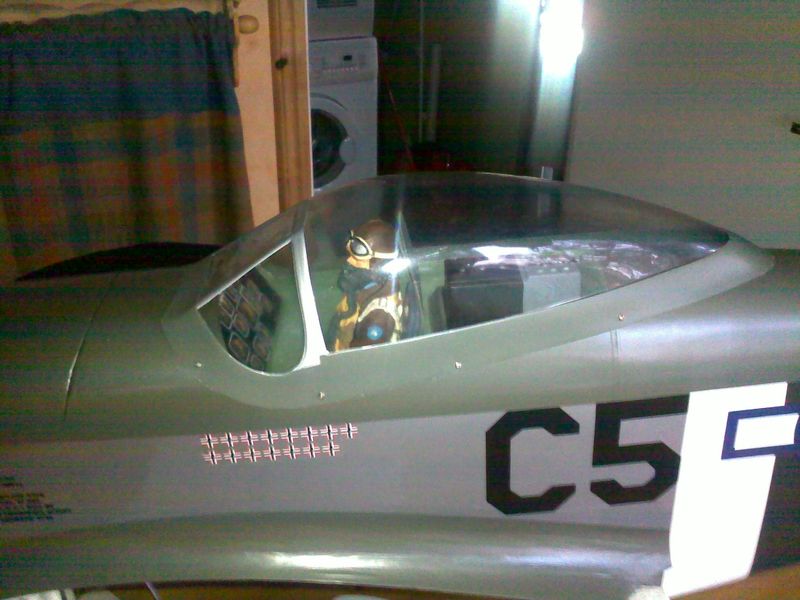

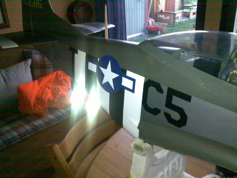

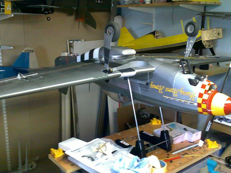

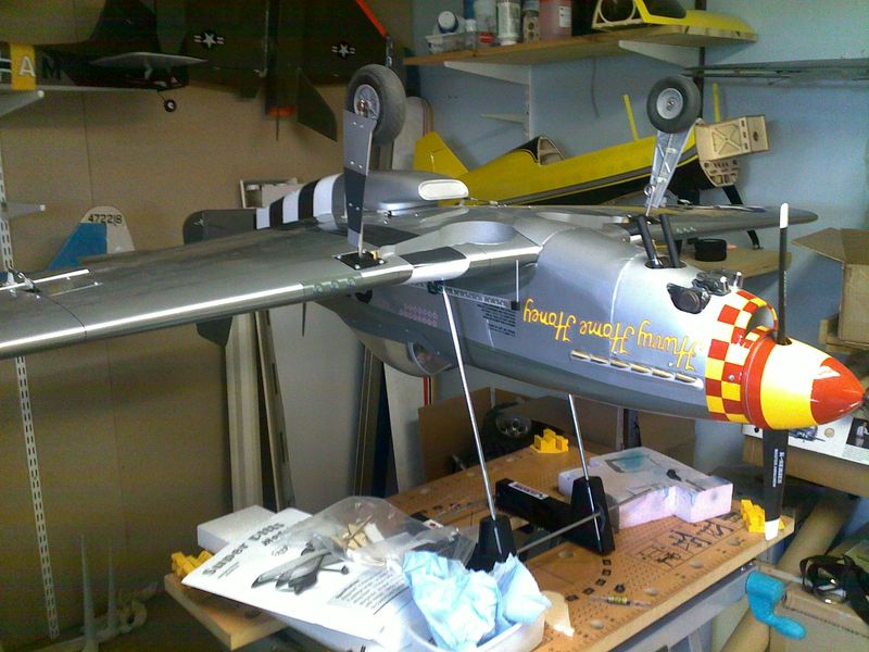

    Då får jag väll meddela att modellen nu mer eller mindre är klar för start.

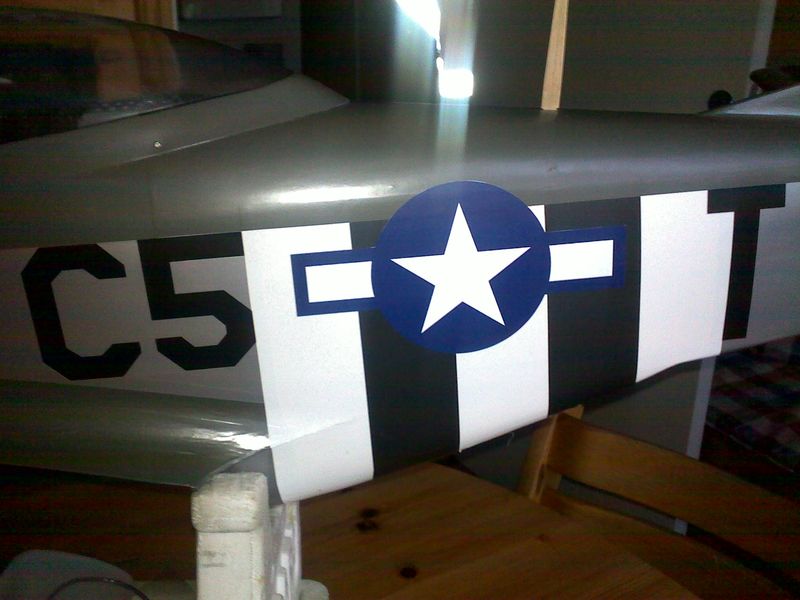

    I går monterade jag dekalerna på kroppen. Vingen fick sina tidigare.

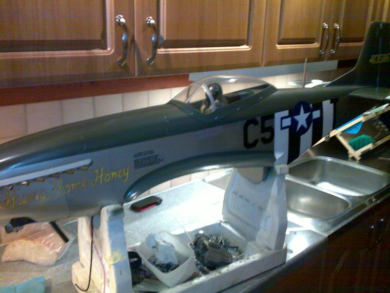

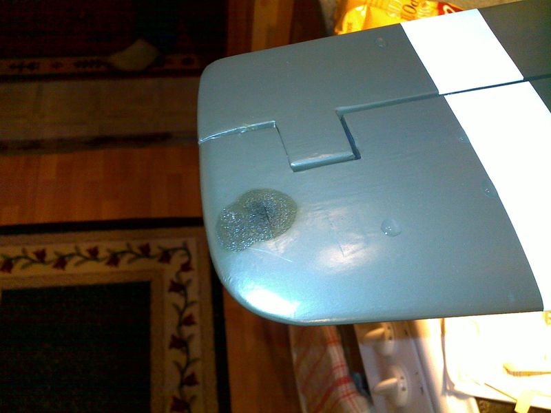

    Tyvärr kom stabben i närkontakt med en av spottarna i kökets bänkarmatur med lite smält klädsel som följd. Även balsan brändes. Detta är nu åtgärdat.
    I dag så har jag således justerat det sista på ställen så luckorna kommer rätt när stället är i infällt läge.
    Även motorbocken fick en sista justering och en obligatorisk antenn kom på plats.
    I morgon är det planerat lite invägnig av tyngdpunkten samt att försöka väga den på badrummsvågen.
    Vad som kommer bli med fortsättningen av panellinjerna är ovist i nu läget. Nu är behovet att få flyga stort. Pratade i dag med den billackerare om lackning på klädseln. Han tror det blir knivigt men det kan ev gå med ett tunt lager primer. Fick rådet att göra panlelinjerna med tunn stripes. Vet att förr hadde Kyosho en tunn stripe på endast 1mm. Ska försöka få tag på något liknande, fick mycket bra tips av billackeraren i dag ang detta. Så troligtvis tvättar jag bort dom panellinjer på vingen som jag gjorde för någon vecka sedan och ersätter med stripes i stället, efter att maskinen varit i luften.
    Med lite tur och guds vilja så är det tänkbart med motorstart i helgen. Sen får vi se vad det blir.

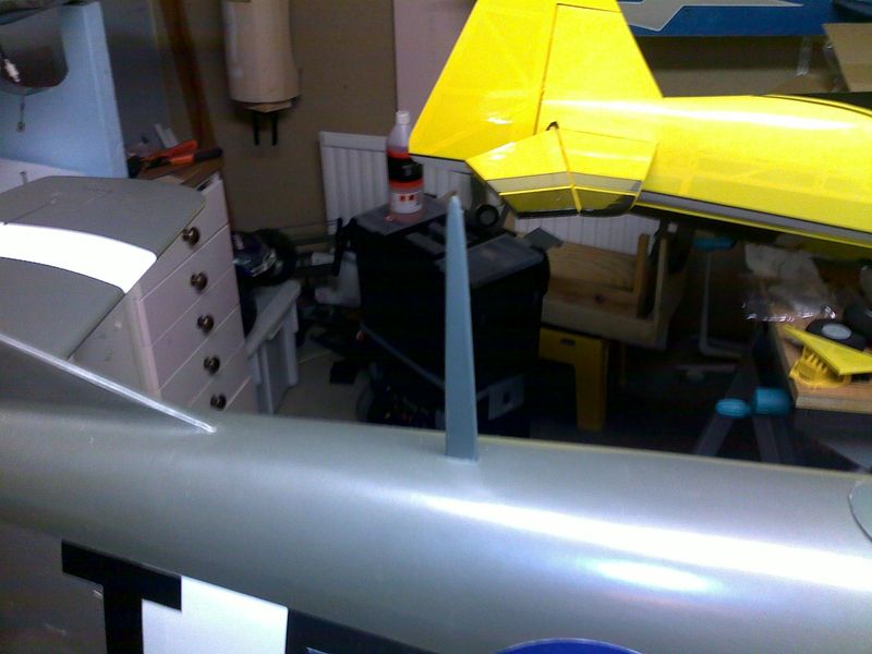

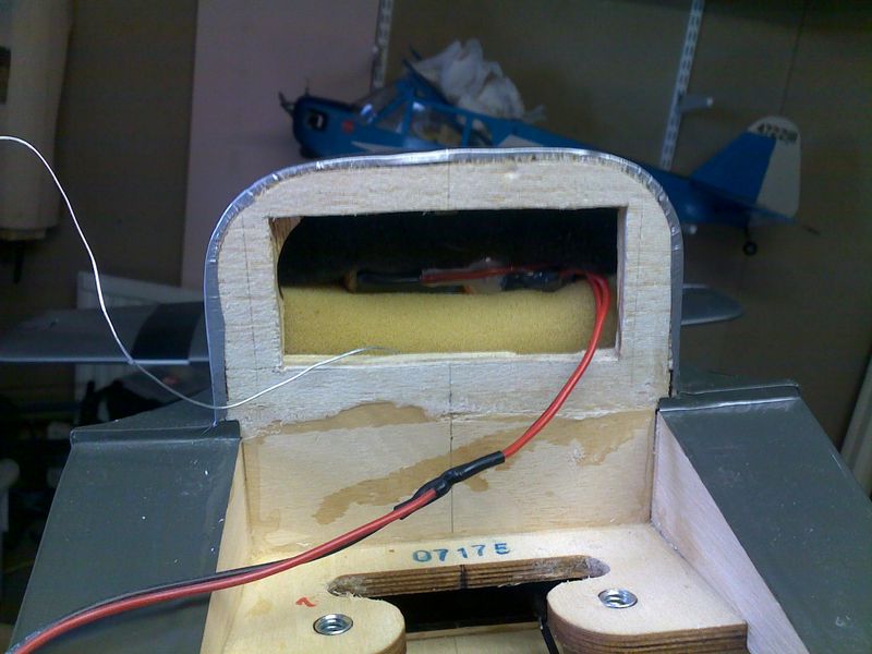

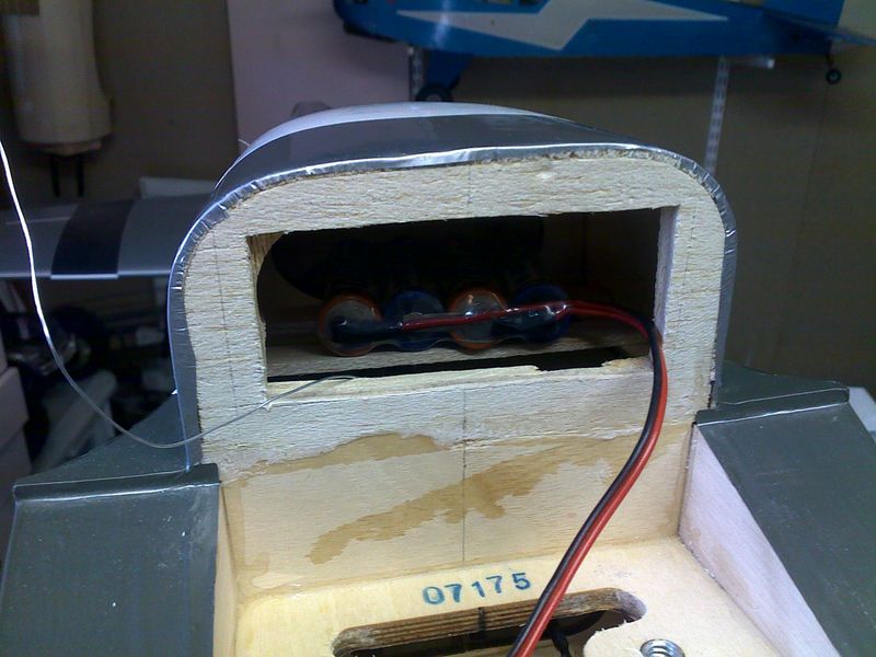

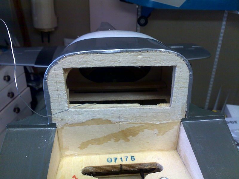

                  I dag har jag tillslut lyckats väga in TP på Musse. Lite pyssel för den var fruktansvärt framtung med det angivna måttet i manualen. Kollat lite på RCU, men det var bara att börja flytta acken och mixtra med dom 12mm man hadde att spela på enligt Top Flite's rekomendationer.
                  Det hela slutatade med en ny lucka för batteriet, i scoopets förlängning dvs i den delen som är bakom vingen i kroppen. Ett hål togs upp och jag limmade dit några lister till tak för acken så den inte skrammlar omkring hej vilt. Klämde in två skikt med skummgummi som jag sedan klämde in acken i mellan. Sitter som i ett skruvstäd.
                  Förlängde ackens kablar och klämde sedan i hop allt. Ny vägning och jädrar anamma, nu kom kärran i våg.

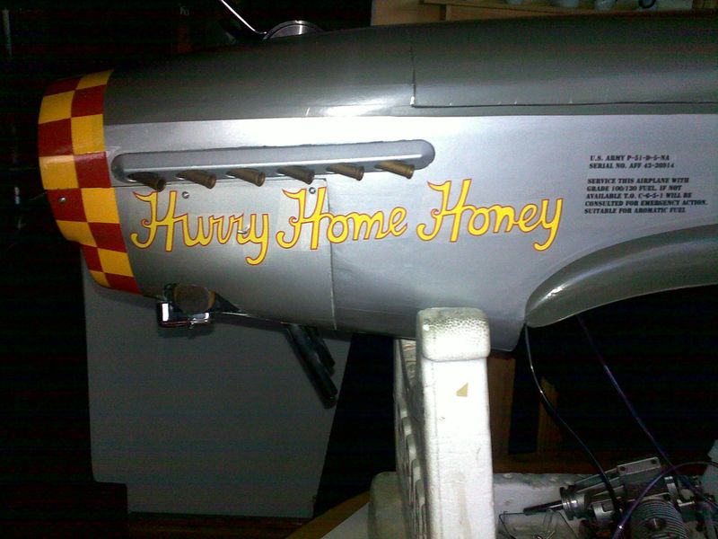

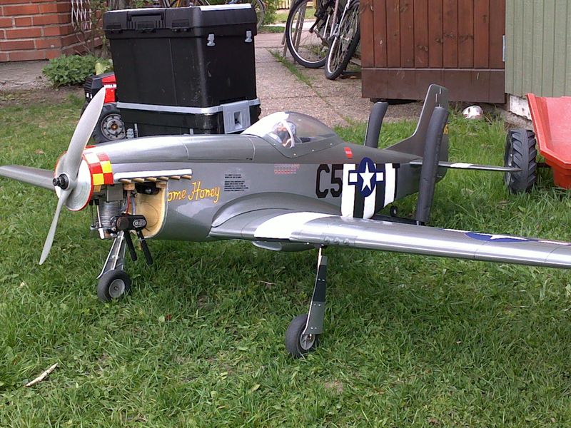

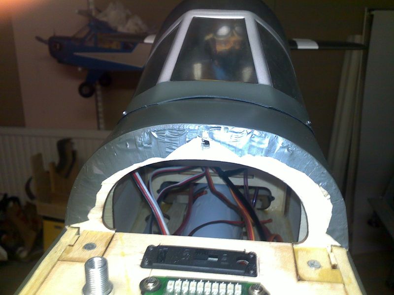

                    Då kommer det lite bilder från lördagens mixtrande med invägning av TP.

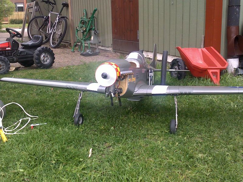

                    I går söndag ionföll det sig så att det blev dags för en provstart av musse ute i trädgården. Chokade motorn ordentligt och kopplade på glödströmmen. På fjärde slaget så startade motorn, helt ny aldrig tidigare startad SAITO 100. Gick som en klocka.
                    Gissa om jag har en fläck med död gräsmatta nu :sarcastic:

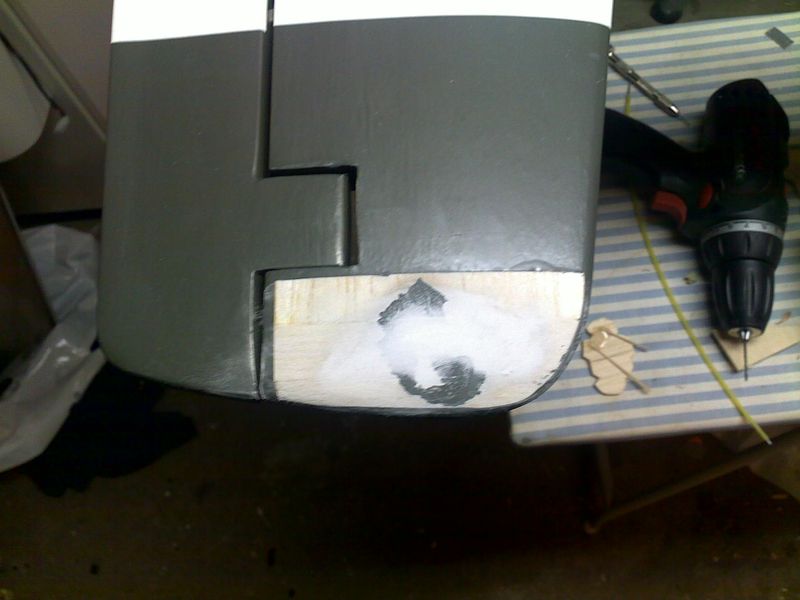

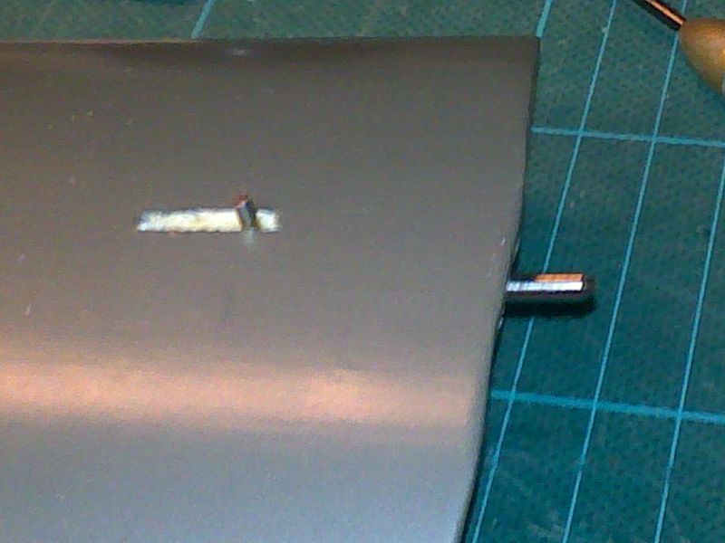

                    Det första som hände var att service luckan flög åt fanders. Tillbaka till hobbyrummet och byggde in en lucklåsning.

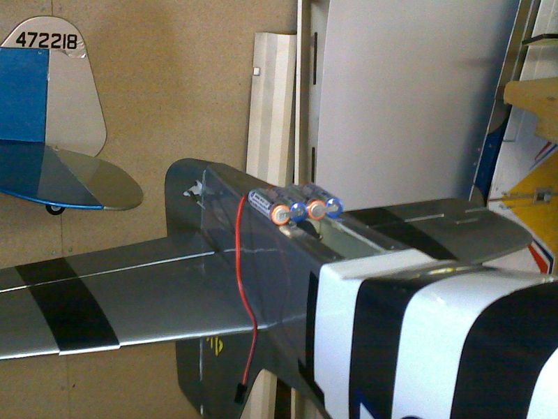

                      Mer bilder på lucklåset.
                      Fortfarande skitdåliga mobilkamera bilder...
                      Kommer göra en ytterligare kontroll av TP innan första start. TP i dag är 2-3mm framför vad Top Flite rekomenderar. Dom säger 143mm -6mm framåt eller +6mm bakåt från dessa 143mm för att laborera med flygegenskaperna. Mitt mått är -8mm. DVS 8mm framför angivet TP läge. Ska väga av den exakt med klisterbly från gummiverkstan som får trängas med acken.
                      Anser nu att bygget/monteringen är klart.
