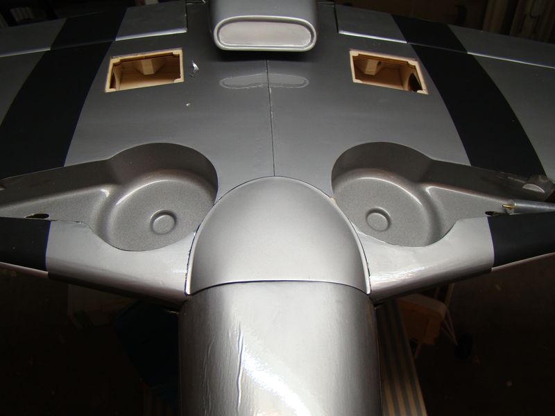

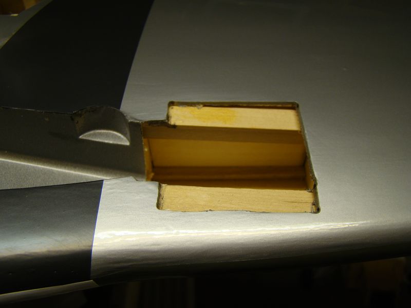

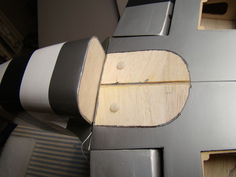

Modellen ser väldigt bra och skalarealistisk ut. Inget att klaga på kvaliten på det bygget.
Dock ej instrumentpanelen. Passformen på dom delar man ska limma ihop till en komplett panel är ganska så usel, i mitt fall. Här får man klippa och klistra för att få delarna att passa. Likaså är själva panelstommen alldeles för stor för att få på plats i cockpit, så det är bara till att slipa. Övrigt så är den bra skala återgiven tycker jag. Personligen tycker jag inte om den medföljande piloten, men det är en helt annan sak.

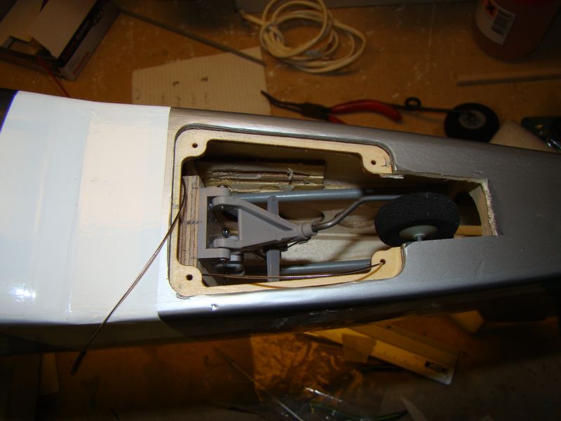

Vad gäller stället så är det inte riktigt possitionerat. Det är väll en aning för långt fram när hjulen/stället är utfällt. Detta är nog medvetet för att få bättre balans på modellen vid taxning och landning.
Har personligen, i samrådan med Taygher, funderat på att modifiera min modell och bygga mer skala riktiga hjulbrunnar och luckor mm, även dom inre med någon form av sekvensstyrning. Får se vad jag hittar på, just nu tycker jag int att jag hinner någonting med någon modell pga lite pågående husrenoveringar.

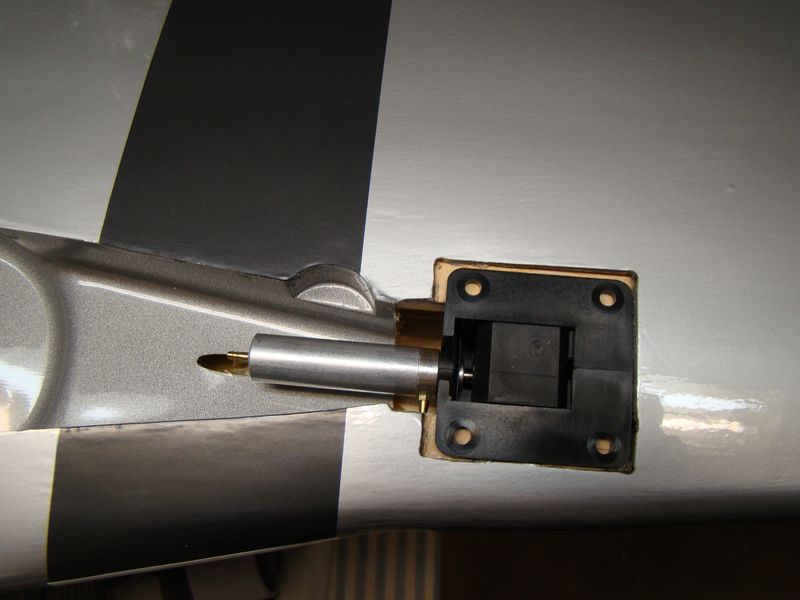

Enligt många på RCU så är det tydligen problem med det medföljande mekaniska stället. Det tenderar att gå sönder efter några landningar, lika så verkar infästningen för stället i vingen vara för vekt på dom först serierna av denna modell.

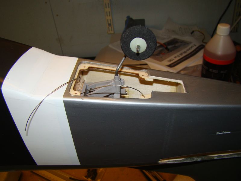

Har själv köpt Robart luft/luft ställ till min. Kommer gå igenom vingen mycket noga i samband med ställmonteringen.
Just nu jobbar jag med att få till det med ett infällbart sporrställ från Robart, parallelt med mitt FW190 projekt.
