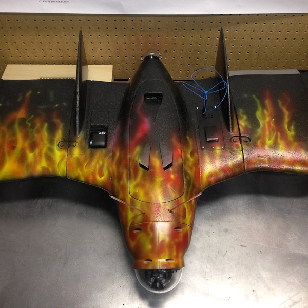

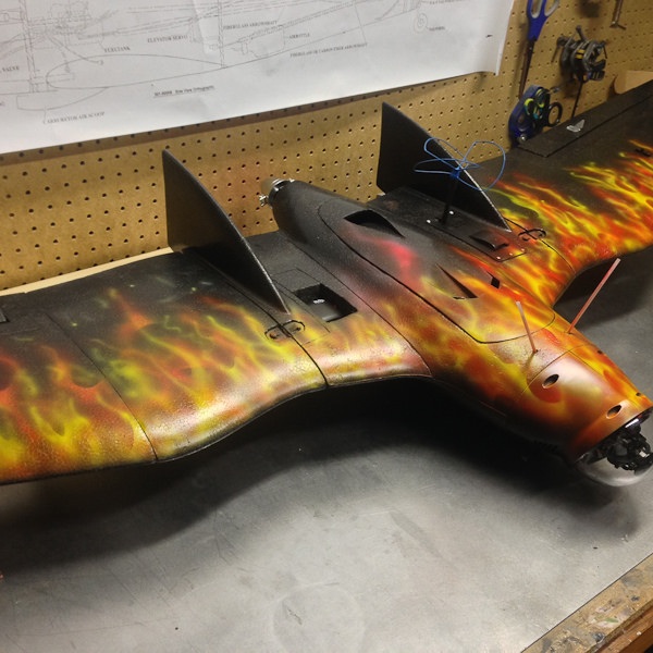

                En otroligt grym RVJET!

                  Den va tjusig , vem har lackat den ?

                    Det är Cpig @ RCG: http://www.rcgroups.com/forums/showp...postcount=2015
