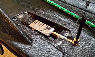

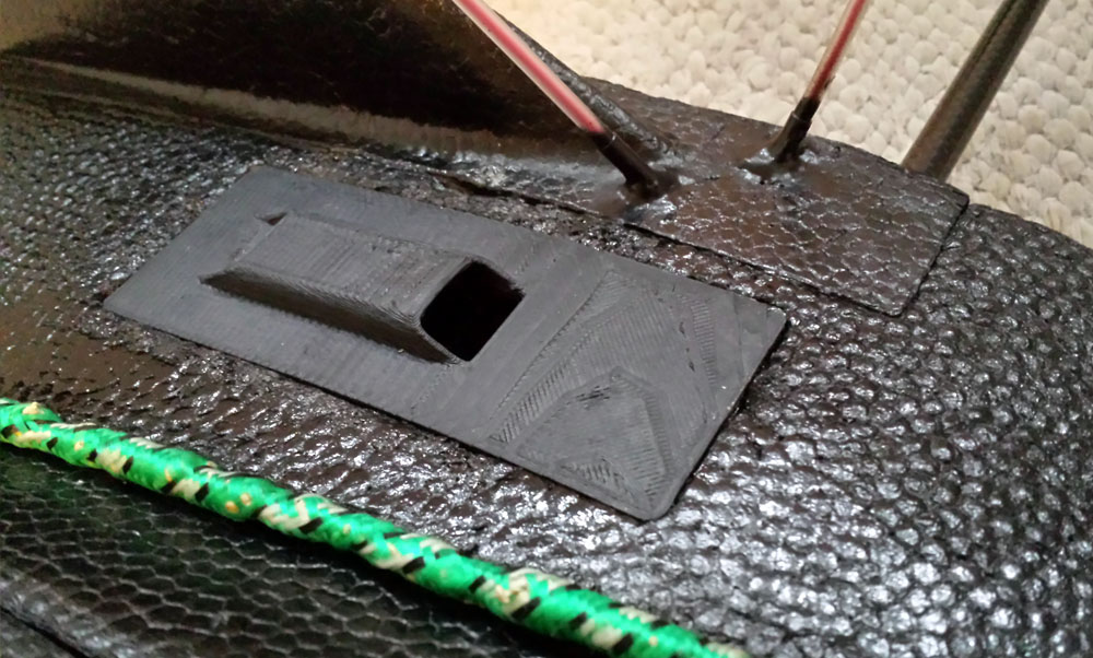

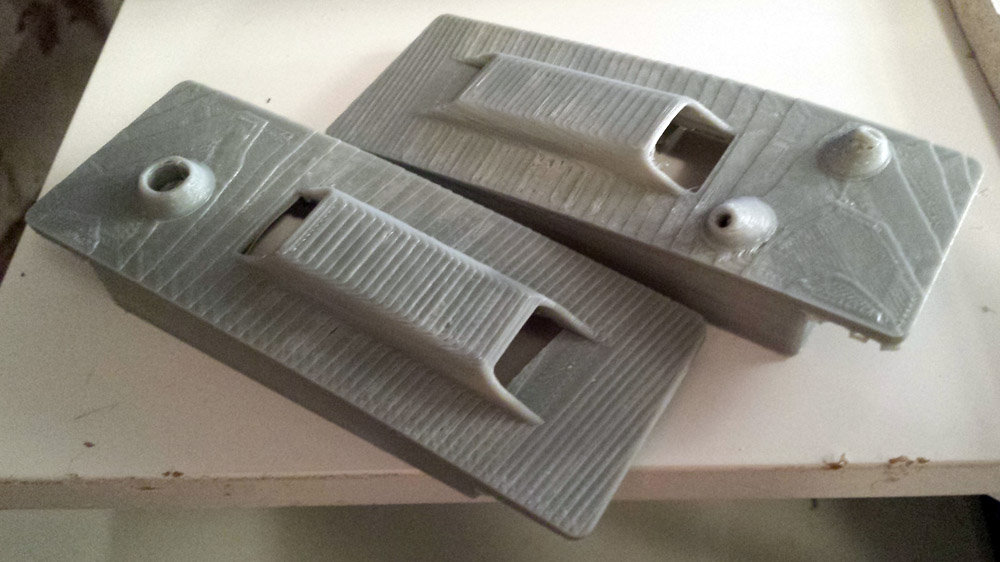

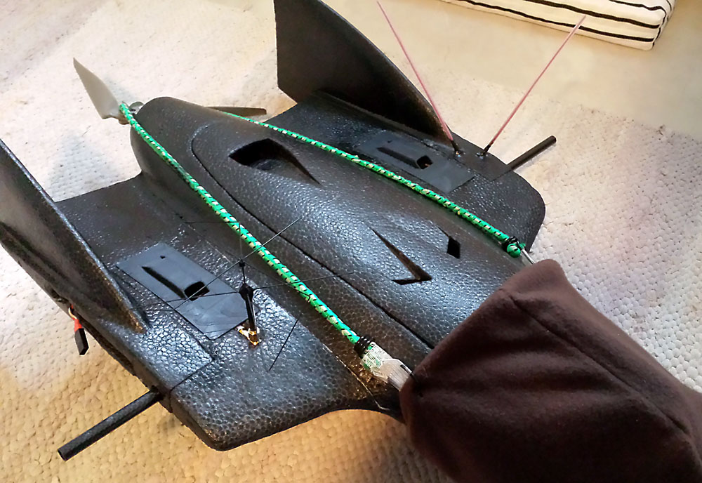

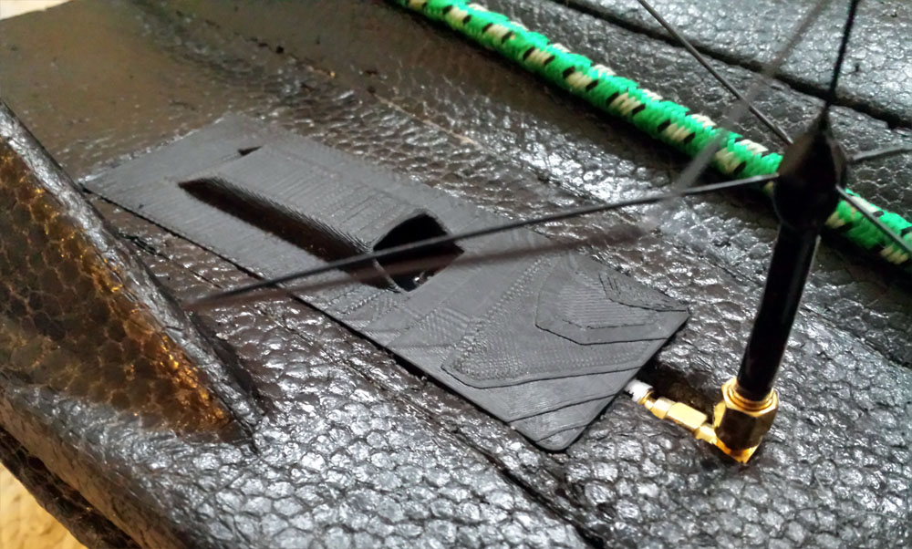

                            Här är lite mer RVJET-moddar. Fick idéen av Frank som hade gjort snygga luckor så jag slöjdade snabbt ihop några olika varianter. Först modellerade jag luckor med inbyggda hål för antenner men efter som min prototyp redan är installerad så gjorde jag en variant utan dessa hål.
                            Luckorna sitter fast med små 2x1mm magneter. Installationen ser rätt grötig ut innanför luckorna men jag kan ju ursäkta mig med att jag var tvungen att anpassa mig till min existerande installation. Hade jag tänkt använda luckor från början så hade det sett betydligt prydligare ut.
                            För nästa uppsättning luckor kommer jag att använda mig av 5x1 alt 5x2mm magneter istället. Dels för att de är starkare samt att de är enklare att limma fast.

                              Ser snyggt ut, men varför inte montera sändare och mottagare ute i vingarna?
                              • Boopidoo
                                • dec 2008
                                • 1937
                                #615
