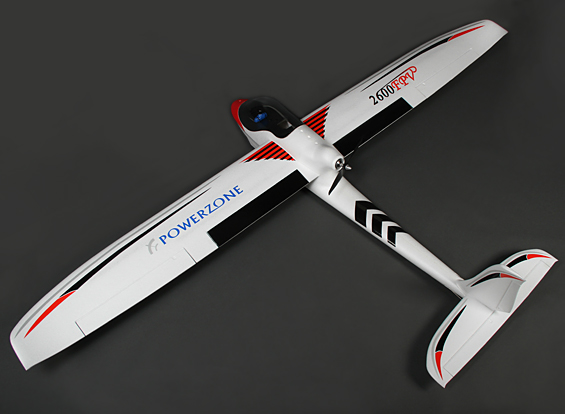

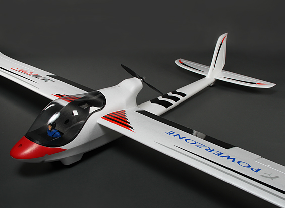

    Verkar som att hobbyking lanserat en massiv pingvin kopia. Med alternativ att använda vanlig eller T Tail.
    http://www.hobbyking.com/hobbyking/s...dProduct=55602
Namn: 52834-1.jpg
Storlek: 85,0 KB
Namn: 52834.jpg
Storlek: 107,3 KB
Namn: 52834-9.jpg
Storlek: 106,9 KB
    Då jag länge letat efter en fpv kärra med lite flygtid så kunde jag inte motstå priset på 228 usd ink frakt från eu lagret.

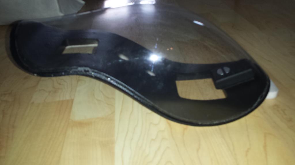

                  Bilden blev inget vidare, men man ser hur pass mycket plats där är jämfört med en liten mobius kamera. Skulle inte förvåna mig om man kan få plats med en gimball. Dock är plastkvaliten inte den bästa, så vill man ta riktigt bra videos får man flyga utan kåpa / få en ny tillverkad i plexi eller glas.

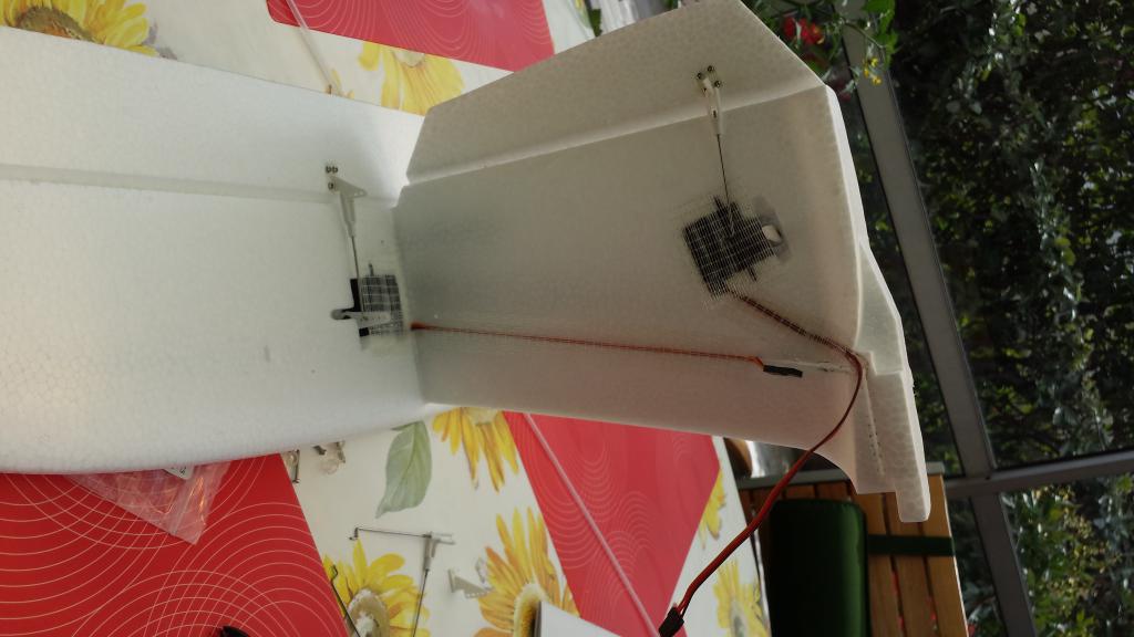

                      Det går sakta men säkert framåt.
                      Skärt ut samt monterat sidroder servot. Där var bara färdigt hål för höjdrodret.
                      Nästa steg blir att limma in fenan, inte bestämt mig än om jag skall använda uhu por, epoxy eller casco polyuretan lim.

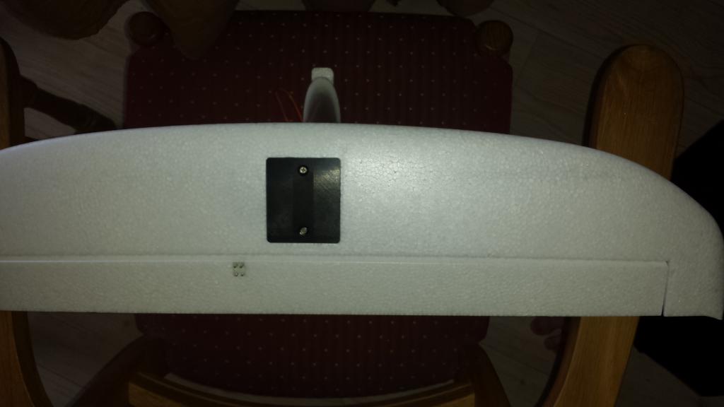

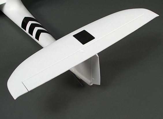

                        Den horisontala stabilisatorn med T-stjärt, limmas den eller skruvas den?
                        Jag letar efter ett stort FPV plan (2500-3500) med bra glidtal som kan monteras och demonteras med skruvmejsel och helst åka tillbaks i originallådan för transport.
                        • Xermalk
                          • jul 2013
                          • 672
                          Ursprungligen postat av Fluf
                          Den skruvas, dock valde jag att skruva och limma min för extra styrka. Då den bara sitter med 2 skruvar.
Namn: 20140813_150912[1].jpg
Storlek: 36,5 KB
                          Vill du lägga allt i orginallådan igen, så kan man inte limma fronten, utan måste lita på magneterna samt spännplattorna.
                          Bättre att spika ihop en egen trälåda till den. För övrigt så är orginalkartongen massiv.

                            Hur du än bär dig åt kommer du alltid få reflexer om kameran monteras innanför huven.
