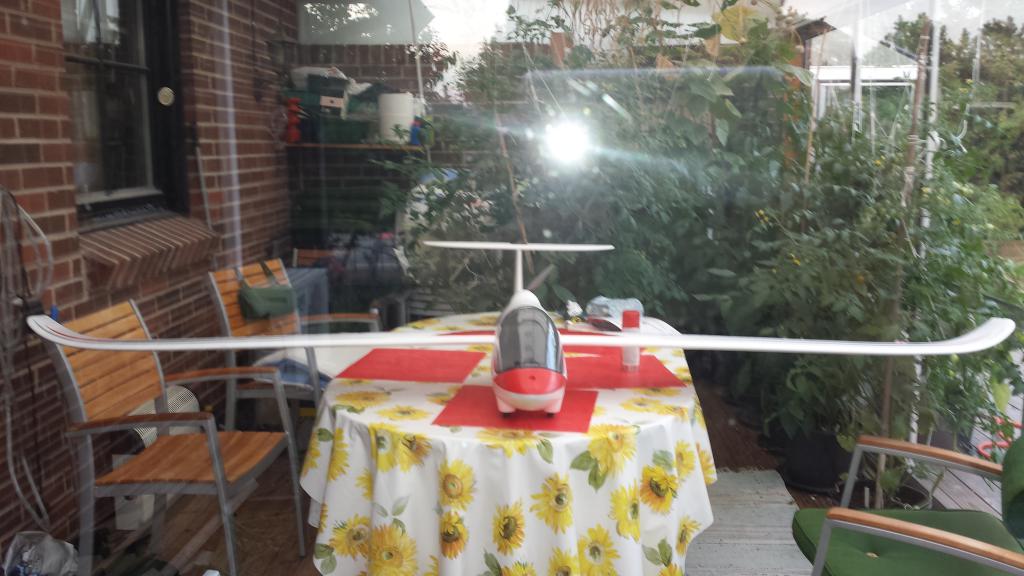

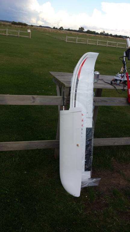

    Så då var svansen fastlimmad, samt ena plattan i fronten. Det enda som återstår för att göra den flygfärdig nu är att koppla in en mottagare, samt fixa alla länkar. Verkar vara en del glapp i länkarna jag monterade till höjd och sidroder, hoppas det inte är samma på de andra.
    Funderar på om jag skall limma in kolfiberrören, men vingarna riskerar att bli för långa för golfen.
    Satte på vingarna utan kolfiberstagen, och satans vad den är stor.

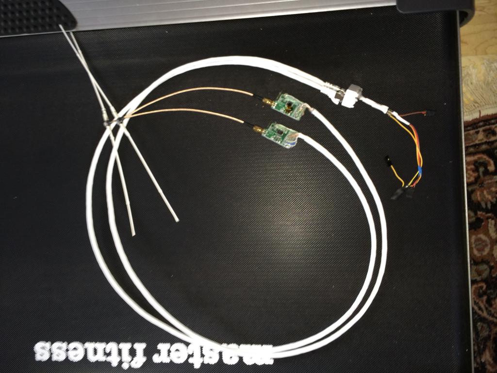

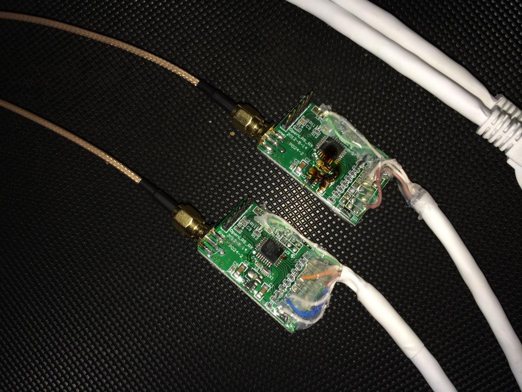

                  Det går mycket sakta men frammåt.

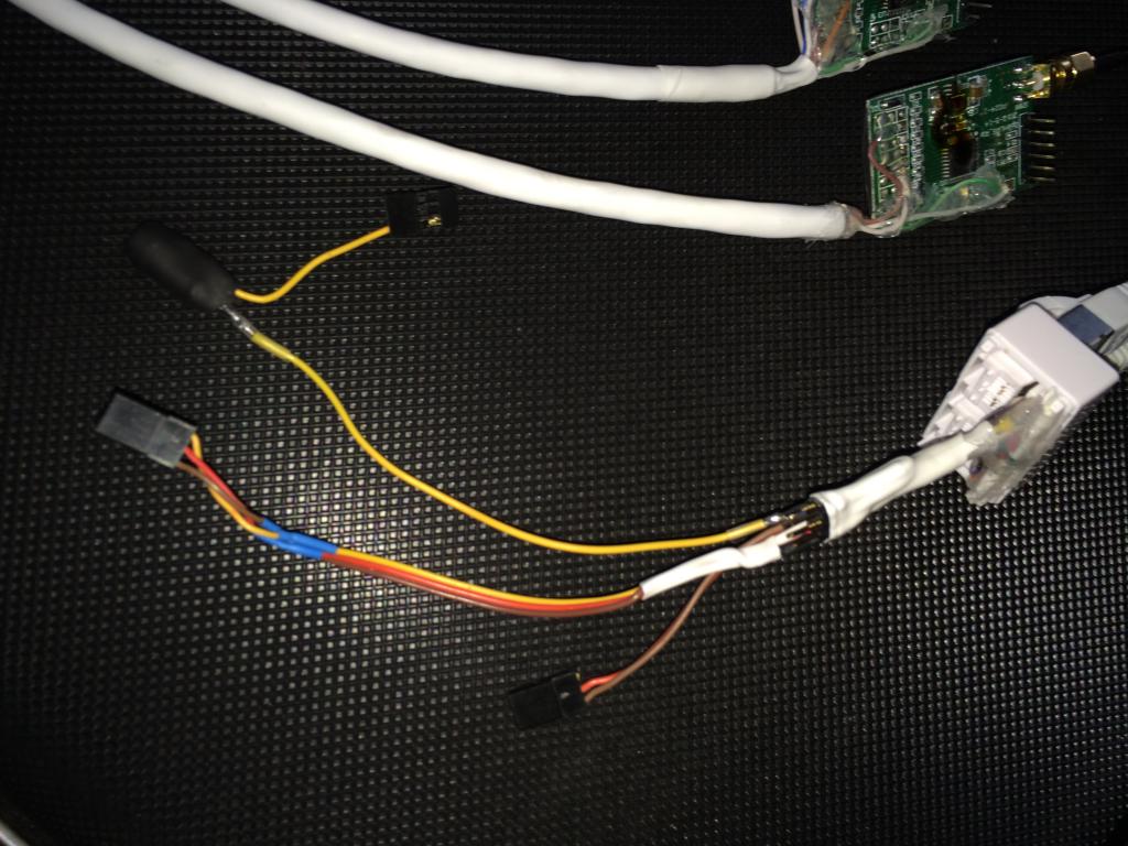

                  Testade att openlrs diversity fungerade igår. Och idag så fixade jag kabeldragningen mellan mottagarna och apm.
Namn: bild 2 (1).jpg
Storlek: 109,1 KB
Namn: bild 3 (1).jpg
Storlek: 142,5 KB
Namn: bild 4 (2).jpg
Storlek: 126,6 KB
                  Ignorera den brända krympslangen på slav mottagaren, glömde vilken sida jag hade utblåset på min gasdrivna lödkolv.

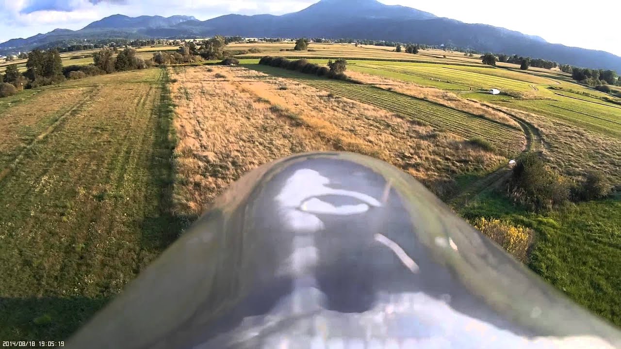

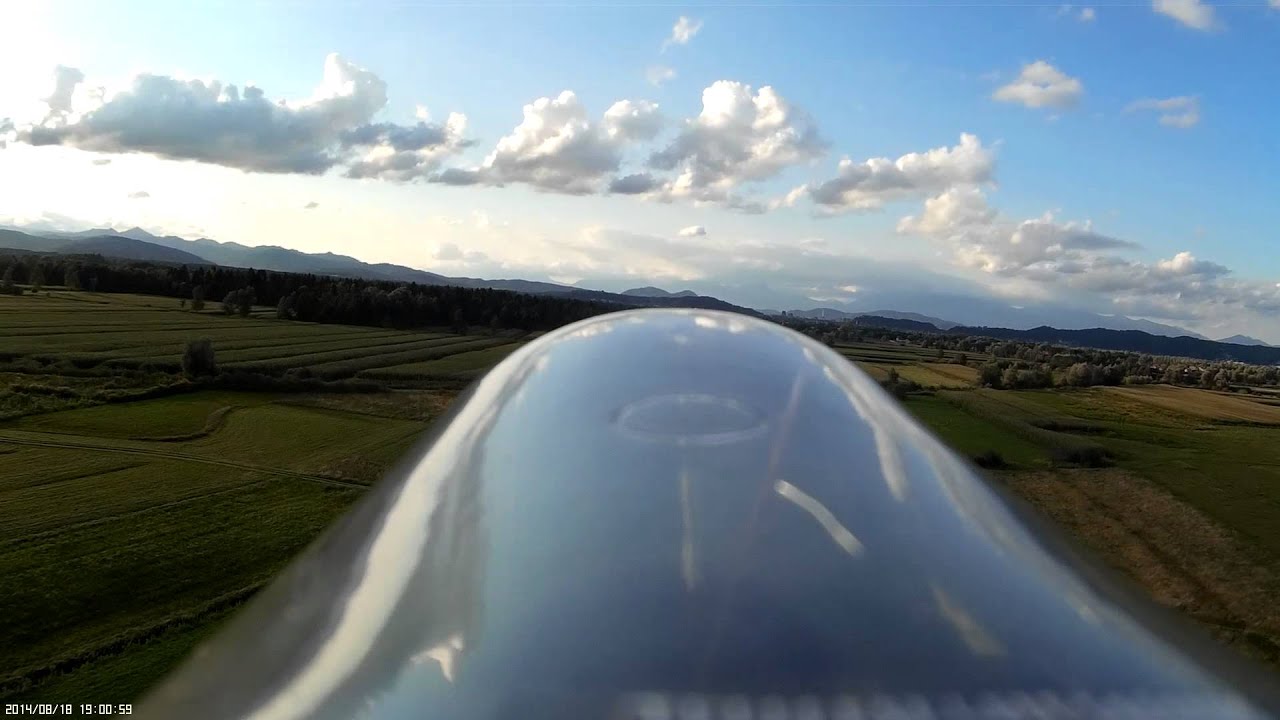

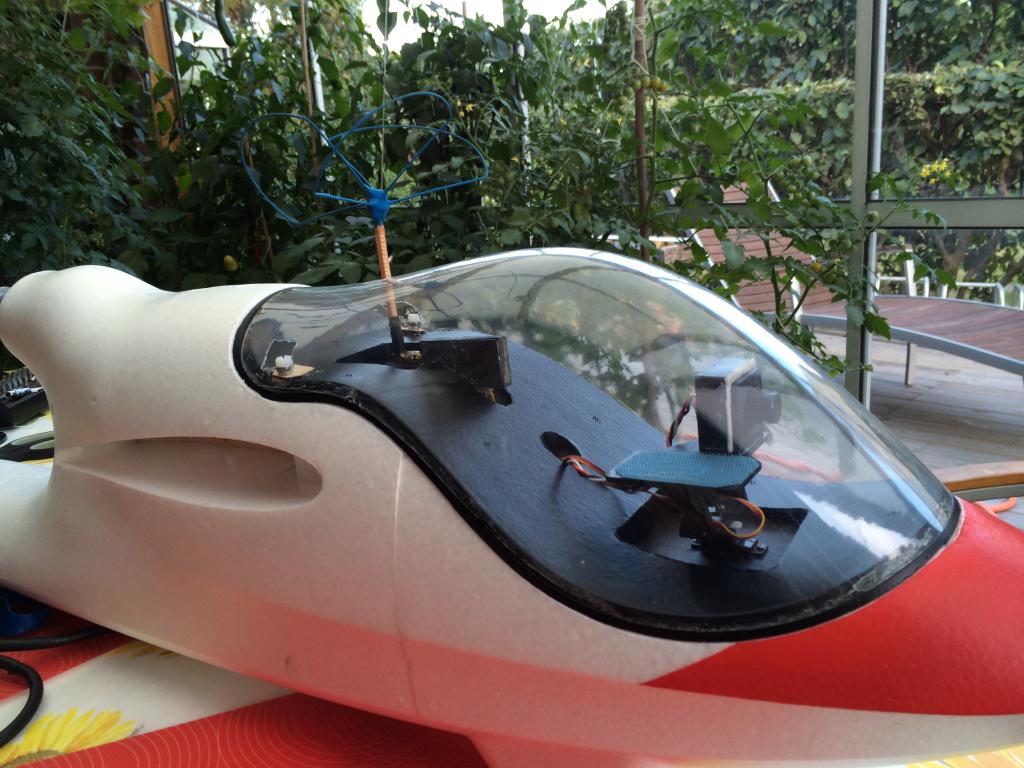

                    Då var den testflugen los.
                    Batteriet i mark kameran dog, så bara landningen är med.
                    Håller även på att bearbeta mobius videon från kåpan, men den är riktigt usel.
                    Man ser riktigt dåligt igenom plastkåpan, samt att en av mina lösa kablar flyttade sig framför mot slutet.
                    Planet flyger riktigt stabilt, men snabbt är det inte. Dock kan man flyga riktigt sakta, utan att ens använda klaffarna. Och den glider riktigt bra med kåpan på. Kommer dock behöva skära ut "fönster" i den,och täcka över dom med något lite mer genomskinligt.
                    För att balansera ut det fick jag fylla halva nosen med de batteri jag har hemma (mina 3s8000 har inte kommit än).
                    2x3s3000, 2x3s1000, 2x3s500 mAh. Samt mobius/pz0420 pan/tilt i nosen. Och apm utan gps/luftsensor längst bak i batteri utrymmet.

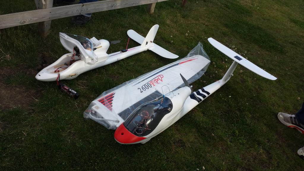

                      Kom på att jag tog 2 fotton brevid en (liten) pingvin.
Namn: 20140826_183957.jpg
Storlek: 38,1 KB
Namn: 20140826_183810.jpg
Storlek: 92,1 KB

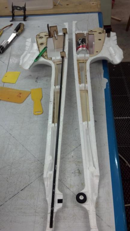

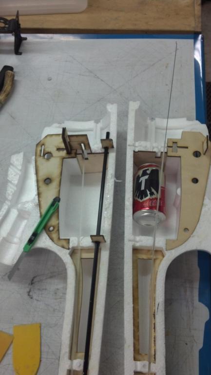

                        Sunsquint på rcgroups har delat på 2600fpv flygkroppen.
                        Där är en enorm outnyttjat yta under vingarna.

                        • simonarvestrand
                          • 3850
                          Ursprungligen postat av Xermalk
                          [ATTACH=CONFIG]47345[/ATTACH]
                          [ATTACH=CONFIG]47344[/ATTACH]
                          Hur är den i luften jämfört med pingvinen ?

                            Wow, där skall man givetvis göra en servicelucka som man brukar se på Skywalkern. Bra ställe att ha flightcontroller och rumpan har gott om plats för diskret vTX installation.

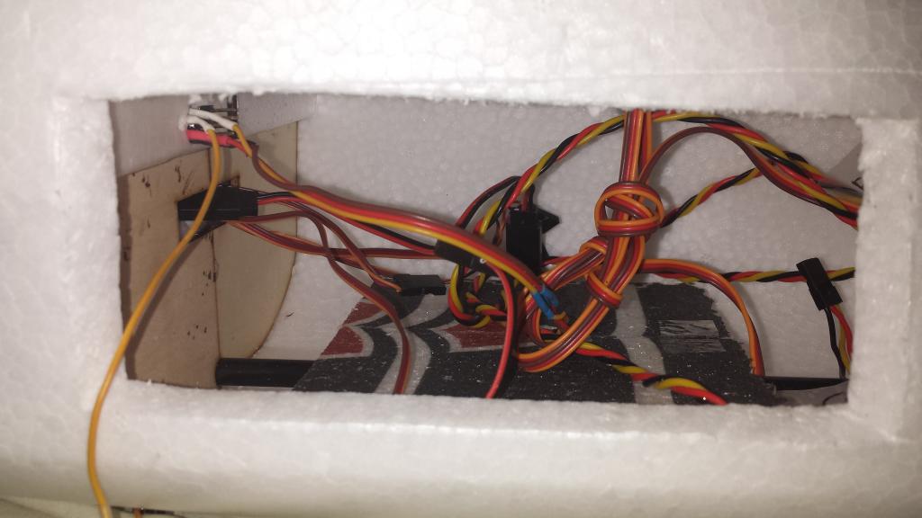

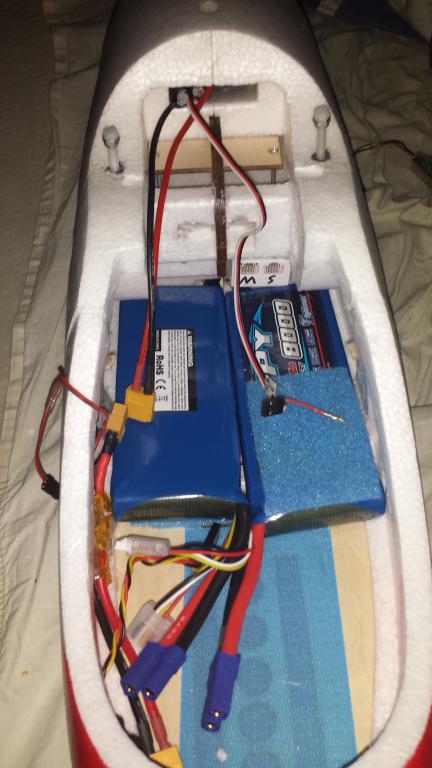

                                Började flytta apm under vingen idag. Det blev lite kabeltrassel innan när jag hade apm ovanför ackarna, så skar ut en sidlucka och började crimpa förlängningskablar. Väntar även på en ny gps/kompass från rctimer, då något är väldigt fel med min gamla.
                                Den hittar inga satteliter, efter 40 min utomhus/inget ovanför den. Rapporterar bara long/lat 0 till apm. Samt när jag försöker testa kompassen får jag bara "Failed to get HMC5843 semaphore "
