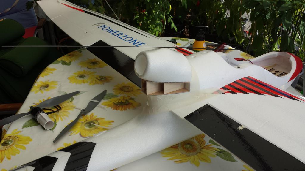

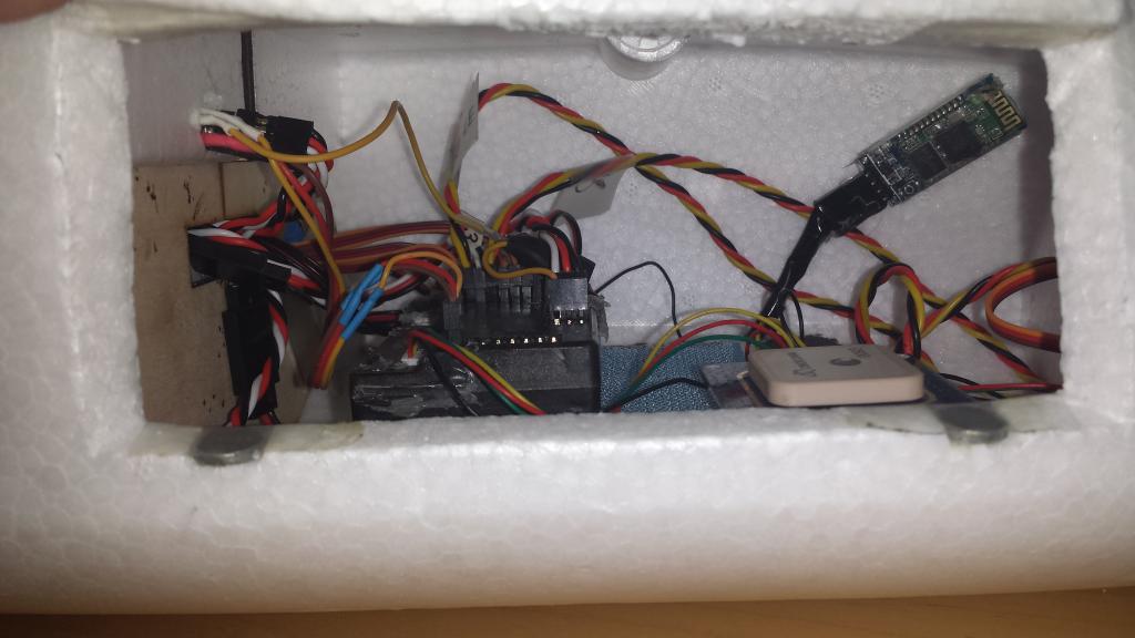

    Såja, Då är den redo för fpv maiden. Med lite tur så blir det ikväll.

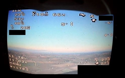

      Fpv maiden avklarat, Postar inte videon offentligt, så skicka ett pm vid intresse.
      Den lyfter fint från gräs, med 3s16000 mAh + 3s1000mah video ack.
      Och glider runt vid ca 11A, utan plastkåpan.

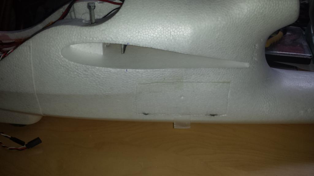

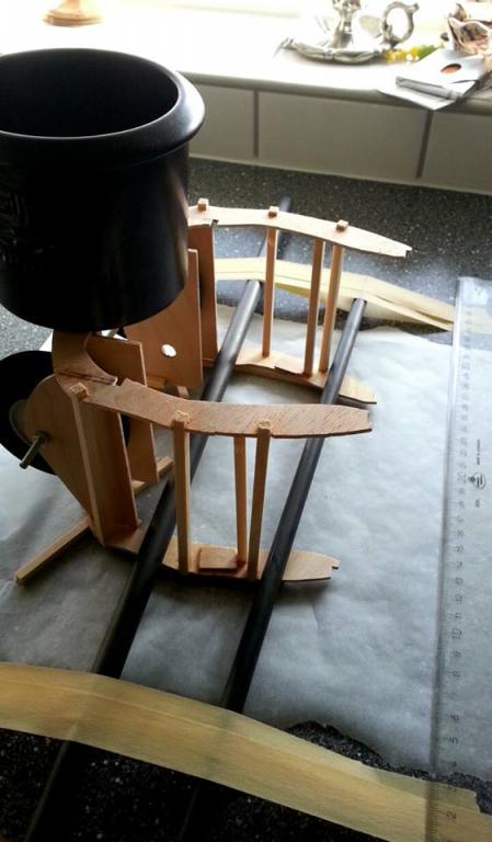

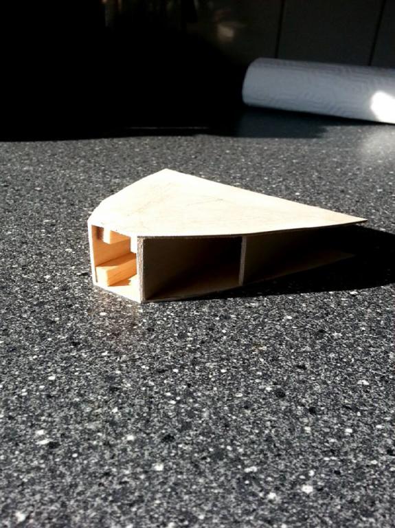

        Stor tack till Håkan för att han hjälpte till med balsafästat, nu skall det bara fästa till imorgon.

        Motorn blir en 6S TM-AT2826/500kv från rcflight, Med APC-E 13x6.5P prop.
          Hamnade vinkeln på motoraxeln rakt mot tyngdpunkten på planet? Ser ut som det skulle kunna behöver lite mer vinkel?

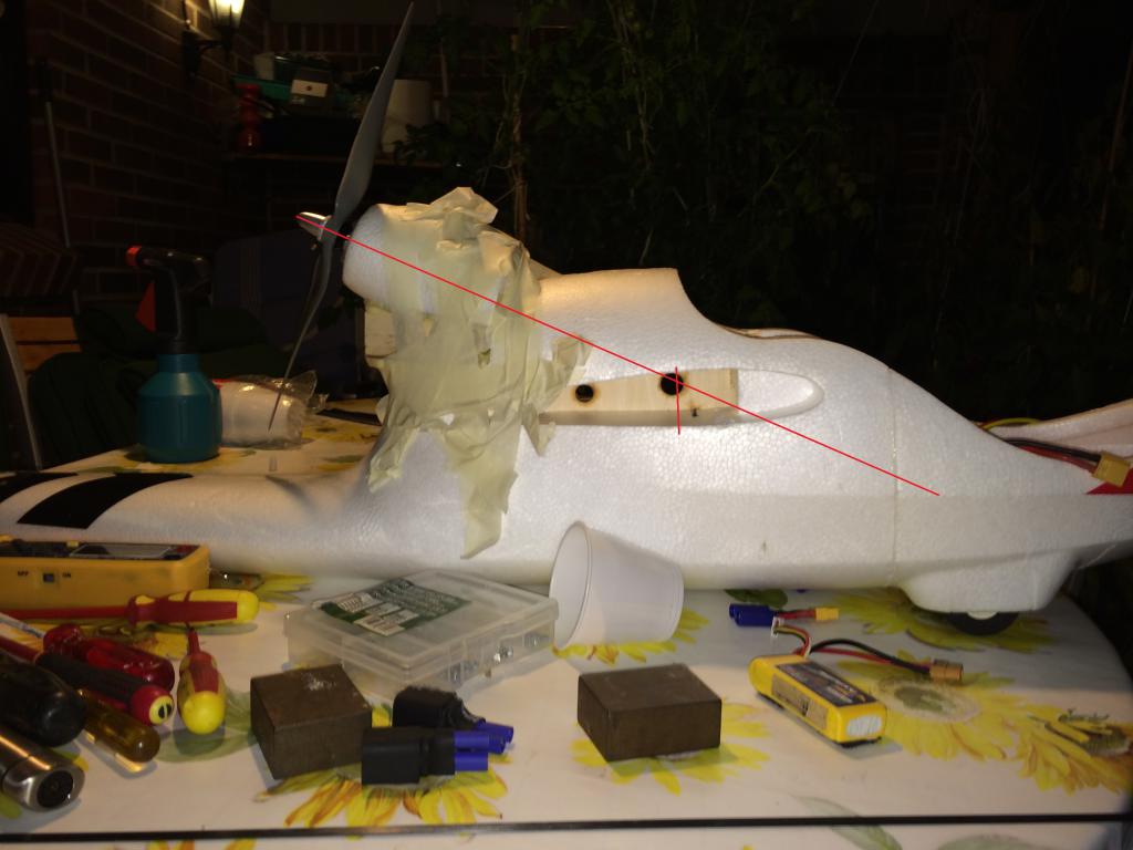

              Satte dit motorn, samt drog en linje igenom manualens cg, 9cm från leading edge.

                Testade nyss, jag skulle inte behållit sidvinklen på motorn.
                Kommer inte ens 5m på marken innan planet har vänt sig 180 grader. Och då är det med fullt roderutslag för att försöka kompensera.
                Dags att designa om fästet igen, så jag enkelt kan ändra vinkel med brickor/kilar.

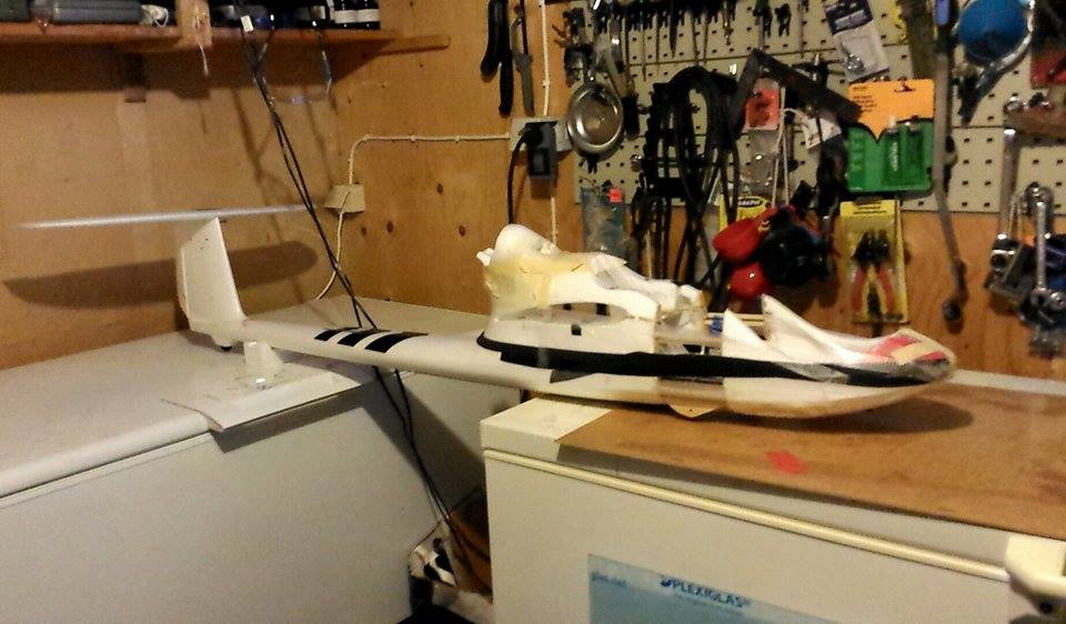

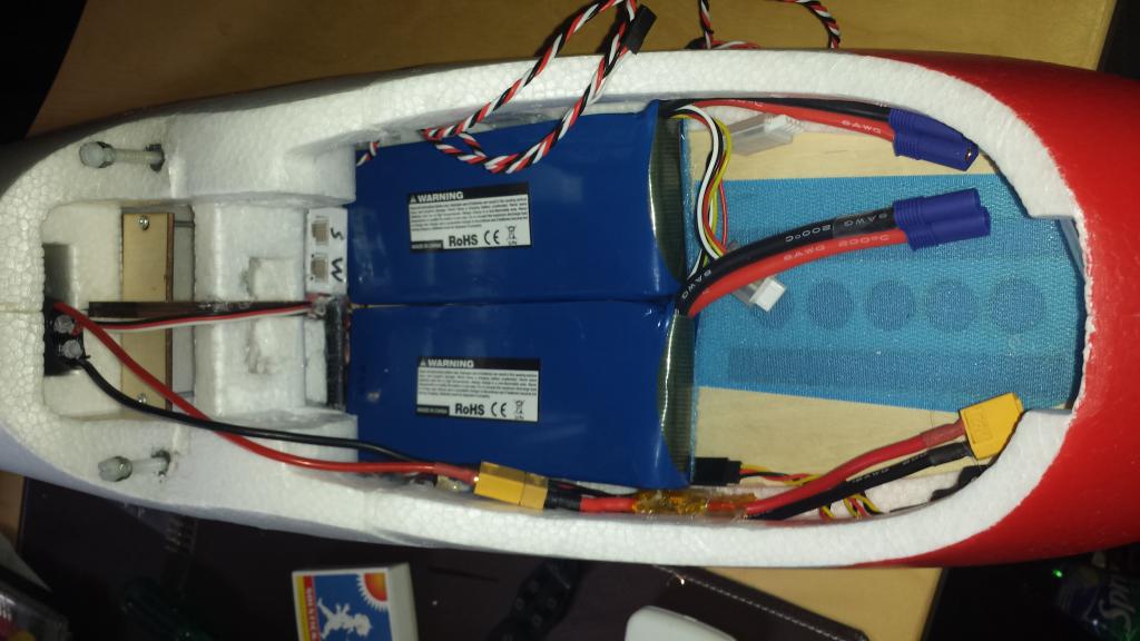

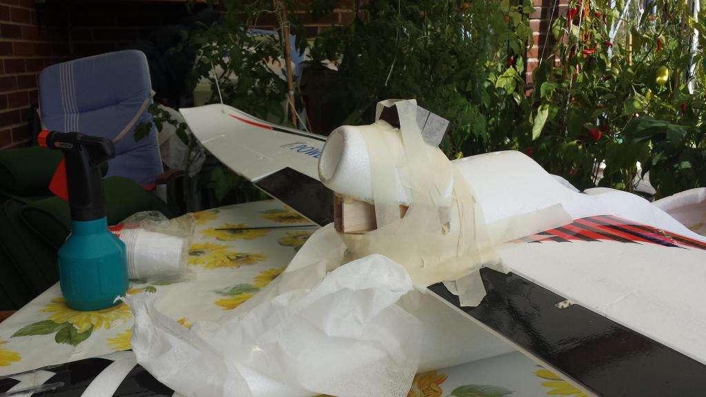

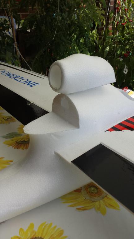

                  Förlängning av nosen pågår, samt ny hjulupphängning.
                  Detta gör att jag slipper flyga med ett 6s8000 bara för att balansera ut den, samt att den kommer klara vårat gräsfält bättre.
                  Måste säga att denna modellen har krävt rejält med arbete, och rekommenderas inte till andra. Även om den flyger riktigt fint när den väl kommer upp i luften.

                  • Bakerman
                    • aug 2009
                    • 91
                    #39
                    Tjenare
                    Håll koll på limningen! :-)
                    /H
                    • Xermalk
                      • jul 2013
                      • 672
                      #40
                      Ursprungligen postat av Bakerman
                      Tjenare
                      /H
                      Kollar var 15'e minut. Hade varit oförlåtligt om det blev fel nu
                      Ställde även ut lite vatten i närheten, då det är rätt torrt i förrådet.
                      Än så länge så har inget flyttat på sig.
