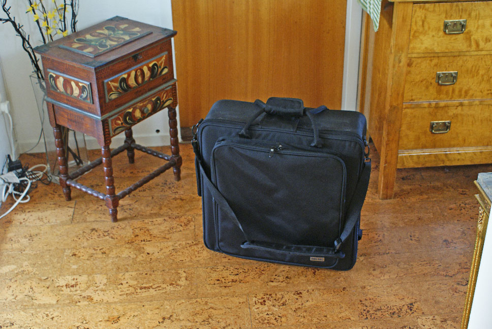

        Har fortfarande inte köpt någon väska! men tänkte att jag skulle investera i någon nu när jag ändå inte flyger så mycket. är det någon som har bilder på hur eran markstation i väska ser ut? jag behöver inspiration!
        kan följande vara ett bra alternativ till co-väskan?
        http://www.biltema.se/sv/Fritid/Vask...umvaska-20294/

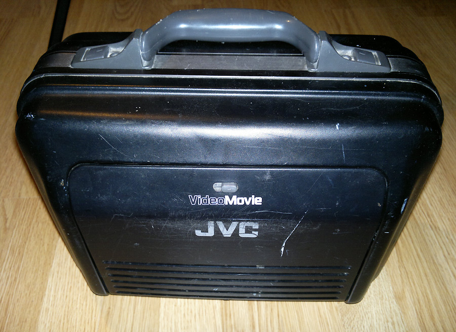

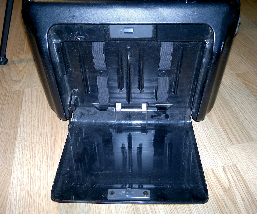

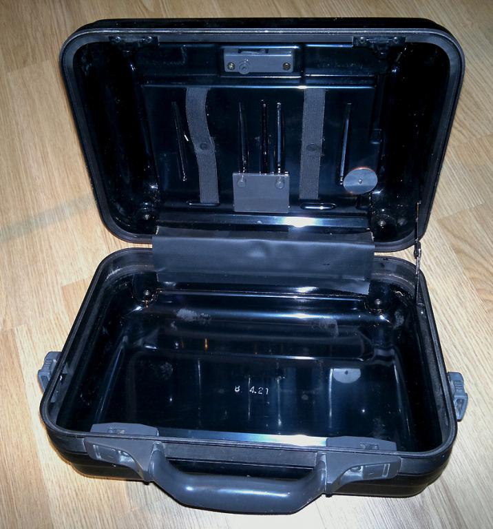

              Tänkt projekt...
              Har blivit intresserad av FPV och tänkte försöka få in kommande markstation i den här gamla väskan som innehållit en videokamera. Väsklocket är låst automatiskt när väskan är öppen, i locket kommer en liten skärm monteras är det tänkt. Jag har läst att det är problem med solljus, så någon form av skärmskydd blir det också. Innermåtten är 32x23x12.

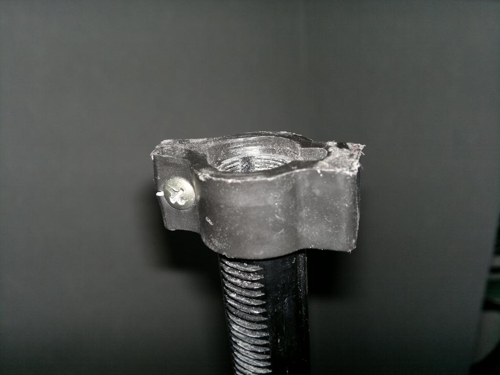

              Hittade även ett gammalt stadigt stativ, dessvärre utan överdelen på stativet där kameran ska skruvas fast. Så det blir att fixa någon annan fastsättning av väskan på stativtoppen. En idé som har poppat upp är att använda ett TV/monitorfäste. Exempelvis detta: http://www.clasohlson.com/se/TV-moni...te/Pr384565000

              - Vad tror ni, kommer väskan räcka till eller blir den för liten... :huh:

              • Sickan
                • 1080
                Ah, cool Är det en väska från tiden då man hyrde videobox?
                S
                Skickat från min Nexus 4 via Tapatalk 2
                • Lassekar
                  • dec 2012
                  • 279
                  Ursprungligen postat av Sickan
                  S
                  Hej Sickan!
                  Det har varit en formpressad inredning i väskan för en videokamera, en JVC Videomovie av 80-tals modell. :tongue:
                  Inredningen har jag ryckt ur väskan innan bilderna togs. - Gillar storleken på väskan om bara prylarna ryms!
                  Trevlig lördag
                  /Lasse

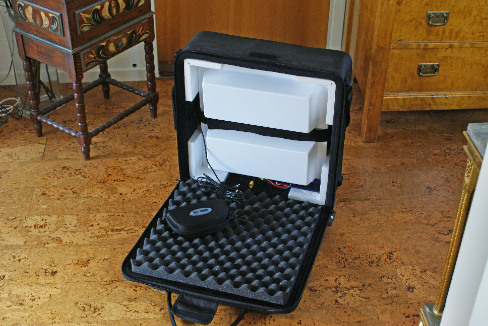

                    Lite bilder på min marstation. Vet inte hur praktisk den kommer vara men målet var att placera allt i en lättburen anonym väska.
                    Sändaren får plats i framfacket och googles. Sidofacket har plats för en UHF sändare med utdragbar antenn.
                    Val av mottagare blev den 4-kanaliga då den digitala inte gillar att vara så nära UHF vad jag förstått.
                    Nu saknas bara något att flyga med.. :P

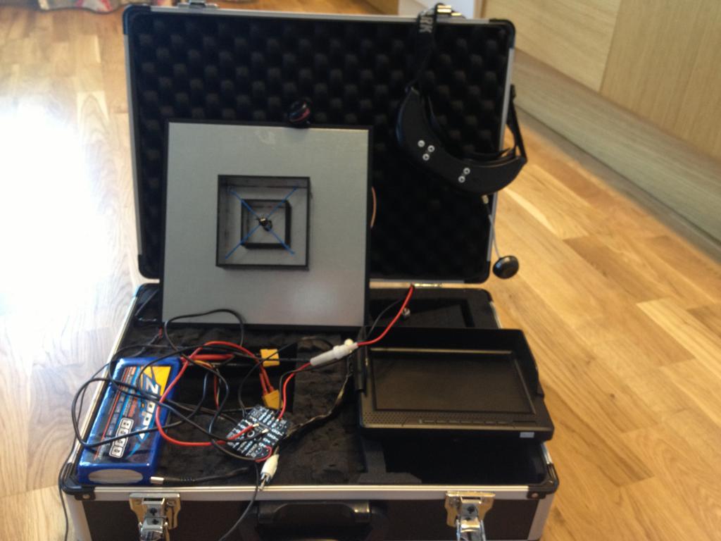

                      Här är min markstation som jag slängde ihop.

                      Dock kommer en groundstation från rangevideo samt antanna tracker mount från redymaderc om någon vecka så då blir det till att bygga om...
                      Gillar skarpt att vidarefodra videon ifrån 1,2 ghz till 5,8 ghz och in i fatsharksen, kanon bild blir de också...
