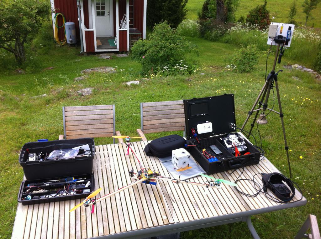

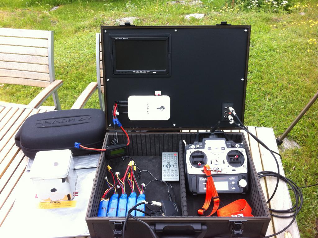

              Testade min nya "ground station" häromdagen. Har haft i tanken att göra en enkel men sjysst väska som har det man behöver på fältet. Innan denna så tänkte jag lite för långt och hade byggt failsafe med reläer, flera batterier, brytare och säkringar för allt men insåg att det skapade mer problem i fråga om strömförbrukning och felkällor.
              Nu har jag satt in det mest nödvändiga i locket och kan använda väskans inre för allt annat (nästan iallafall) Locket är gjort av masonit och sitter på en ram av 1,5cm trälist som är limmad runt kanterna. På listerna sitter 8st gängstavar som är träskruv/M4 och på dem en ändmutter. Locket är klätt med svartmatt plastfolie. Det blev bättre än vad jag räknat med. Jag satte ihop allt på några kvällar.
              I locket sitter:
              7" Skärm
              DVR (till för intern HD men skippade den då det blev för varmt och kör på ett 8GB minneskort)
              Videosplitter
              Lipo-larm
              Li-ion batteri från en laptop på 7200mah med slaktat skal och egen balanskontakt för laddning
              RCA panel med 1 video/Ljud in från VRX och 2 video/ljud ut till goggles och ev USB grabber.
              5V BEC 7ah till DVR och VGA adapter
              Jag slår på väskan genom att enkelt koppla in batteriet från utsidan, jag kör en beprövad Watts-up för att hålla koll på volt och förbrukning. Man får plats med allt i väskan om man vill men då sätter man VTXen på locket och den drivs just nu av ett eget batteri/lipo larm. För bästa räckvidd kör jag VTXen på en tripod och kör en 3m custom videokabel(egen kabel och guldpläterade kontakter) till väskan.
              Kör just nu med Headplay via VGA adapter i 1024x768 upplösning och det fungera perfekt utan lagg. Jag har haft lite problem med brända säkringar och fått göra onödiga lagningar så nu kör jag med internt batteri till glasögonen och det funkar fint. Jag får dock blåskärmsflimmer om jag är för långt bort men hoppas kunna lösa dessa snart. Mina snabbtillverkade klöver gav blåflimmer bara 500m(?) bort (300mw 1,3Ghz) men då var jag bakom ett hus och ett träd och bara 50-60m upp.. DVRen spelar dock in bruset.
              Har bara hunnit sträck testa stationen med ca 1,5h FPV flygning och det funkar bra. Har haft på den i ca 5h utan att lipo larmet börjat tuta och den drar ca 1ah när allt är igång.
              Skärmen går knappt att flyga med så den används till DVR navigering och kamerainställning osv.

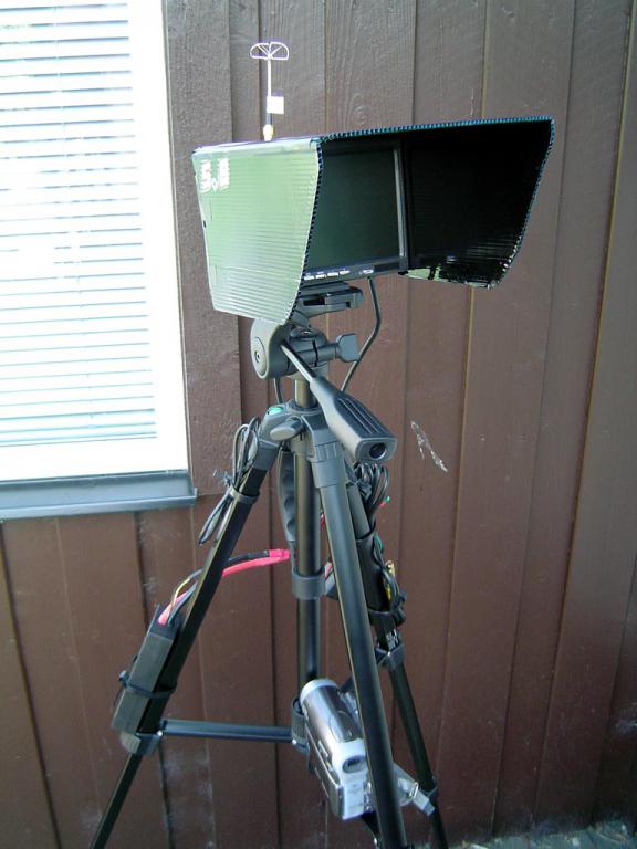

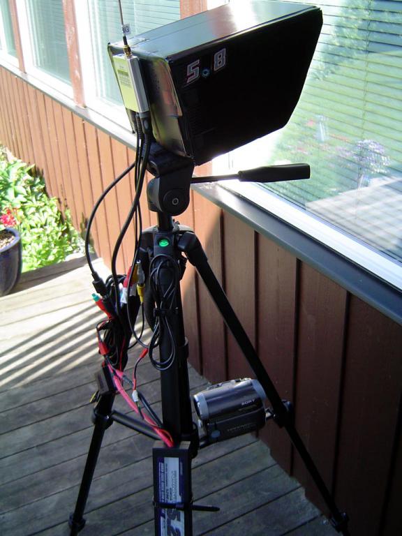

                  Glömde en länk till min markstation
                  Denna bilden är gammal - jag har snyggat til allt kablage så det är renare och enklare att använda. kablar är dragna längs med pan/tilt konstruktionen så det inte kan hända några ofrivilliga urkopplingar. Skärmskyddet är 3mm depron och fyller sin funktion.
                  En klöver räcker - den andra mottagaren är numera kopplad till en riktad antenn för att testa trackingen som hittils inte behövt användas.
                  Bakom mottagarna sitter det numera 2st 5.8ghz mottagare med SkewPlanar / Patch
                  På så sätt kan jag byta mellan 1.3 och 5.8 när jag vill - bara att koppla om video/audio.
                  //UndCon

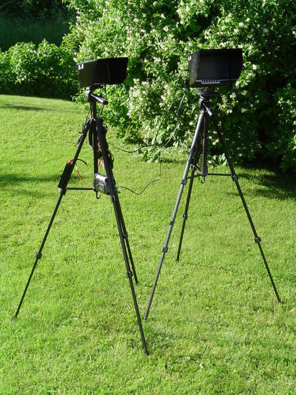

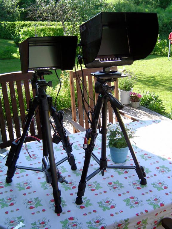

                              Här kommer några bilder på min GS.
                              Total kostnad för den "kompletta" runt 1000 kr och för "slaven" runt 500 kr.
