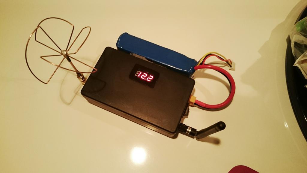

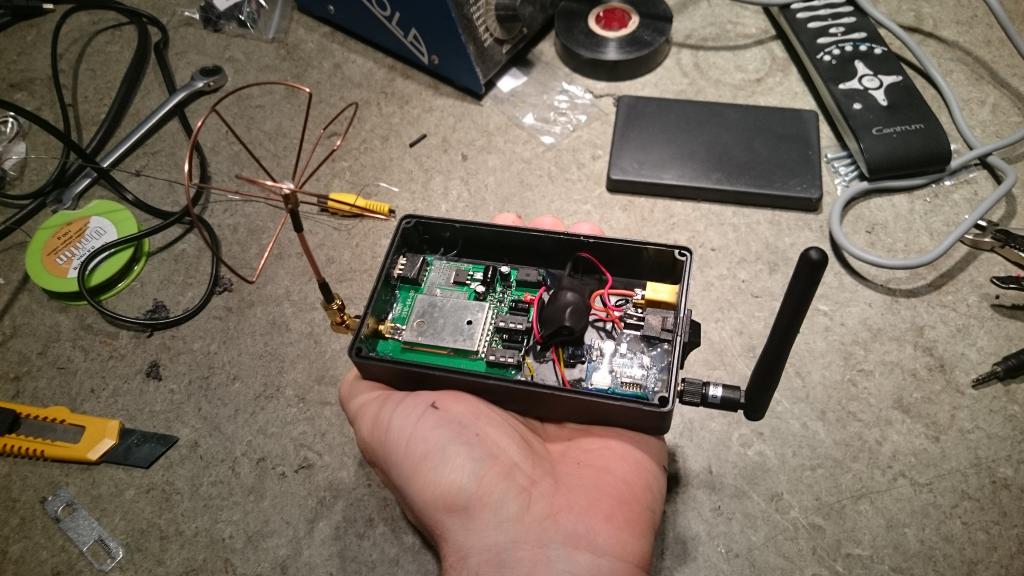

          Här är min lilla markstation. Rc302 2.4ghz mottagare och ts5823 32ch 200mw 5.8ghz sändare.
          Liten och smidig med 2.2ah 3s ack

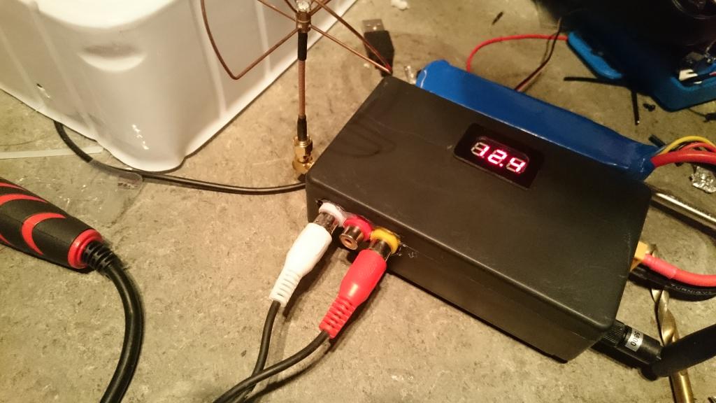

                        Nu har jag fixat video utgång med så jag kan koppla in mottagaren i en mini laptop för att spela in sändningen

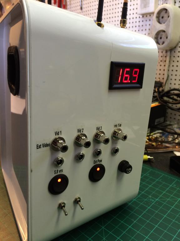

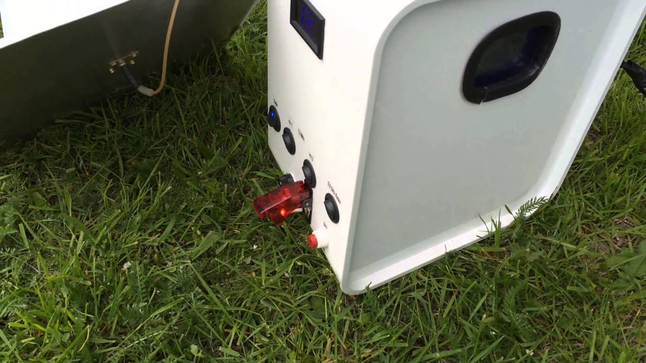

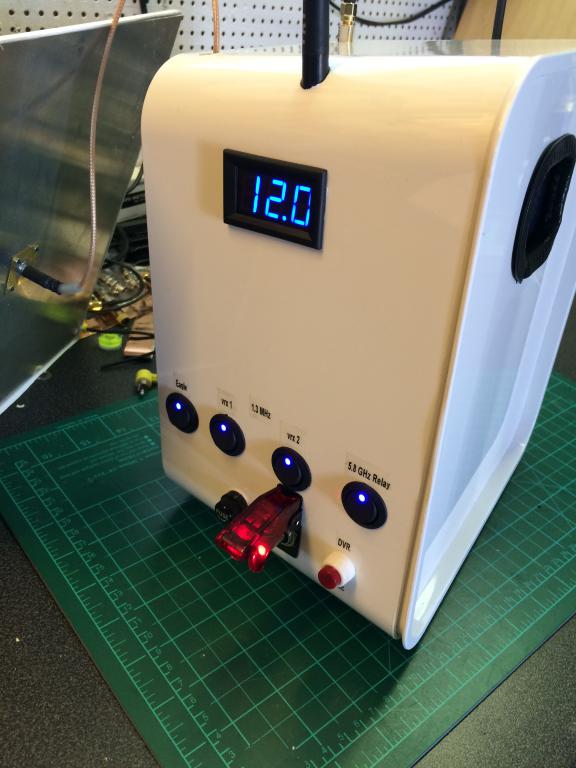

                          Min lilla station, då jag flyger med både 1,3 och 5,8 ville jag få in allt i samma låda för enkelheten när jag väl är ute och flyger och lätt kan byta mellan signalerna utan större modifikation, nu bara slå om 2 switchar.
                          Kör med 2st 1,3 mottagare och 2st 5,8 mottagare, dessa i sin tur är kopplade via On/On switchar för att kunna skifta vilken signal som sedan skickas till EagleEyes. EagleEyes som i sin tur fördelar video till 5,8 repeater, till dvr och även lagt till 3st video out på sidan om lådan och då jag har 2st EagleEye lade jag även till en video input om man nu måste lägga till en 3:e video mottagare. Lade även in en LCD för att visa lipo status och en som visar temp i lådan.
                          Strömförsörjningen, ett 3s lipo som går via en säkring och vidare till main power switch som i sin tur går vidare till en säkringslåda med 6st säkringar. Dessa sedan fördelade till switchar för att slå på EagleEyes, 1,3 sändana, 5,8 sändarna, repeater och slutligen 4st 12v power outlets som lagts till för video out och video in kontakterna på sidan som även dem sitter med ytterligare en säkring.
