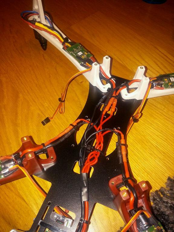

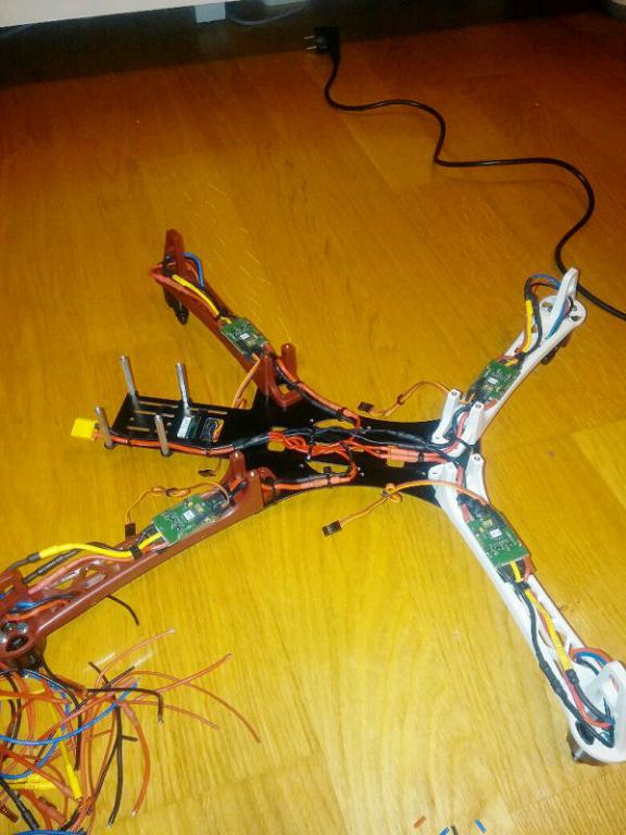

      Hittade varför jag krashace med cleanflights autotune igår.
      :banghead: 2 lösa magneter.

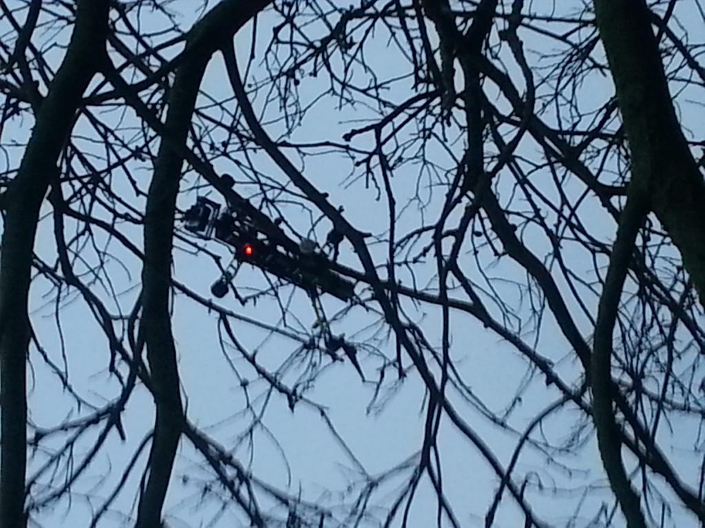

          DJI Flyaway med superfailsafe som stiger 20m från startpunkten inte där den är när den kickar in.
            Menar du att den inte steg först till 20 m innan den flög till startpunkten för landning ? märkligt isf har aldrig hänt mig , gjorde ett test som jag gör då och då på just det idag och det gick klockrent och landade ca 1 m sidan om startpunkten , numera kan man i senare versioner välja vilken höjd man vill ha som utgångshöjd , har du kollat i assistenten vilken höjd den är inställd på ?

              Den gick på höjden som var där den starta men trädet var på en kulle. Det är Lite som sitter på min så hade inte den parametern när jag gjorde setup men får kolla igen.
              Kostade mig 3motorer, en arm, 4 propar och fäste för FPV kamera. Med tanke på att det är GetFpv grejer så blev det en dyr dag (överpris).

                Låter inget kul , gick 3 motorer åt skogen ?? vad hände eftersom den gick i failsafe ? kunde du inte avbryta när du såg det gick åt skogen ?

                  Jepp flera magneter lossnade på dom och en knäckte sitt ''shaft''. Går att fixa men en massa jobb som jag inte orkar med nu så fokuserar på min Disco Pro istället.
                  Tappade bilden för jag skulle filma en liten kiosk som låg vid en radiomast (kom för lågt) så tänkte att det bara var att slänga i failsafe (RTH) så fixar den det själv men fick precis bild för att hinna skrika helvetes nu kommer det ett träd!
                  Så blev det den gången.

                      Verkar som att limningen av magneterna håller. Flög den i 5 min nyss.
                      Man kan milt sagt säga att den är intressant i 10-14 m/s vind, och i ultralätt "test" setup utan fpv/lrs. Dvs 457g inklusive lipo.
