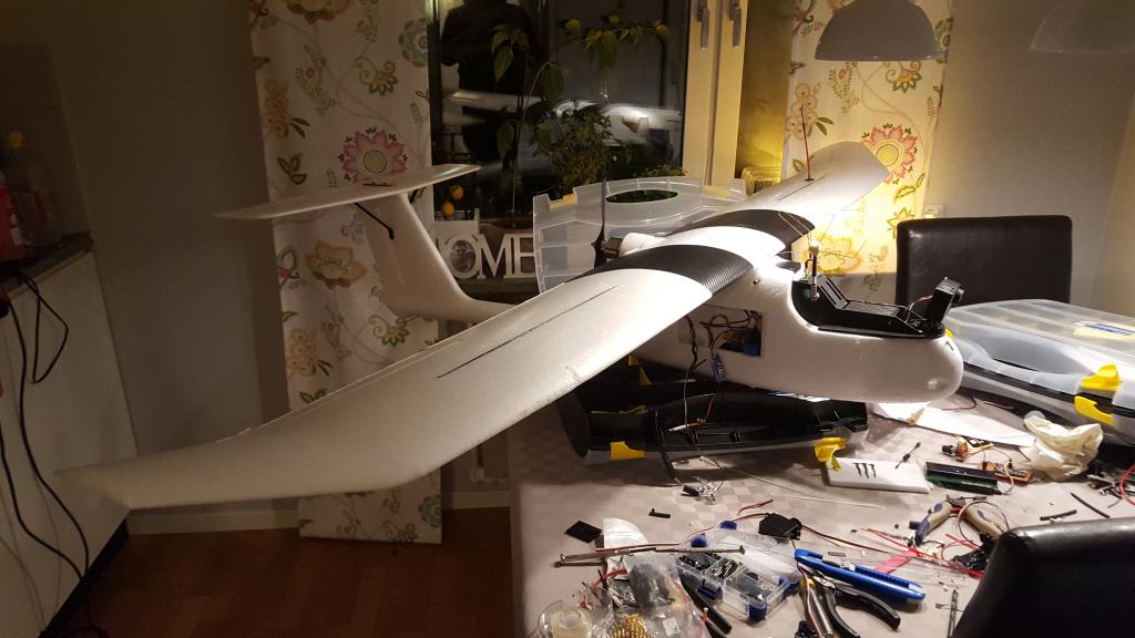

    Köpte mig en skywalker 1900 =)

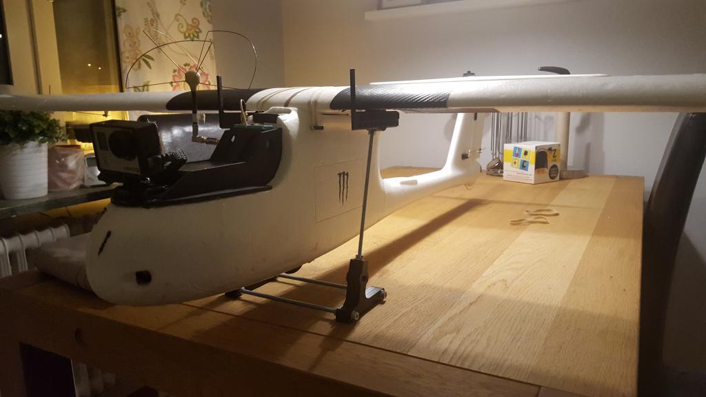

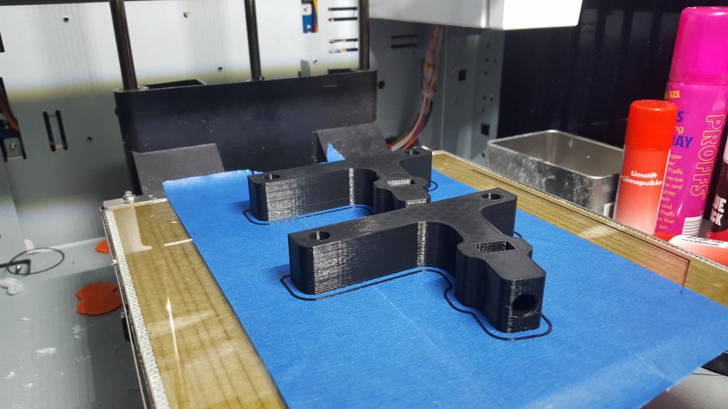

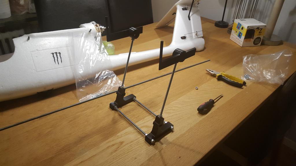

      Projekt "CG-ställ" utskrivet och monterat, blev sjukt bra!

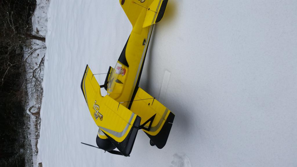

        Idag blev det en tur med en av mina absoKlicka på bilden för större version
Namn: 20160218_122532.jpg
Storlek: 55,9 KB
ID: 506851luta favoriter flyger jättefint å bra kvalité. Dynam pitts python

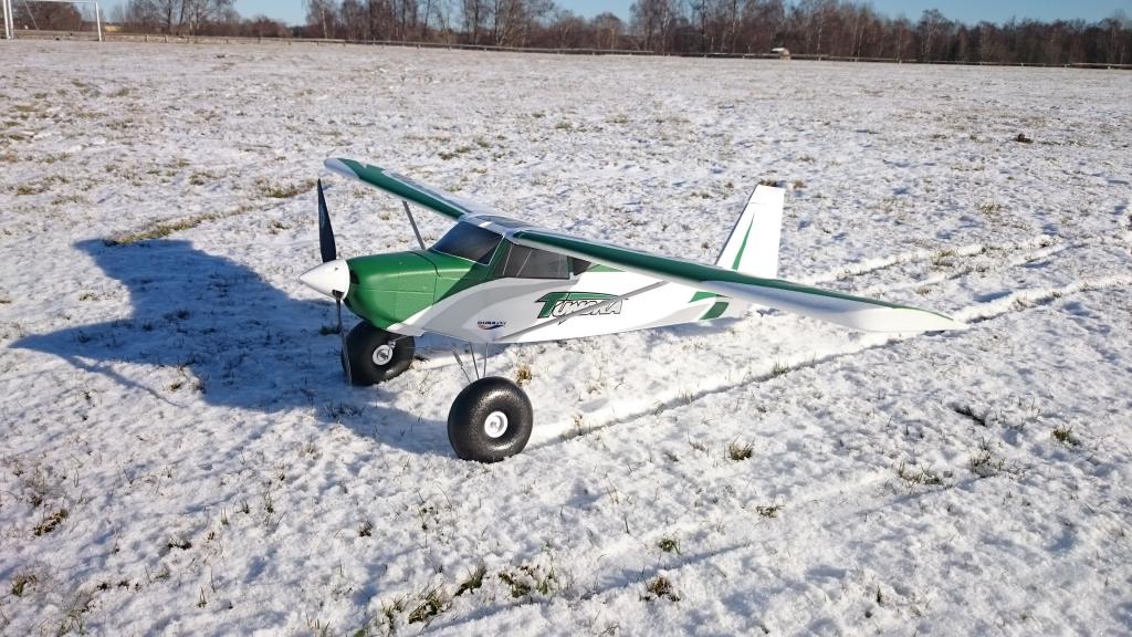

              Maiden Tundra,n....Klicka på bilden för större version

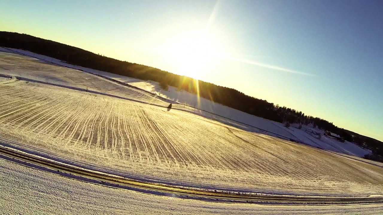

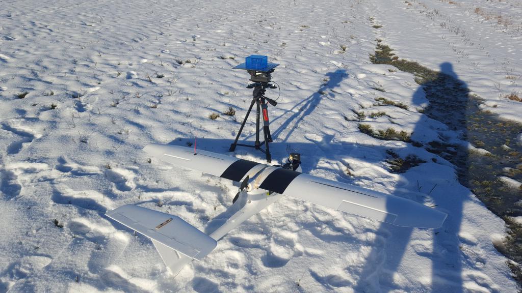

                Maiden Skywalker 1900 =)

                  Fint färgschema för att hitta den i snön vid ev signaltapp ^^ Signalorange kanske är en idé?
                  Trevlig kärra Hur gick maiden, vad kör du för setup?

                    Hehe ja visst är det =)
                    Orange är den värsta färgen jag vet, så det blir det absolut inte =)
                    Vid signaltapp så flyger den hem automatiskt så det oroar jag mig inte riktigt för hehe
                    Skywalker:
                    Emax 9g servon
                    Turnigy 3642 1000kv motor med 9x7 prop
                    Plush 60A Esc
                    Arkbird OSD Autopilot
                    433mhz UHF mottagare med hemmagjord Dipole-antenn
                    1.2ghz 800mw videolänk med cloverleaf (skall bytas ut till hemmagjord dipole)
                    Gopro 3 hero black edition
                    2x 4500 4s Nanotech batterier
                    Samt ett 10.000mah 4s Multistar batteri
                    5v bec med filter till gopro
                    Arkbird AAT Airmodule
                    Ground:
                    Arkbird Antennatracker med GPS
                    1.2ghz mottagare
                    IBcrazy Crosshair-antenn
                    5.8ghz 200mw länk
                    C-Dvr (skall bytas ut mot en annan som är på väg)
                    Radio:
                    Frsky Taranis
                    Arkbird 433mhz UHF
                    3s nanotech 2500mah
                    Fatshark Attitude V2.
                    Maiden gick mycket bra. Fick flytta om CG lite då den var rätt baktung, svårt att hitta rätt CG må jag säga, det är ju uppåtvinklad motor på flygplanet så man får göra en hel del glidflygningar för att få till det rätt.
                    Här är ett litet klipp från maiden.

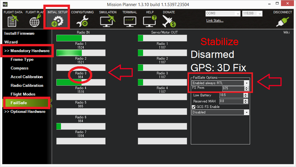

                          Landin: Jag hade lite hjärnsläpp... och ah, du använder Mission Planner. Jag tänkte i fall det var nåt special med Arkbird. Jag kör Pizhawk, APM 2.6, APM 2.5, MiniAPM 3.1 med diverse olika Futaba-mottagare. Funkar på samma sätt i så fall. Mottagarens failsafe slår om till RTH (de mottagare som stöder failsafe på flera kanaler än trean) precis som om man slagit på RTH på sändaren (och landar om man är på ett fält, annars loiter med RTH på lobat i fall man får kontakt efter att ha laddat lite på fältet eller va som nu hänt) om den tappar kontakten med sändaren samt om det blir nåt annat fel med mottagaren så samma som dig, förutom att jag har continue auto med multirotorerna. De skickar man iväg och sen kan man stänga av sändaren och gå och göra nåt annat, om man vågar. ;-) Är bara lobat som kör RTH/RTL. Har själv lagt igång en SkyWalker Plane 2012 188 åt en person som används för ortofoto, funkar kanon. Skoj teknik är det.

                            Nje det var mer generellt för de nya AP´s som finns ute på marknaden, men arkbird ska känna av det automatiskt ifall den förlorar kommunikationen med mottagaren.
                            Du kan köra med mottagare som endast har failsafe på kanal 3 oxå, det är det FS PWM är till för i missionplanner.
                            Har själv ställt in min APM att om PWM på throttle går under ett visst värde så ska failsafe kicka in =)
