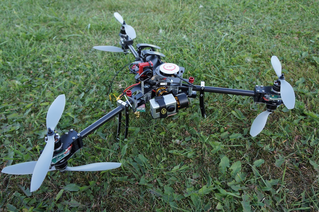

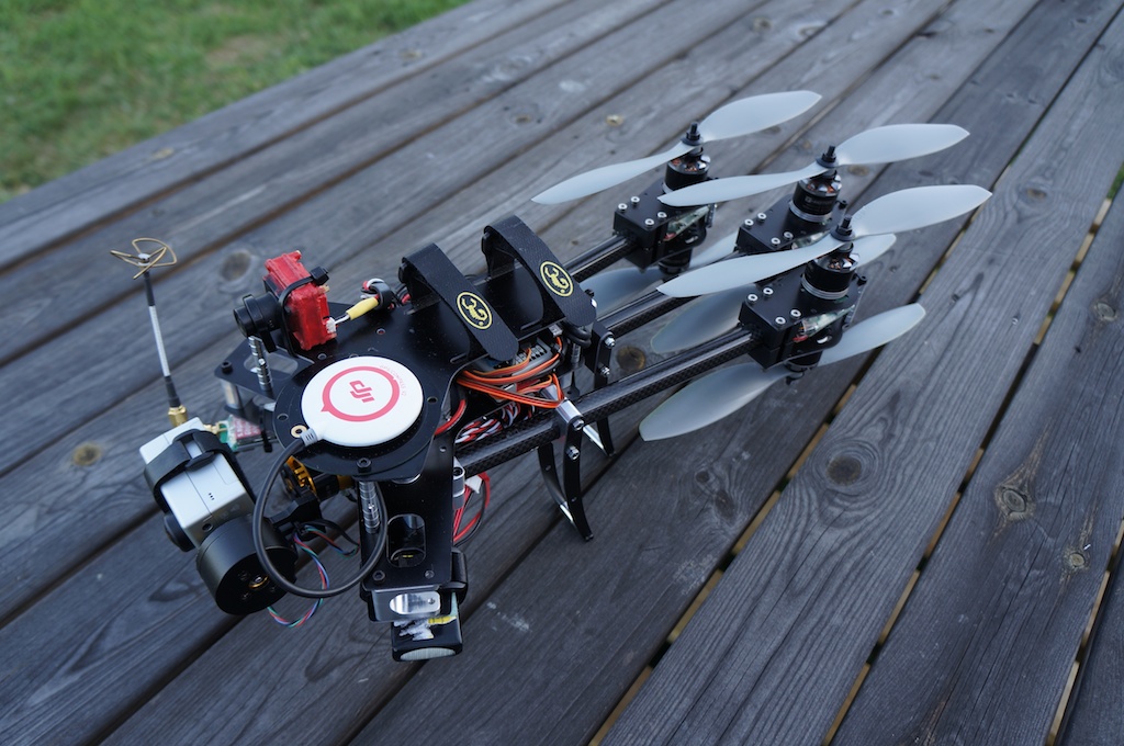

    Megakopter Y6 Light
    Mitt senaste bygge:
Namn: DSC00811.jpg
Visningar: 2
Storlek: 411,5 KB
ID: 522414Klicka på bilden för större version
Namn: DSC00821.jpg
Visningar: 2
Storlek: 248,4 KB
ID: 522415Klicka på bilden för större version
Namn: DSC00824.jpg
Visningar: 2
Storlek: 159,6 KB
ID: 522416Klicka på bilden för större version
Namn: DSC00828.jpg
Visningar: 2
Storlek: 192,5 KB
    Ovanstående bygge innehåller följande:
    * Ram Megakopter Y6 Light
    * Motorer Tiger MT2212-750
    * DJI Wookong-M
    * 4S3300mAh
    * APC 10x4,7
    * Borstlös gimbal för Gopro1/2/3
    * Alexmos styrkort för gimbalen
    Storlek ihopfälld: 18x18x45cm med landningsställ och gimbal monterade.
    Slängde ihop den lite snabbt för att jag var flygsugen, därav det lite röriga utseendet, främst på FPV-utrustningen...

                Intressant med en Y6:a.
                Har börjat växa ur nybörjarsetupen enligt tidigare recept i tråden http://www.rcflyg.se/forum/showthrea...nom-multirotor
                Funkar det att flytta elektroniken från nybörjarmodellen (och komplettera med två motorer till), eller behövs det kraftigare grejor till denna ram?
                Är KK-kortet tillräckligt kompetent?

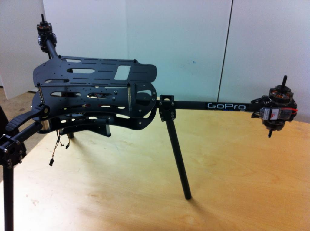

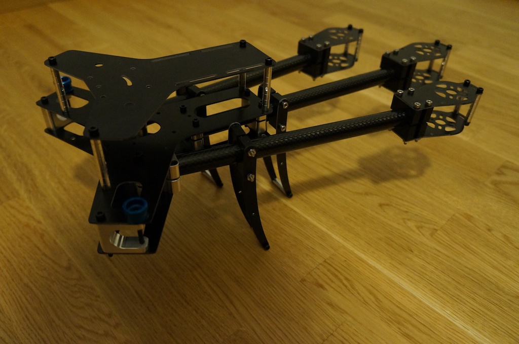

                    Två NEX i bredd? Filma i 3D? Tror att 6xMT3506 är i underkant för att lyfta det, skulle satsa på octocopter istället.
                    Jag har en större variant som borde passa bra. Den går dessutom att bygga i både quad, Y6 och X8-utförande. Priset för denna är 3995:-, har två stycken på lager i dagsläget. Hittade inga vettiga bilder, men nedanstående visar i alla fall ungefär hur den ser ut.
Namn: IMG_0786.jpg
Storlek: 54,6 KB
ID: 498788Klicka på bilden för större version
Namn: IMG_0784.jpg
Storlek: 141,9 KB
ID: 498789Klicka på bilden för större version
Namn: IMG_0783.jpg
Storlek: 116,0 KB
                      Vad är max. måttet för prop. på oktan?
                      Ken
                      • berthrsd
                        • feb 2011
                        • 413
                        16" är inga problem, tror att man kan klämma in en tum till om man flyttar ihop benen lite. Går även att sätta dit längre armar om du vill ha riktiga jättesnurror på den

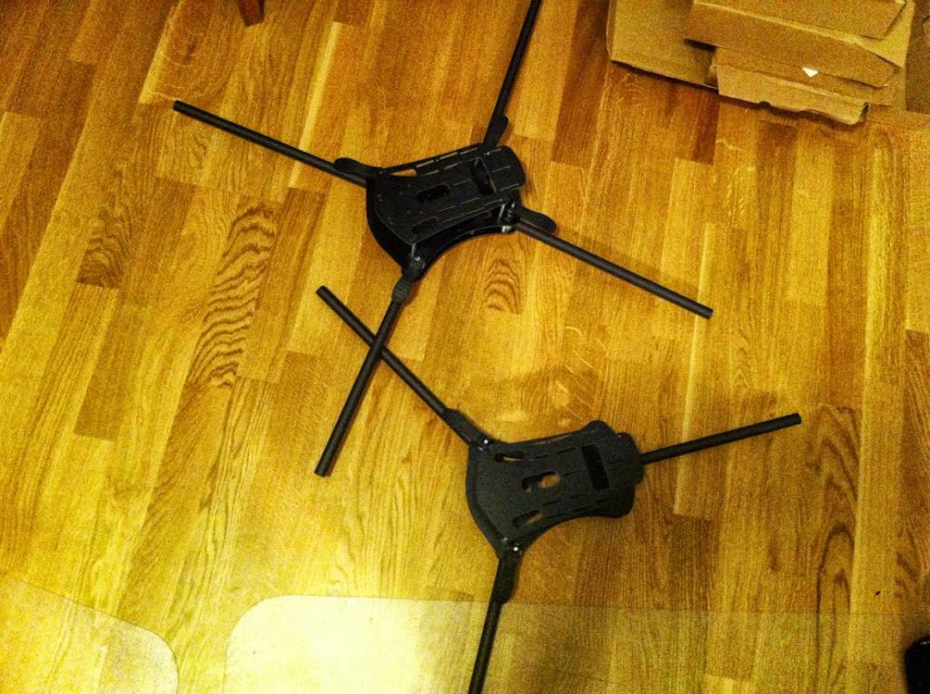

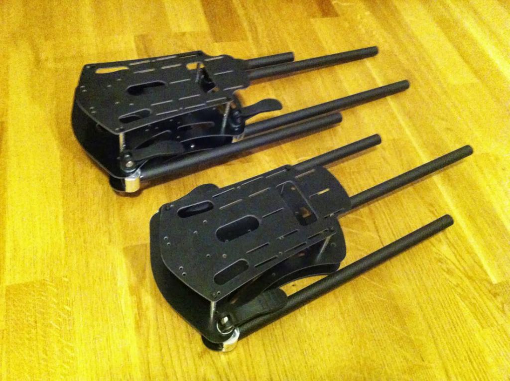

                            Har införskaffat en Megakopter Y6 Light-ram och börjat fundera på bestyckning.
                            Vilken vikt är lämpligt att sikta på?
                            Viktbudgeten på en "tom" maskin indikerar på nära 1800g (4s ~3000mAh).
                            Om man sedan vill hänga på en GoPro 3 (74g) och borstlös gimbal (250g?) och lite FPV-grejor landar det uppåt 2200g.
                            Någon med erfarenhet av var smärtgränsen går?
                            • Stiffe
                              • 991
                              Ursprungligen postat av Johan_H
                              Jag har också köpt en men inte börjat skruva på min än , jag tänker använda mina Tiger motors 2216 kv 800 motorer och på 4S ligger dom på iaf 500 g på 50 % gas , det innebär att 6 st blir ca 3000 g dragkraft, sen räknar man ca 80 % effektivitet på en Y hexa enligt dom jag pratat med, innebär runt 2400 -2500 g startvikt borde inte vara något problem iaf , rätta mig om jag har fel Jonas
