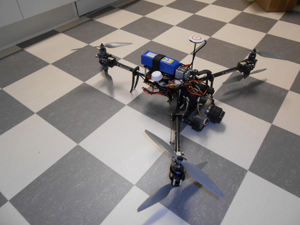

Namn: Y6.jpg
Storlek: 71,3 KB
                                Efter först ryggskott förra veckan och nu feber influensa i helgen är min nu klar för provflygning , vikten med nex med en gammal lätt servodriven gimbal vilket duger för foto vilket jag kommer att prova för foto, 2515 gram flygklar och med Gopro med en liten lipo för BL Tarot T 2D gimbal 2300 gram , det blev TM 2216 kv 800 motorer så får vi se hur det funkar , lite kablar och så ska fästas upp lite bättre om provflygningarna faller väl ut och GPS flyttas ner , väldigt smidigt att den är hopfällbar för transport , i övrigt lipo 4S 5000 mah , APC Multiprop 10X4,5 uppe och 10X5,5 nere , DJI WKM som FC
