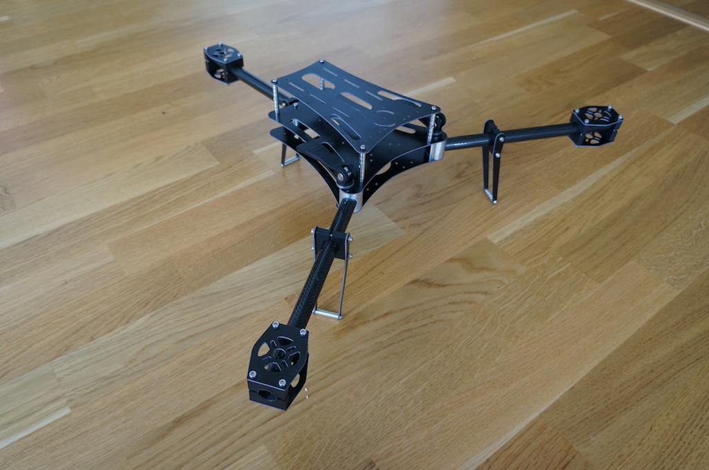

    Ser snyggt ut. Hur mycket väger den med Nex5 på? Är också nyfiken på dina flygtider. Har du dji's 30A opto Esc?

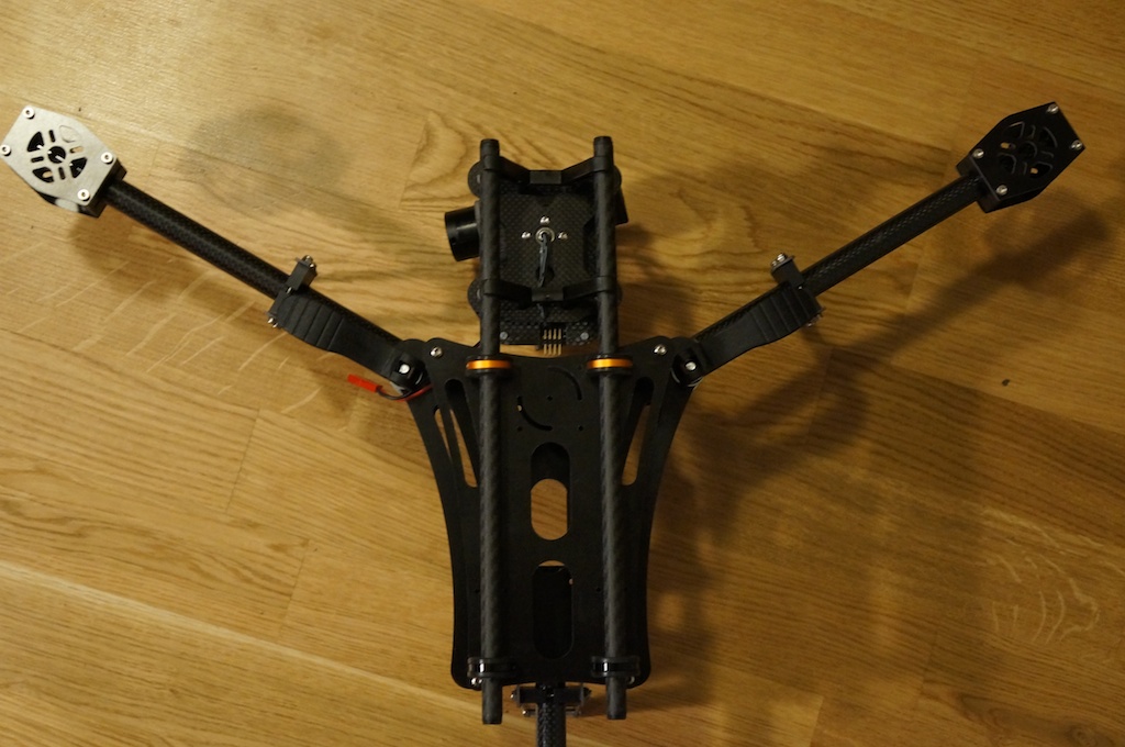

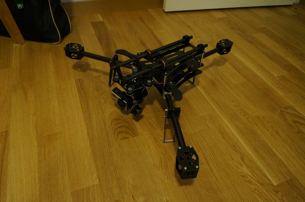

      Tjusigt bygge, Stiffe. På grund av att alla envisas med att hänga på så mycket utrustning på denna ram så har jag uppgraderat den lite... Den heter numera Trilobite Compact och finns att beskåda här: http://megakopter.tictail.com/produc...lobite-compact

        Alla som har köpt Y6 Light får uppgradera mittplattorna till denna version till självkostnadspris, 400:- plus porto.

          Själva ramen har ju du byggt det mesta man måste ju ha så mycket grejor om man ska ha videolänk mm och det var lite trångt att få plats med allt det erkännes , funkar den bra flygmässigt vilket är prion så uppgraderar jag nog mittenplattorna

            2515 gram med en gammal servodriven gimbal då jag bara tänker fota med Nexen , Nej Simon K flyudino 20 A
            Jag är också nyfiken på flygtiderna:stupido2:

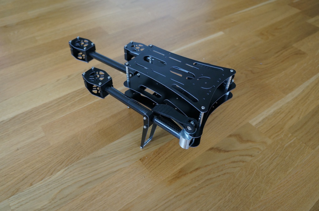

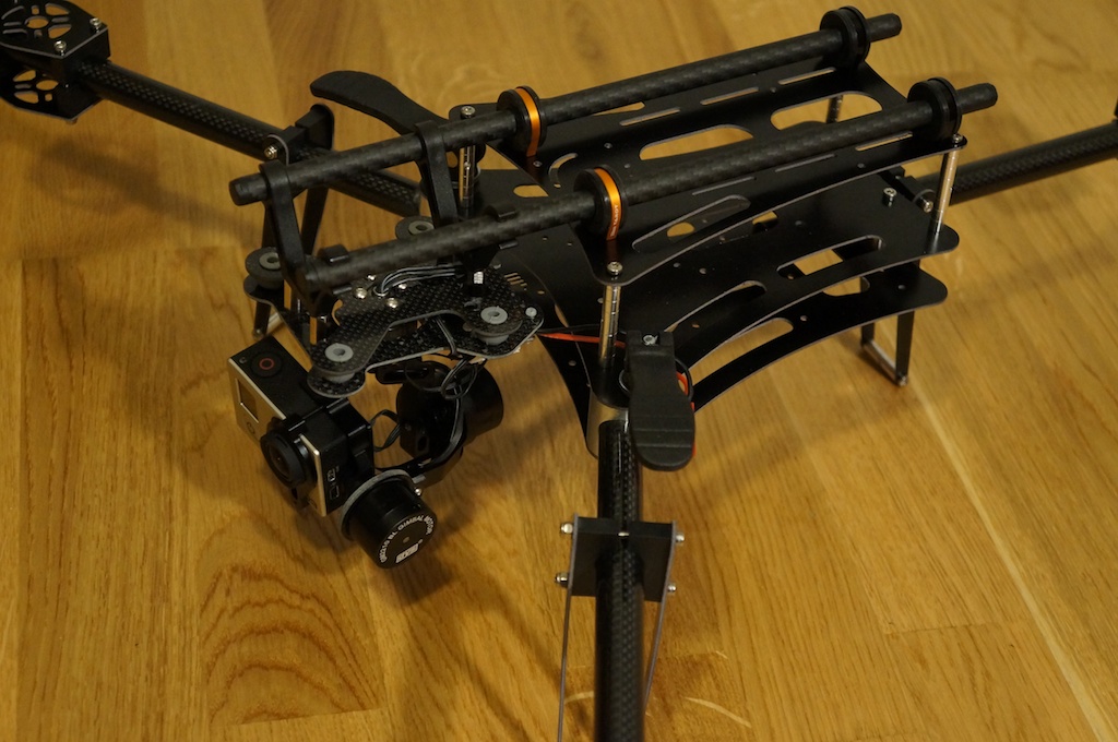

                  Såhär ser den ut med rails och tre-axlig gimbal:

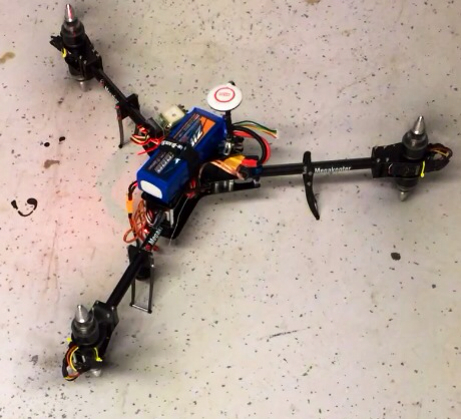

                    Det blev en riktig bastard, 1100kv/380w motorer 9x5 både uppe & nere, med 4s5000 blev det ca 14 min flygtid, ingen extra kamrra på men fpv prylar.
                    Naza v1 fick den att flyga som en skit, säkert lite gains inställningar kvar men innan dess har den gått i backen o ett motorfäste måste bytas/köpas :-/
                    Hade lite "otur" med tbs bulletproof, 2st hade dåligt lödda delar och pajade vid start och det är ju inte jättekul o byta escarna med sladdarna i rören :-/ kör just nu kombo mellan tbs o afro i brist på delar...
                    Men lite reservdelar behövs innan bastarden flyger igen :-)

                      Man ska inte lita på allt Team BullShit säger...
                      Skicka ett PM med vad du behöver för delar så fixar jag det. Fota gärna motorfästena så ska jag kolla om jag har fler likadana, har haft ett par olika varianter. Kan jag inte fixa fram exakt likadana så byter jag ut alla mot en nyare version.
