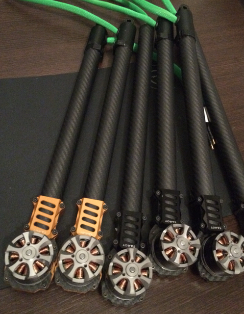

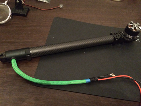

          Första armen ihopmonterad :-)
Namn: arm.png
Storlek: 319,0 KB

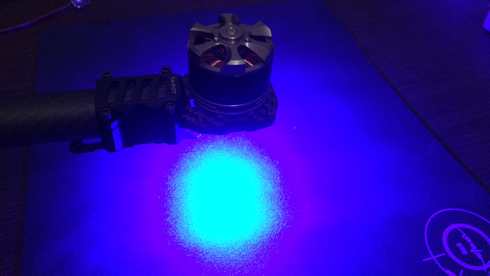

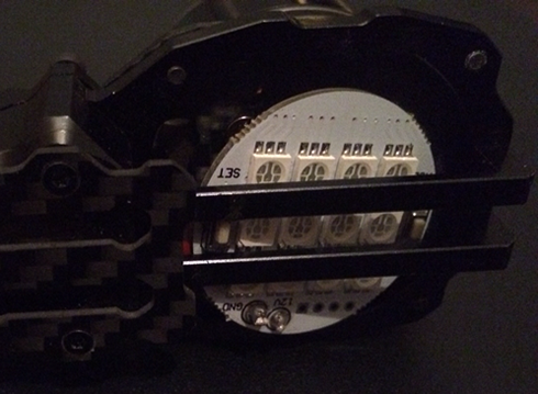

          Kommer ha LEDs monterade under fyra armar, skippar de två främre för att inte råka få konstigt ljus på film/foto
Namn: lilypad3.png
Storlek: 278,7 KB
ID: 503109Klicka på bilden för större version
Namn: lilypad4.png
Storlek: 188,3 KB

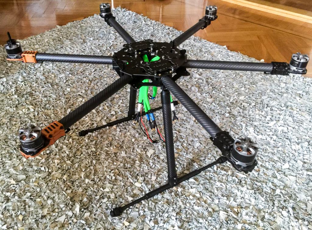

            Alla 6 armar klara, tyvärr hinns det inte med mer innan helgen
Namn: 6armar_s.jpg
Storlek: 264,3 KB

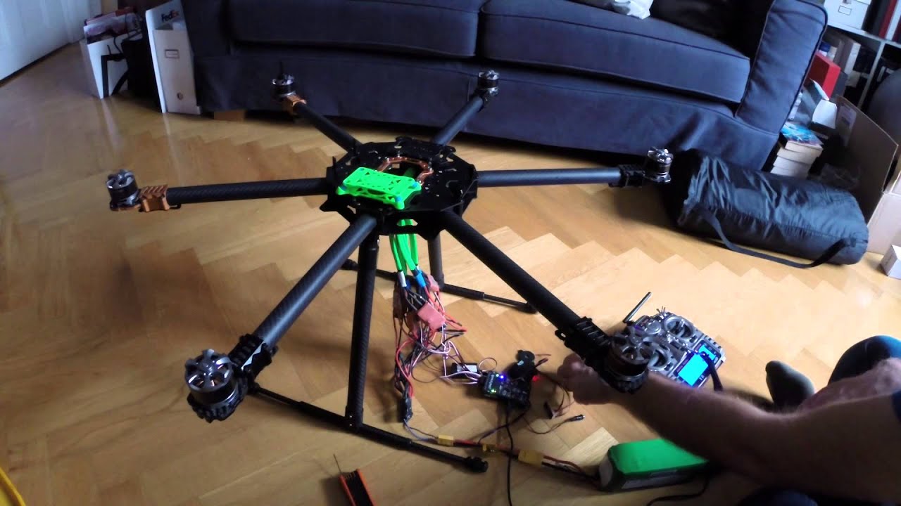

              Nu står den upp själv :-) Ska försöka hinna med calibrering av ESCerna idag och kanske börja löda ihop grejerna.
Namn: frame2.jpg
Storlek: 210,5 KB

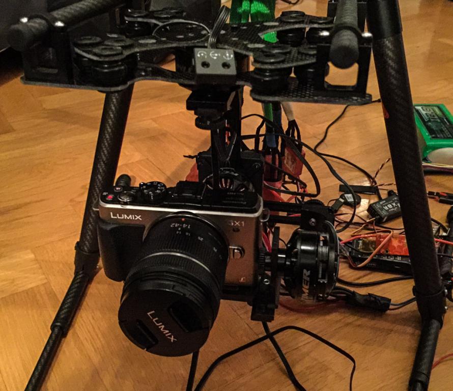

                    Fick hem min RCTimer gimbal med Alexmos 32-bitars kort idag, har kikat på en annan gimbal egentligen men det vart för dyrt just nu så jag börjar med denna.
Namn: gim2.jpg
Storlek: 99,3 KB

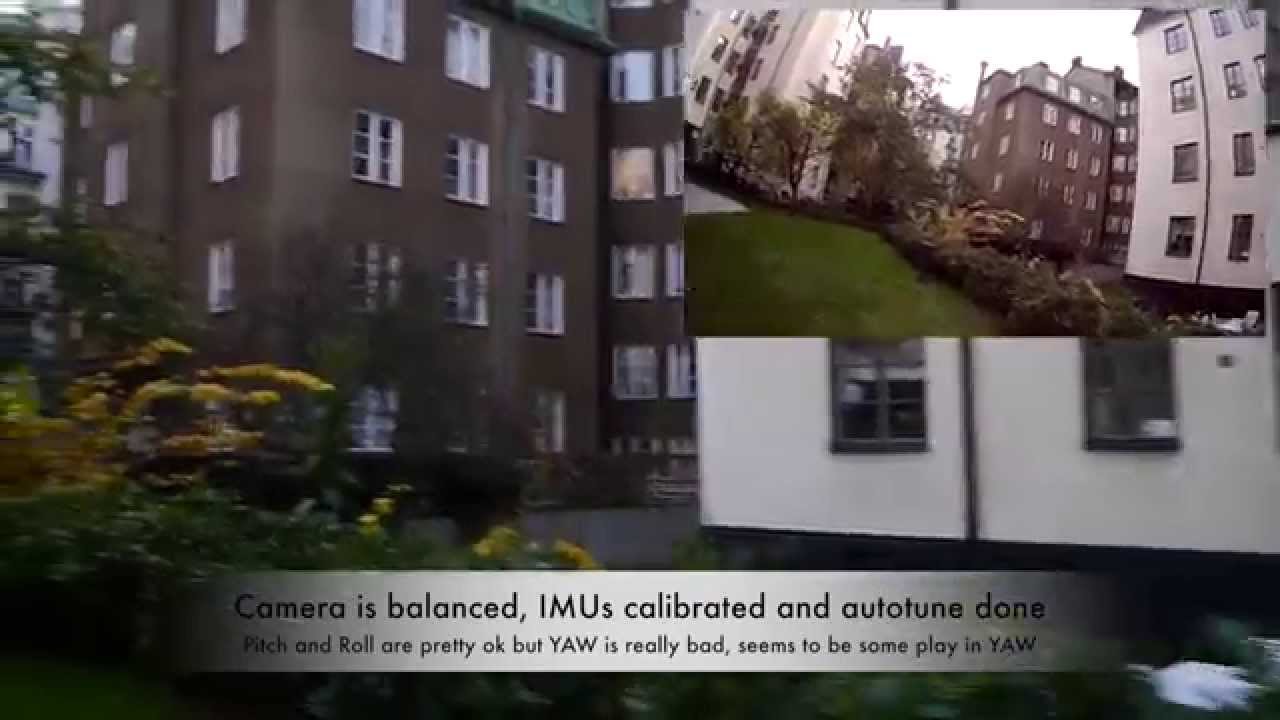

                        Nu har jag balanserat/kalibrerat gimbalen och kört autotune men den funkar inget vidare just nu, testade lite handhållet idag och den funkar ok i roll/pitch men yaw funkar inget vidare, känns som att det är lite spel i yaw...
                        • mackar
                          • jun 2014
                          • 116
                          Går riktigt segt just nu, kämpar vidare med Alexmoskortet och det ser ut att funka hemma men så fort jag testar ute så har jag vibrationer :-(
                          Jag ska få den att funka bra men beställde också en annan gimbalkontroller igår för att testa.
                            Ser ut som om gimbalen vibrerar, använder du för mjuka kuddar?
                            • simonarvestrand
                              • 3850
                              Upphängningen som följer med rctimergimbalen är på tok för mjuka, fick aldrig nån ordning på det med dom
