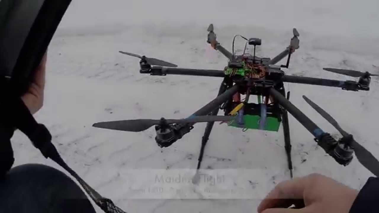

Tarot T-810 bygge
Intressant! =) Lite sugen på en Tarot fortfarande.... är det äkta kolfiber eller kolfiberklädd glasfiber eller fakemålad glasfiber? Kolfiber leder ju ström iofs, nån aning hur det är med avskärmning mot störningar?
Jag hade tvinnat alla kablar, men det kanske inte behövs?www.rcaland.ax --- Im an Aalandish Djaekenfaelt'er! =)Kommentar
Det är riktigt kolfiber så ja man får vara försiktig med strömkablar och isolera där det behövs.Intressant! =) Lite sugen på en Tarot fortfarande.... är det äkta kolfiber eller kolfiberklädd glasfiber eller fakemålad glasfiber? Kolfiber leder ju ström iofs, nån aning hur det är med avskärmning mot störningar?
Jag hade tvinnat alla kablar, men det kanske inte behövs?Kommentar
Jag glömde vikten på kolfiber. =) Många multirotorramar är gjorda av kolfiber, hur är det ur störnignssynpunkt med telemetri, videolänk osv?
Helgen har börjat nu, ... flugit?
Trevligt! =) Flyger ju bra. Det där med elevator fram-bak i Mission Planner när man ställer in Pixhawk, den har jag inte förstått varför är spegelvänd.www.rcaland.ax --- Im an Aalandish Djaekenfaelt'er! =)Kommentar
Jag vände kanalen på radion istället, vet inte varför de har gjort så, dock har de dokumenterat att det är så det funkar och jag missade det bara.Kommentar
