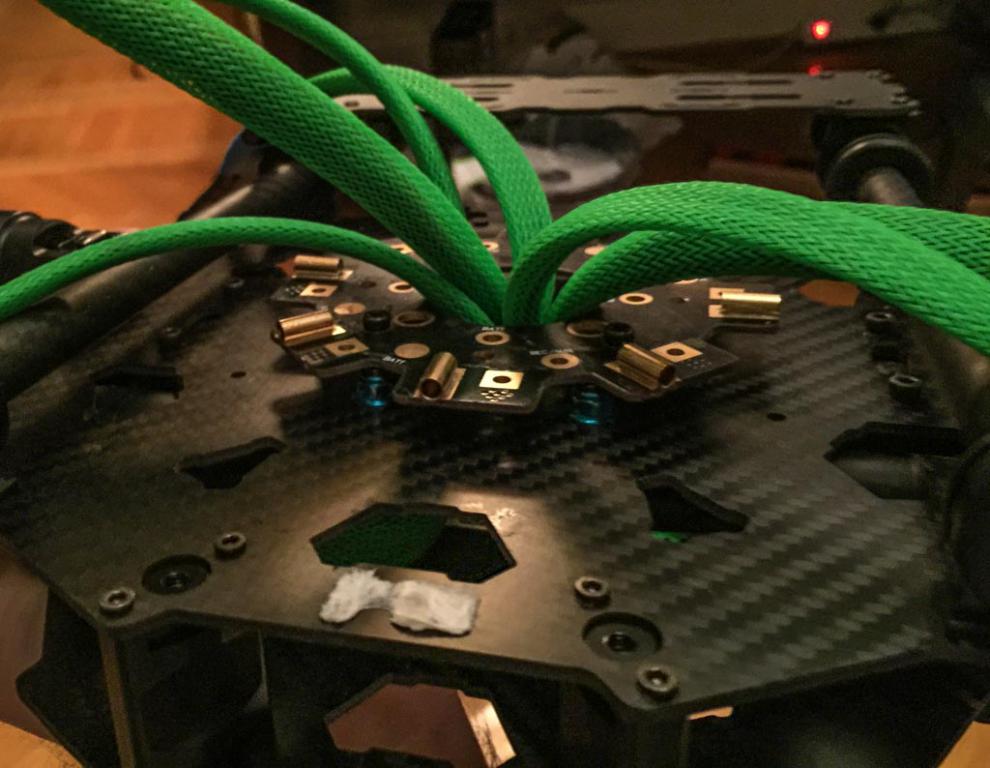

              PDM installerad, ska bara få hem en till spänningsregulator så att jag har en för 12v och en för 5v så kan jag börja löda fast allt.

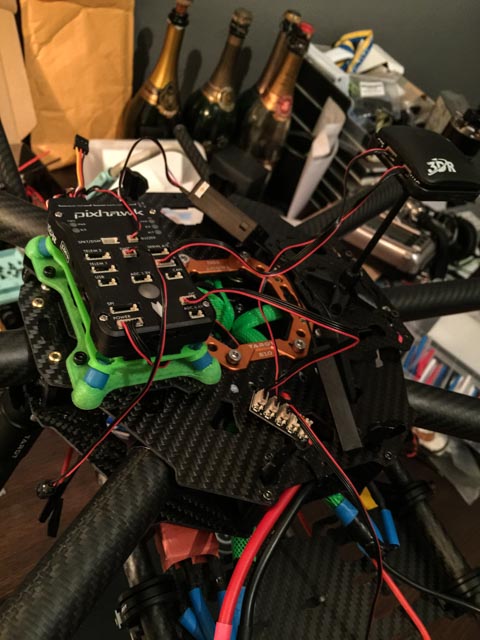

                  Äntligen klar med powermodulen, ESC + motorer inkopplade och Pixhawken monterad så nu kan jag börja confa den :-)
Namn: pixmount.jpg
Storlek: 111,1 KB
                    Blir ju fint det där. =) Nyfiken på Pixhawk... men knotar vidare med APM ett tag till.
                    Borde inte Pixhawken vara i mitten, eller kan man ställa in var dess centrum är utgående från multirotorns centrum a la Naza?
                    • mackar
                      • jun 2014
                      • 116
                      De säger att den ska sitta nära COG. Har satt den vid sidan om temporärt, kommer förmodligen flytta den till mitten när jag är helt klar med alla kablar.
                      • mackar
                        • jun 2014
                        • 116
                        Ursprungligen postat av mackar
                        Tog kontakt med 3DR:s support för och kolla varför de tycker att den ska sitta nära COG, såg egentligen ingen anledning och här är deras svar:
                        "The reason the recommendation to place the Pixahwk in the center of gravity of your vehicle is so that, in regards to most multirotors, that is the furthest point away from the motors, so the vibration is less likely to be transferred on to the Pixhawk, thus affecting it's performance mid flight."
                        Så jag får se om jag flyttar på den eller låter den sitta där den är nu.
