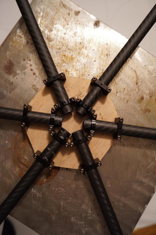

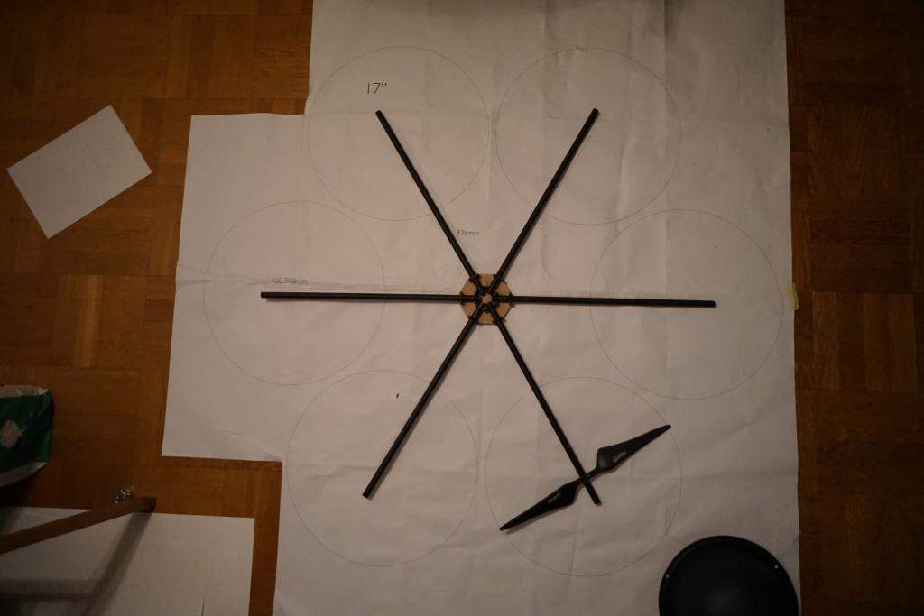

    Har flugit mycket med min lättviktsquad med Rctimer 5010/360- motorer och 17" propellrar och tänker nu bygga en hexa med samma motor/propellercombo. Vill kunna lyfta lite mer vikt och quaden är ansträngd när jag kör med gimbal o Sony A5100 samt 8000-batteri.
    Det skall fortfarande vara lättviktsstuk. På quaden har jag 10mm cf-rör och på denna har jag gått upp till 14mm.
    Jag har ett 16000-batteri 4s som jag kommer använda. På min ritning är armarna 430mm, men jag kommer nog behålla den längden som armarna levereras, 500mm. Ev. kan jag då få plats med 18". FC blir Pixhawk. Har svårt att bestämma mig för vilka escar jag skall använda. Någonstans mellan 16 o 25A blir det nog - men vilken tillverkare?
    Ramen sågas ut i 1,5mm kolfiber (på prototypen nedan är det plywood) och det skall vara två plattor. Armarna fästes i alufästen med 2,5mm skruv. Motorerna fästes med 2 alufästen samt en liten kolfiberplatta.
    Har också funderat på att montera motorerna upp-och-ner. Vad tror ni om det?

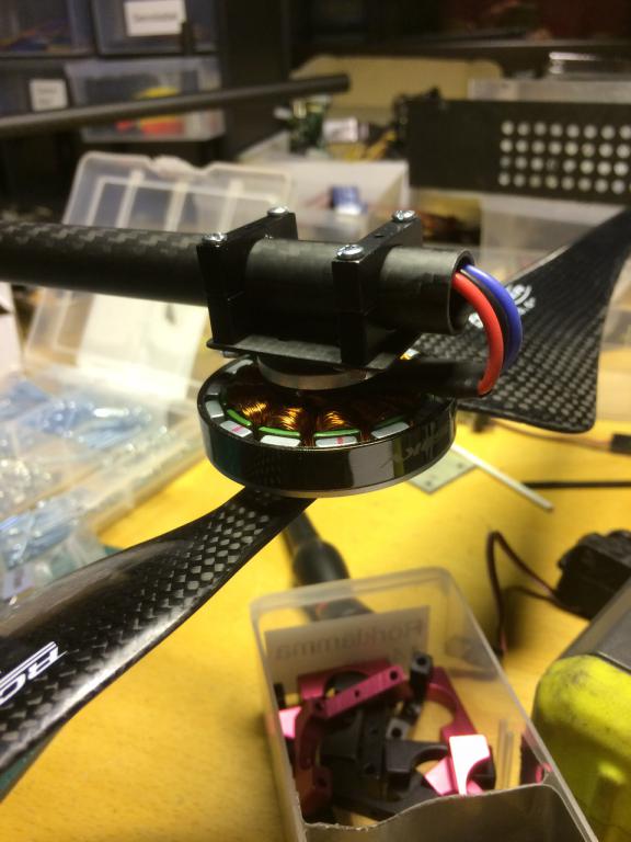

      Ramen (mittplattor + armar) väger 315g. Med motorer, propellrar och motorinfästning väger allt 1191g! Mer än jag hoppats...
      fc, fpv, escar, någon typ av landningsställ samt lite andra pryttlar skall läggas till detta.
      Quaden väger 980g flygfärdig, men utan batteri förstås.
      Kommer troligen montera motorerna upp&ner samt dra kablaget inne i rören och kablarna måste förlängas ca10cm.

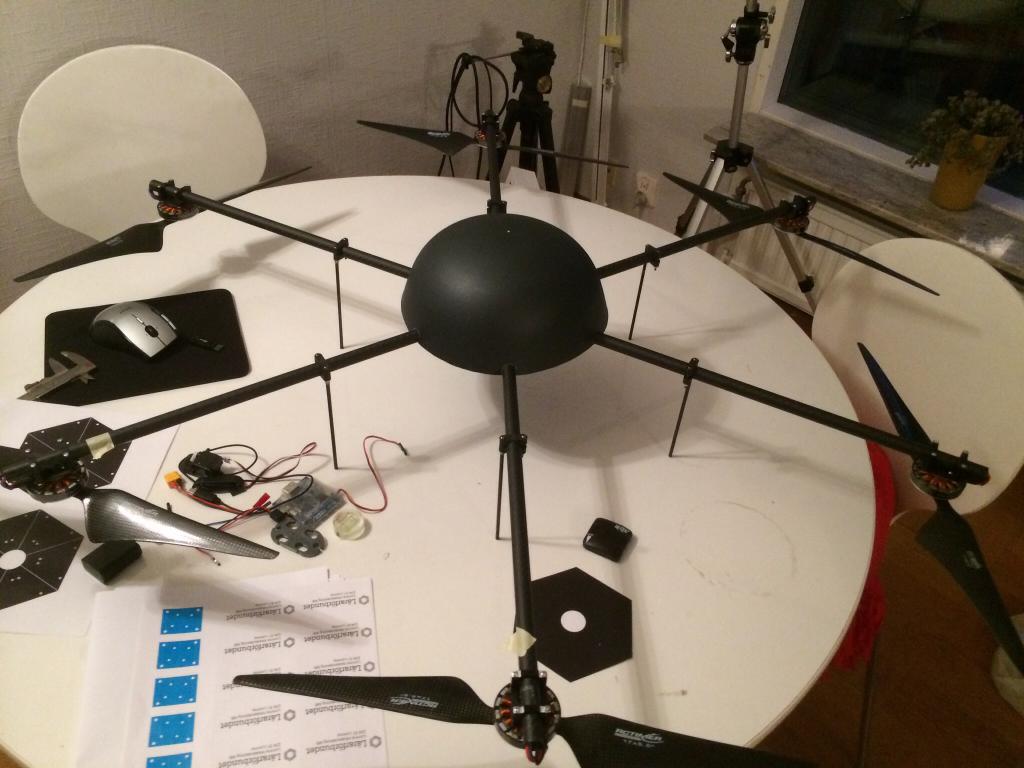

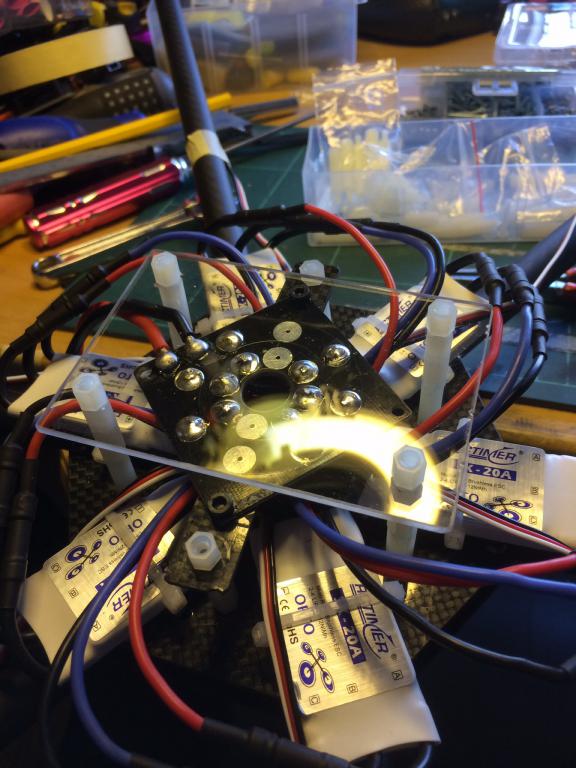

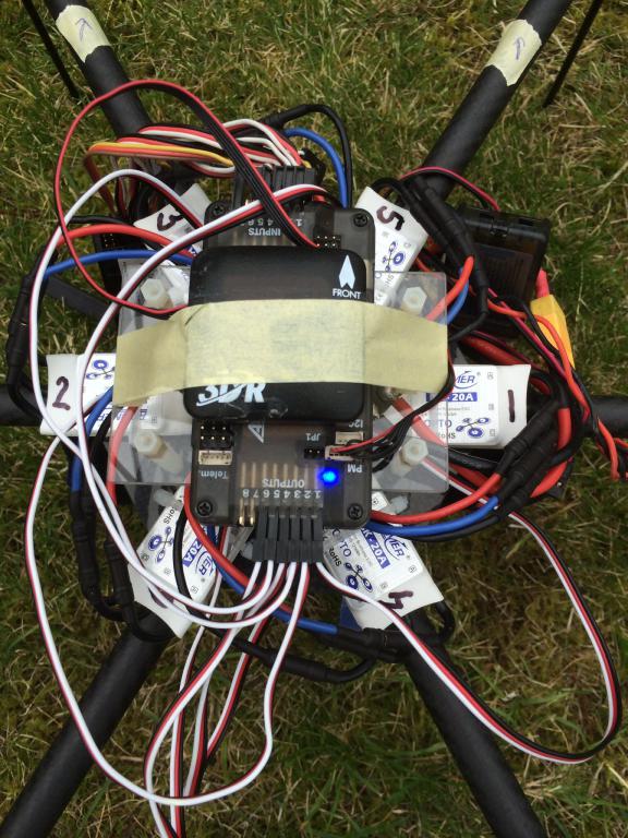

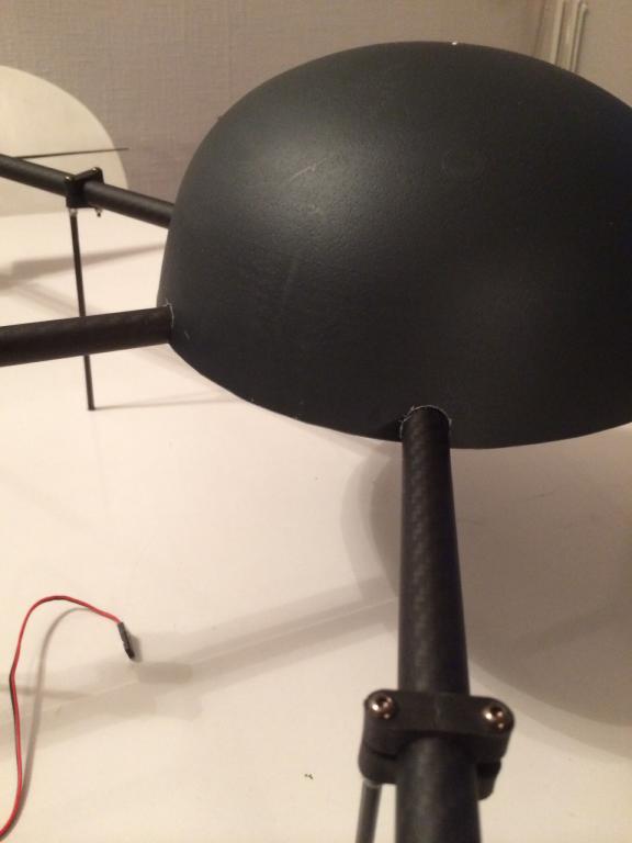

        Motorer o escar är monterade. En våning för fc o annat är tillfälligt gjord i plexiglas. Hittade en hängampel för 30kr på Jula och den blev en dome. Nu väntar jag på Pixhawken.
        • Bertone
          • jun 2013
          • 216

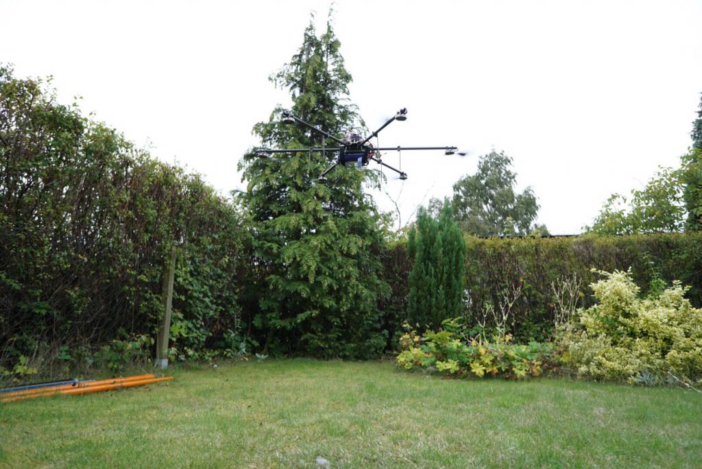

          Då var maiden avklarad! Eftersom jag inte hade tålamod att vänta på Pixhawken så stoppade jag i en gammal APM. Det blev bara kortare turer i luften i trädgården, och förutom att den driver åt vänster så känns det bra. 1610g utan batteri och 2900g med 16000mAh. 20A escarna blir ljumna efter några minuter - något att bekymra sig över?
          • Bertone
            • jun 2013
            • 216
            Pixhawken är installerad och allt är monterat utom videoswitch och osd. Fick inte dessa två att fungera så tills vidare kör jag utan dom. Den väger 1860g nu. Testflög 20 min idag i frisk vind och det funkar bra. Huven fungerar lite som en resonanslåda och det blir lite konstigt ljud. Skall prova att limma fast lite skumgummi på insidan.

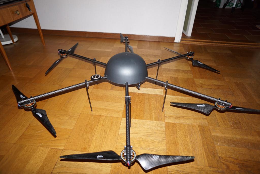

                            Har fått för mig att jag vill kunna landa på vatten. Eftersom jag har motorerna på undersidan av armarna kan jag inte montera några flytdon längst ute på armarna. Jag testade med en 65cl petflaska på varje ben, men det blev alldeles för instabilt. Senaste varianten är en 50cm rund cellplastskiva, 3cm tjock. 6 kolfiberrör är fastlimmade i skivan och hexans ben sticks ner i rören. Det är alltså väldigt enkelt att plocka av grejen. Jag har testat allt på vatten och det funkar bra. Klarar en lutning på 20-30 grader innan maskinen välter. Benen är kanske onödigt höga och därmed hamnar cg högt, men det är ju enkelt åtgärdat. Cellplastskivan är på 5,9 liter så jag har nästan 3 liter tillgodo i flytkraft. Jag har testflugit på land och det funkar bra. Tyvärr har det blåst för mkt för att flygtesta på vatten. Jag har köpt en Mobius med uv-hus o tänkte hänga den så att jag kan landa på vattnet o filma snett nedåt, under vatten. Har målat cellplasten mattsvart, efter att jag tog bilden - ser lite snyggare ut.
                            Alla idéer är bra utom de riktigt dåliga och vi får väl se var denna hamnar. Klicka på bilden för större version
