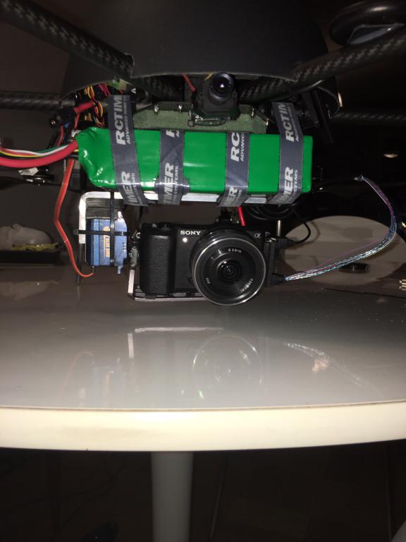

Jag har haft problem med att dessa motorer delar på sig. Numer har dom låsskruv, men tidigare versioner av motorn var bara ihoppressade. För att slippa oroa mig för detta satte jag dom upp-och-ner.

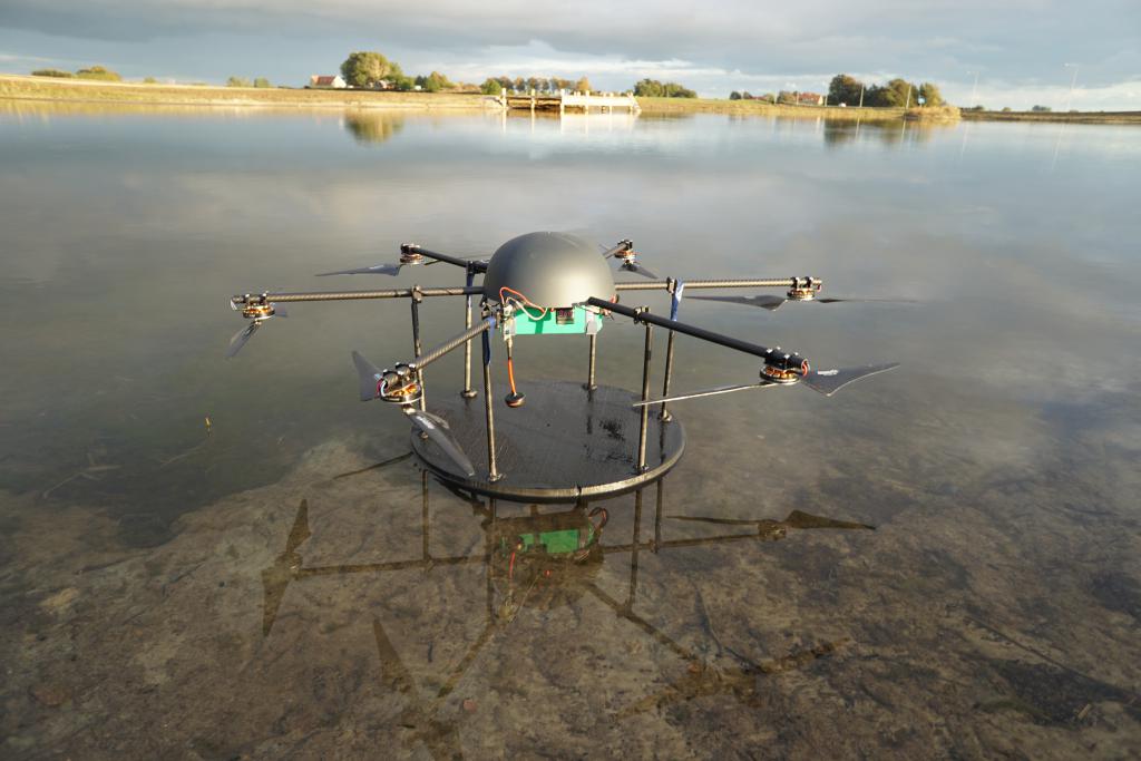

Idag gjorde jag riktig test på vatten och det gick mycket bra. Inga konstigheter, och det går naturligtvis att manövrera den som en båt, men med stor försiktighet - den dyker lätt med fören om man drar på lite för mkt.
