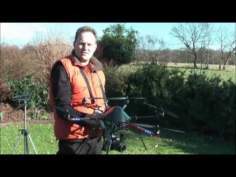

        Ny intressant firmware )

          Jag kollade på den filmen häromdagen - tokig funktion med sändaren på nacken...men användbart i vissa fall
