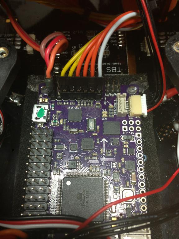

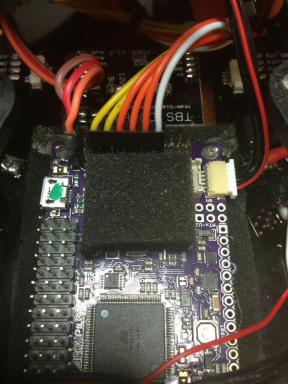

            TBS Discovery med APM 2.5
            Hade problem med att den drar kraftigt åt vänster vid full gas så jag försöker skydda barometern nu Får se i morgon om det hjälper.

              • PatrikE
                • okt 2010
                • 609
                Ursprungligen postat av Sickan
                Det brukar bero på battbatterikablarnas Magnetfält påverkar kompassen.
                Testa att få bort dom så långt ifrån kortet som möjligt.

                  Man kan kolla om motorströmmarna påverkar kompassen genom att avläsa kompassvärdet i Mission Planner vid throttle-pådrag. På köksbordet, utan propellrar.
                  Förresten, kompassen påverkar väl orienteringen bara i Simple Mode?
                  Lars.
                  Hur tänker du när du tror att barometern påverkar riktningen?

                    Ursprungligen postat av bjerred
                    Nej, jag tycker den känns bra nu, när jag inte drar på max, då vill den åt vänster. Jag läste att på APM 2.5 kan man behöva skydda barometern för luftströmmar.
