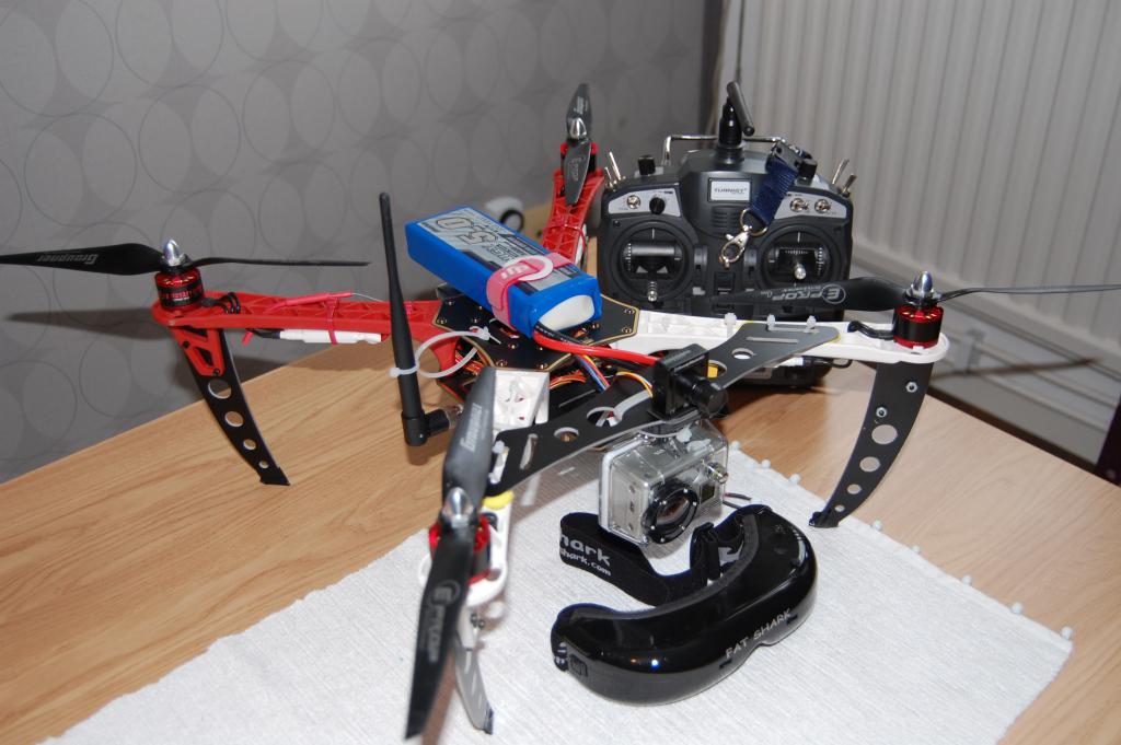

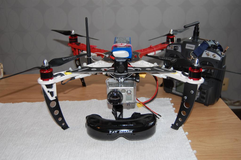

                        Efter många långa sena leveranser från USA har jag nästan allt jag vill ha till min quad nu, mindre/lättare vtx är att föredra men denna får duga så länge, och gopron kom hem också, för ynka 1300kr, nu inväntas bara bättre väder. Blåsigt och snö är inget att flyga i
                        Den blev ganska tung, vikten ligger på ca 1600g. Bara vtx sändaren ligger på nästan 70g, funderar på att ta bort kamerahuset till gopron senare för att frigöra en 80g till..

                          Ta bort alu-skalet på video tx:n och byt LP-antennen till en CP så kommer du ner på ca 30 gram.
                          • slaffe
                            • sep 2012
                            • 183
                            Ursprungligen postat av PinDuke
                            Aluhöljet kan jag ta bort, bra ide! Det ska jag fixa senare. Hade tänkt beställa en Cloverleaf antenn också, för att få bättre mottagning och få ner vikten lite. Annars kan jag nog inte banta ner något mera, förutom huset till gopron då.
