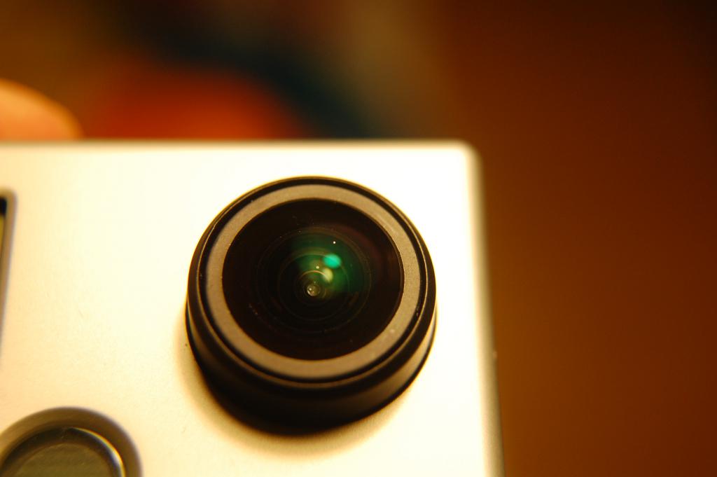

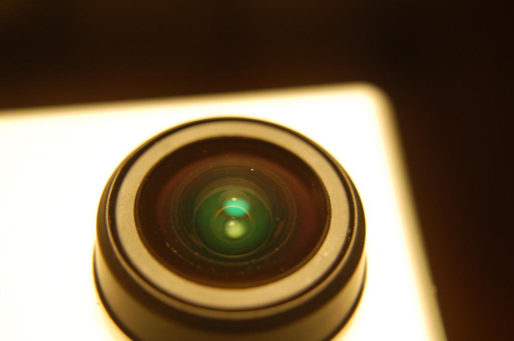

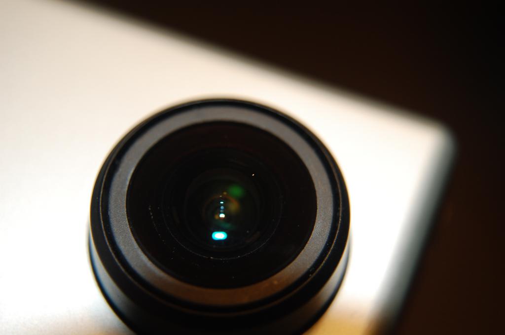

Har kontaktat dem och visat lite bilder på hur linsen såg ut när jag tog ut kameran ur kamerahuset.

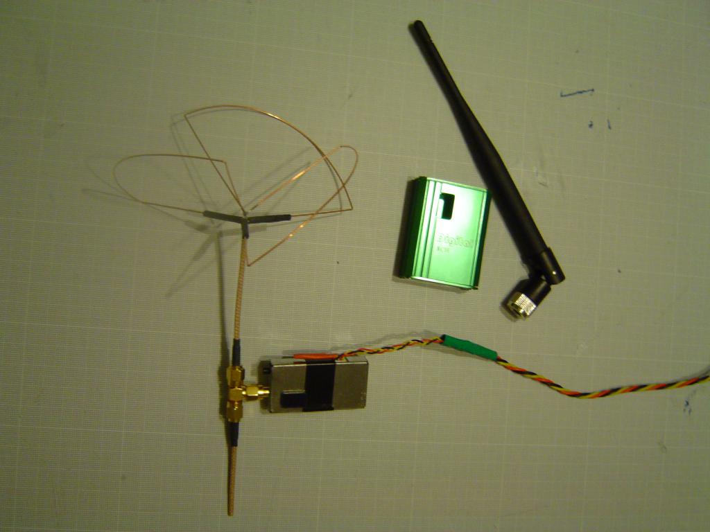

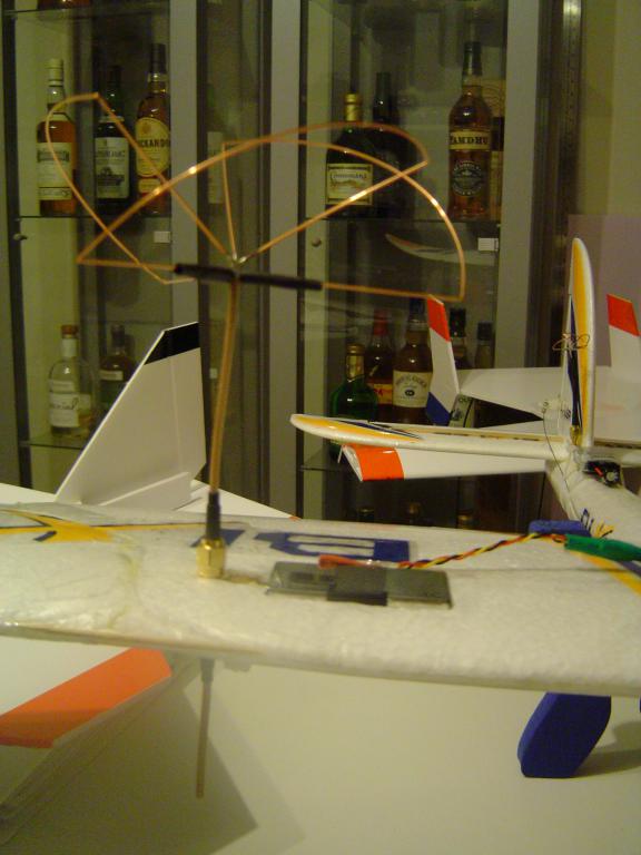

Edit: Från 60g till 23g på sändaren, det var lätta gram att plocka bort
Har beställt en Bluebeam antenn från ReadyMade, så försvinner ett par gram på enna stora klumpiga antenn också!
Det är ett filter som gör samma sak som ett Low pass men billigare och enklare.
Mer än ett par.
Originalantennen vägde 25 gram och min egentillverkade antenn 7 gram så nästan 20 gram till.Kommentar

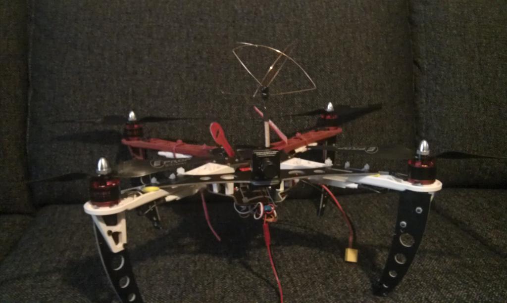

Kört lite i vardagsrummet för att ställa in gains lite, och märkte att ytterliggare en motor är trasig, samma fel som den förra jag skickade iväg.. Är det överlag dålig kvalité på DJI's motorer eller har jag lyckats få hela veckans kassationskvot? :( 2/4 är alltså trasiga.Kommentar

Trodde den skulle vara lite liten som en 5,8 men det slog mig sen att så är det inte. Monterade den och det blev jätte bra. Flög FPV för första gången idag och jävlar vilken upplevelse! Mycket härligare än vad jag trott! Väntar på min GoPro bara som jag tänkte köra live ifrån sen. Kör just nu med en liten ccd kamera..
