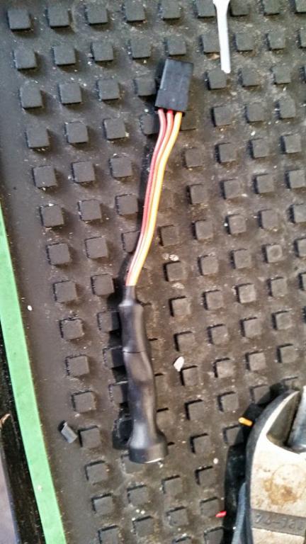

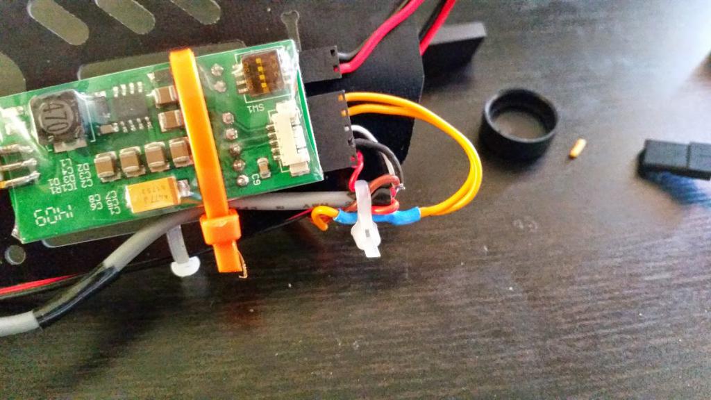

Hade en gammaltrasig radiosnäcka, det plus lite kablar en 2,2k motstånd och en kondensator på 4,7uf så fick jag det att fungera. ni kan se kopplingsschema nedan.
5v och jord tog jag från sladden som går till kameran.
Sen på med krympslangar m.m för få den lite tåligare.
