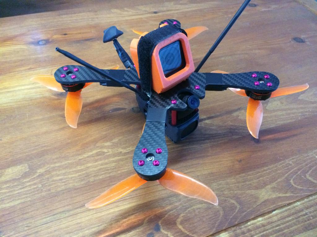

    Är du riktigt vågad så tror jag att jag har några "SniffSwe X210"-ramar kvar
Namn: IMG_5027.jpg
Storlek: 107,5 KB
