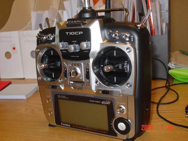

                    Ja, ja brukar ha oflyt, men det är nog på gång nu. Idag har ja hämtat ut min nya Futaba 10C, lite besviken på ergonomin o finishen för en radio med detta pris men den duger nog o har alla finesser jag behöver o mer därtill. Tar ett tag o vänja sig vid den nya radion efter att ha spakat den gamla i flera år.

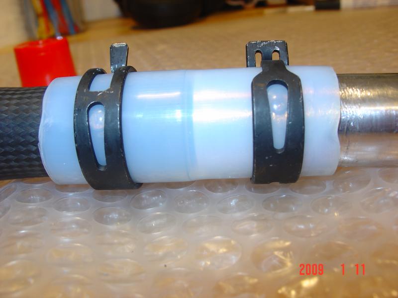

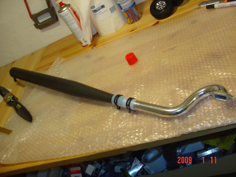

                        Idag har man faktiskt tjuvstartat bygget med att montera ihop krök o pipa, för att förhindra att pipan vrider sig eller poppar av så borrade jag ett litet hål o skuvade i en liten skruv med rund skalle o på med teflon jointen. Sen var det bara att sätta klämmorna över skruvarna så kommer den ingenstans.

                            Kröken köpte jag från Kanada. Karl Mueller gör dessa i alumium o de har kanonfinish. Bara att maila o säga vad man vill ha eller till vilken modell. Kostade 535:- inkl frakt. Dock gjorde de bara 11.5" som längst till DA/DL för att inte stressa svetsfogen vid mynningen. Han skickade dock med en bit rör så jag svetsade ihop dem o kapade sedan av till lämplig längd. 11.5" är rekommenderad längd för max toppvarv med denna pipa men jag vill inte riskera att få den för toppig i registret därav min förlängning.
