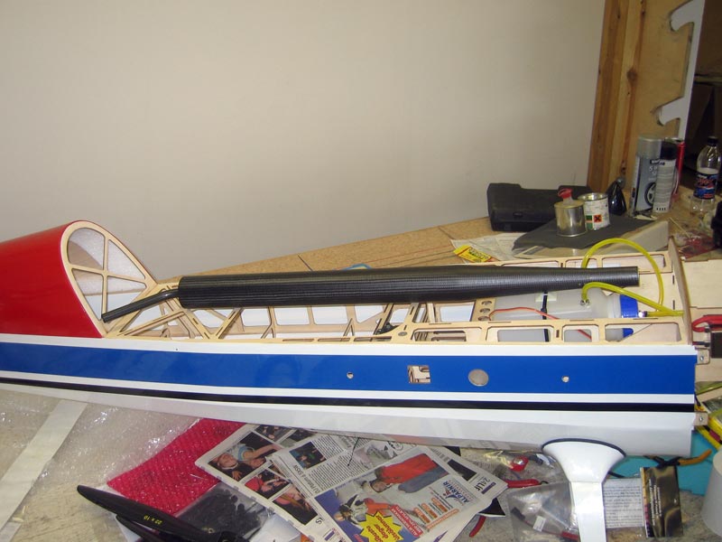

                      En till att bocka av i inköpslistan, handlade precis en ES Composite kolfiber pipa med pipfäste, teflontätning o klammor, o till det en custom made krök i aluminium från Karl Mueller. Bara elektronik, propp/spinner, hjul/axlar, dekaler o lite annat småskit kvar nu

                          #177
                          Finns inga flådiga webidor tyvärr. www.escomposites.com är tillverkarens sida o jag hoppas de är bättre på att göra pipor än hemssidor ha ha.
                          Är Karl Muellers hemsida o även sägs göra bättre krökar än hemsida.
                          Båda dessa delar ska ha grym finish men det är en liten chansning då jag endast sett lite bilder här o var o hört vad andra skriver på amerikanska forum. En risig bild på pipan bifogar jag allafall
                            #178
                            Vilken bjässe pipa.. avgaserna släpper du ut vid sidorodret eller :sarcastic::sarcastic:
                            • KenPro
                              • feb 2007
                              • 399
                              #179
                              Neä en halvmeter bakom kärran för mindre kladd Pipan ligger infälld i kroppen o mynnar ungefär mitt på denna, skapelsen väger endast 115 gr o ska väcka DA:n till liv. Tiden får utvisa om hållbarheten är bra eller anus
