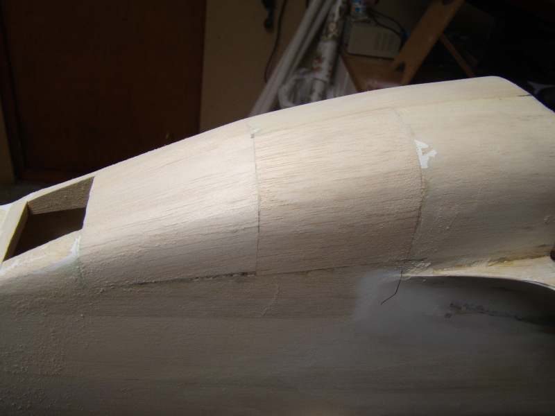

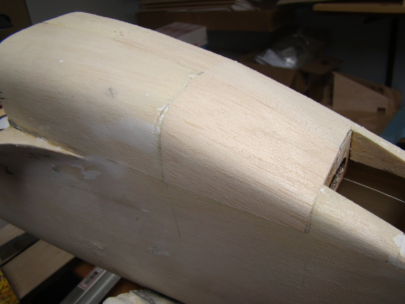

    Fick sprätta bort mer plankning då den befintliga var sönderslipad från fabriken på ena sidan. När jag tog i kroppen gick tummen rakt igenom :icon_butt:
    Med ny och fin 3mm balsa och Ajax fönsterputs gick det finfint att forma den nya plankningen. Dock gjorde jag den i tre delar.

    Här har jag grovslipat plankningen slät med original plankningen. Har nu även lagt på lite spackel som ska finslipas.
    Ska även lägga igen det hål ni ser här samt tillfälligt lägga igen öppningen för sporr stället.

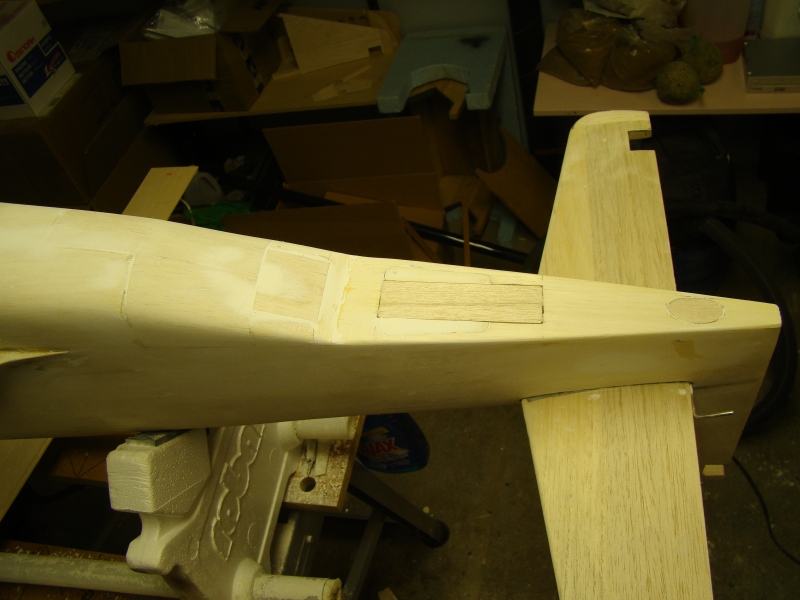

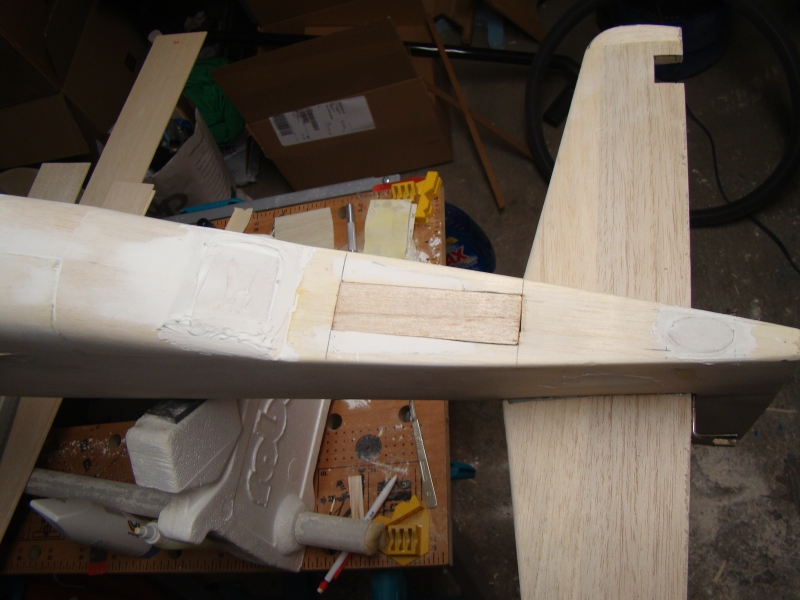

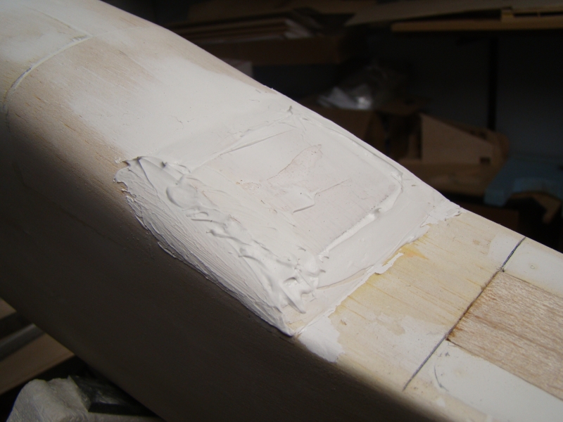

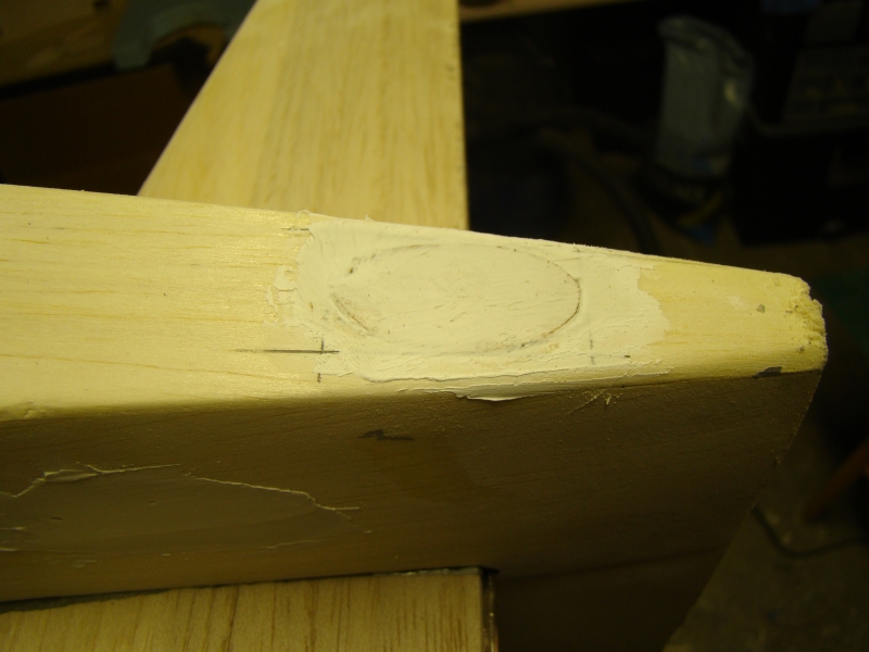

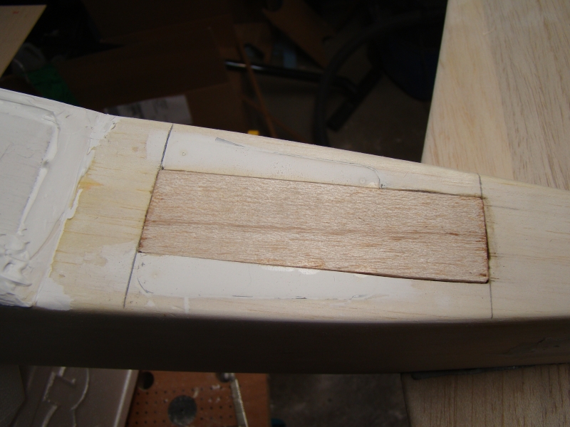

              Lappade i hålet i scoopet samt hålet längst bak i kroppen för åtkomsten av höjdroderlinken.
Namn: DSC03385.JPG
Storlek: 295,2 KB
ID: 478842 Klicka på bilden för större version
Namn: DSC03387.JPG
Storlek: 286,0 KB
              Nu kanske en och annan höjer på ögonbrynen och undrar hur dum är karln egentligen, lappa igen hålet till höjlinkaget??? :stupido2:
              Det är så att hittils har jag ALDRIG behövt gjort någonting där förutom när jag smällde ihop kärran. Och det går hur bra som helst att montera höjdrodren nu som det är ändå. Händer något får jag väll göra en lucka i efterhand när kroppen är glasad och klar.
              Dessa två "lappar" gick bara ner till ca halva sin material tjocklek. Och efter att spacklet torkat slipade jag bort gott och väl hälften av materialet för att snåla in på vikten.

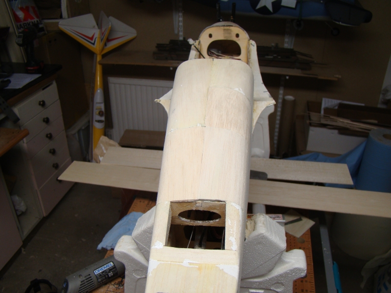

              Vidare så gjordes en temporär lucka över sporrstället.
Namn: DSC03386.JPG
Storlek: 308,7 KB
ID: 478844 Klicka på bilden för större version
Namn: DSC03388.JPG
Storlek: 329,8 KB
              Denna är bara till för själva glasningen och gjutning av sporrställsluckor. Ambitionen är att det ev ska bli fungerande sporrluckor, men tid, lust och ork får avgöra huruvida dessa kommer monteras eller ej. Gjutas ska dom iaf göras :lollypop:
