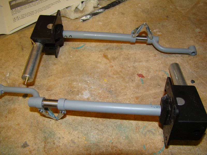

                Fick mina struttar från Tower Hobbies idag, rakt ner i brevlådan. Dags att börja med lite hedrligt träarbete även på denna Musse :sarcastic:
                  Hej Tomas
                  Det blir ett riktigt snyggt flygplan när du har fått på glasfiber och riktiga färger som du sen skall "skita" ned....
                    Tack Janne.
                    Jag har nu kapat struttarna till rätt längd. Har även borrat och gängat för två st stoppskruv i varje ben. Gängat med M3 för rekordeliga stoppskruvar.
                      Ställen är nu nerfrästa till rätt djup/läge i vingen. Kommer fortsätta senare ikväll (Beroende på intags mängden av Whiskey) med att planka igen dom befintliga hjulbrunnarna för att kunna gjuta landställsluckor etc.
                      Hoppas kunna få lite bilder under kvällen.

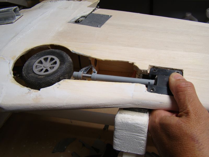

                        Igår kväll och i tidigt i morse (egentligen igår morse och förrgår kväll) fräste jag ner landställsinfästningarna så ställen med dom nya struttarna går ner med hjul och offset helt och hållet i vingen, plus att vinklen på landställsbenen blir mer skalariktiga nu i utfällt läge.

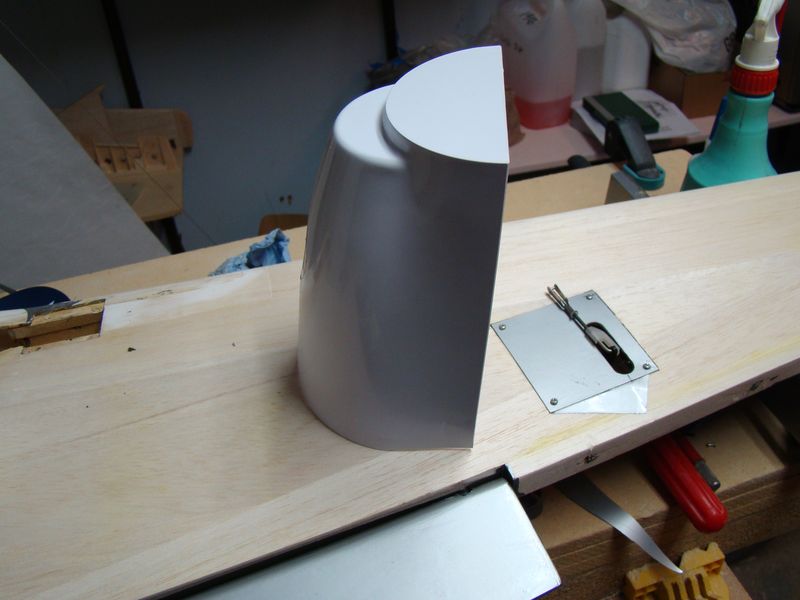

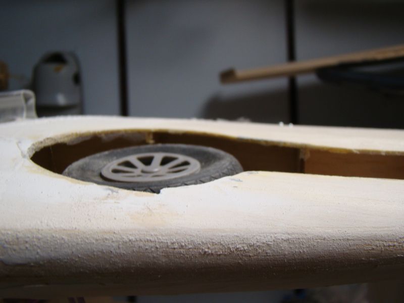

Namn: DSC03275.JPG
Storlek: 51,9 KB
ID: 476210Klicka på bilden för större version
Namn: DSC03274.JPG
Storlek: 67,5 KB
                        Bild 1 & 2 visar ställen och hjulen i innfällt läge.

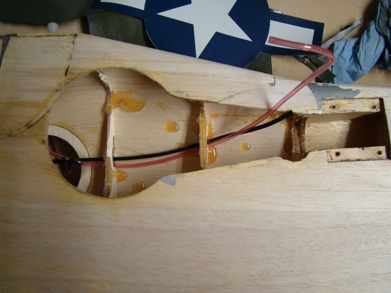

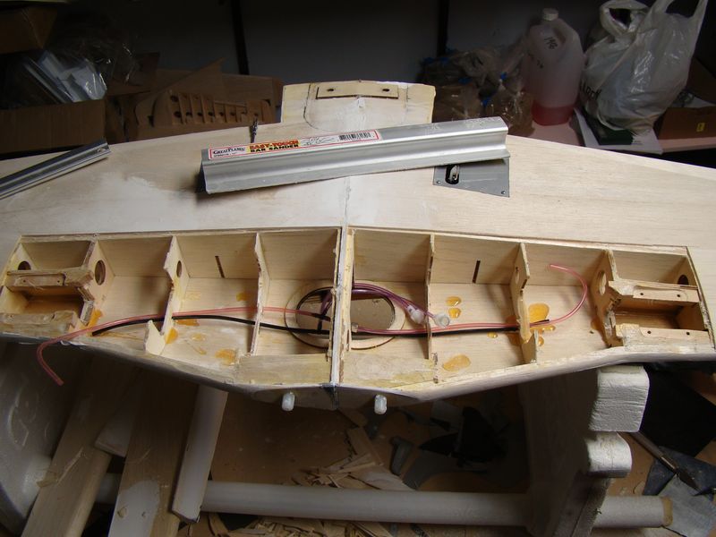

                        Fortsatte i kväll med att strippa vingen på planknngs material från vingbalk till framkantslist över den sektionen som ställern sitter i.

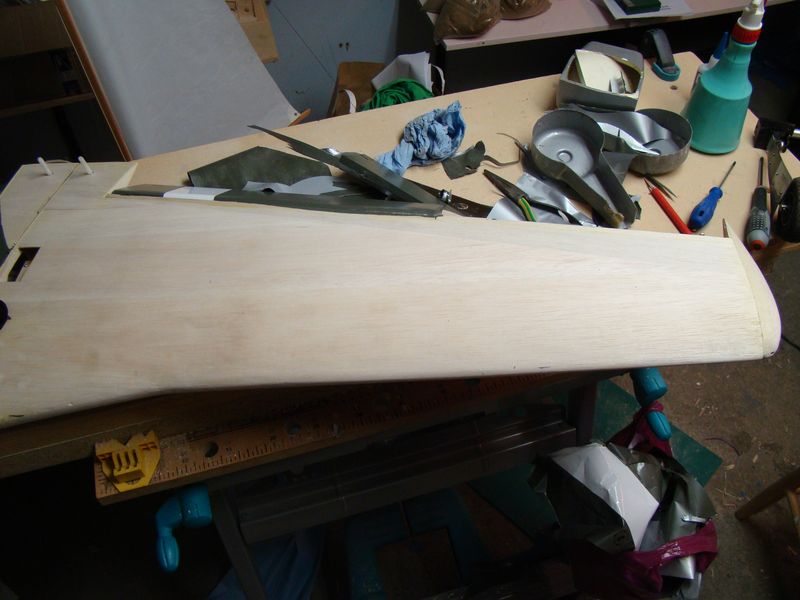

                        Gammla plankningen avlägsnad
                        Förstärkte även två spryglar på varje vinghalva som fick lite stryk när befintliga hjulbrunnar avlägsnades, likaså slipade jag bort allt limkladd från fabriken och sparade in en hel del vikt faktiskt.

                        Lim till gammla hjulbrunnarna bortslipat och dubblering av spryglar limmade på plats
                        Kommer här näst planka hela denna yta som jag nu frilade och endast markera vart ställen ska vara. Därefter går jag på gjutning av nya luckor och sedan glasning av vingen.

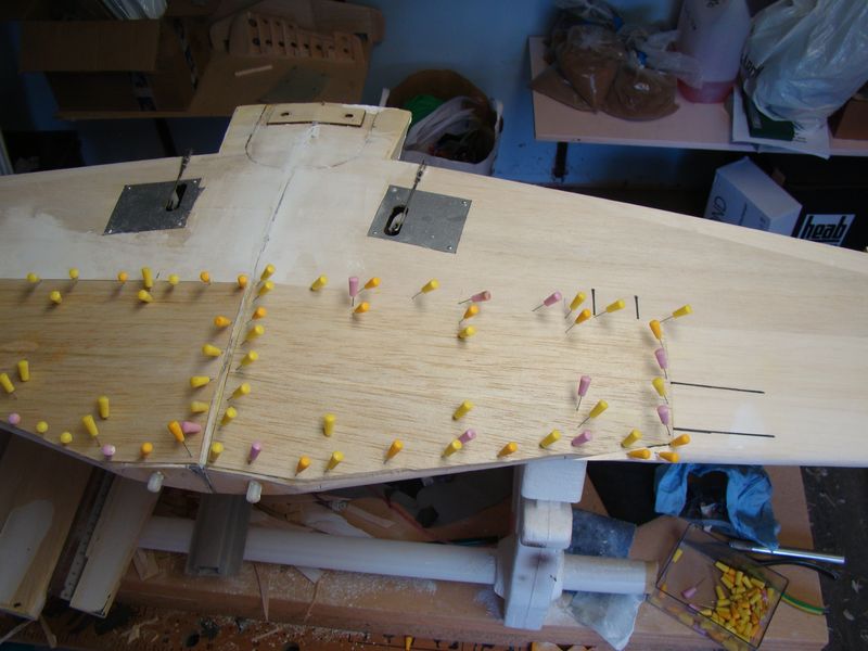

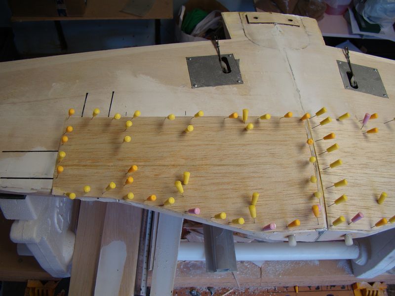

                          En liten session hans med på förmiddagen :lollypop:

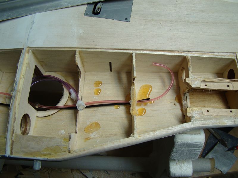

                          Plankade det som jag sprättade bort i går natt för att kunna gå vidare med gjutning och glasning.
Namn: DSC03281.JPG
Storlek: 80,3 KB
ID: 476215 Klicka på bilden för större version
Namn: DSC03280.JPG
Storlek: 77,6 KB

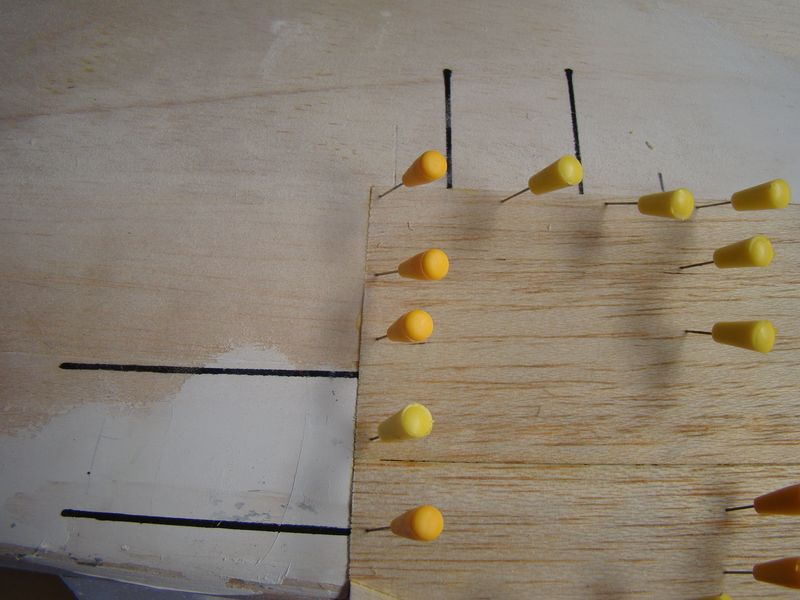

                          Ny plankning som jag sedan kommer gjuta luckor över innan plankning.
Namn: DSC03283.JPG
Storlek: 73,3 KB
                          Dom fyra svarta sträcken är för att åter kunna mäta in skruvhålen för ställinfästningen.
                          Ska bara spackla och slipa detta innan gjutning av luckor.

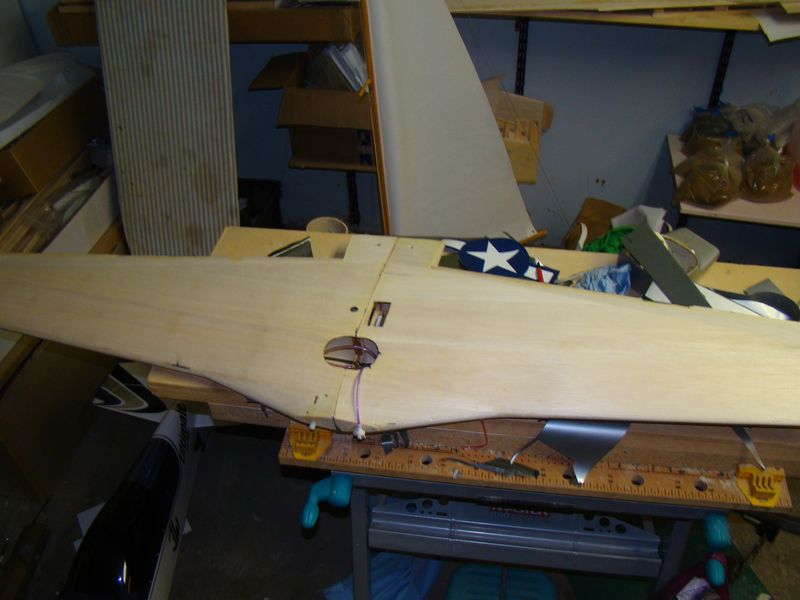

                            I går kväll blev det idogt slipande på vingen. Hadde nog hoppats på att det skulle vara det sissta innan glasningen, men tyvärr så kände jag tvånget att spackla på några ytterligare ytor som inte var riktigt tillfredsställande. Tänkte slipa detta senare ieftermiddag eller under tidig kväll. Kanske att jag hinner börja glasa undersidan av vingen senare i kväll :lollypop:
