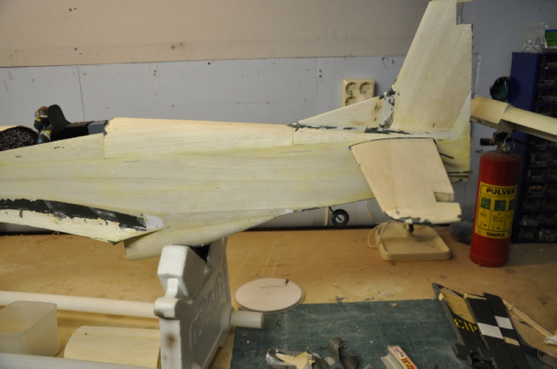

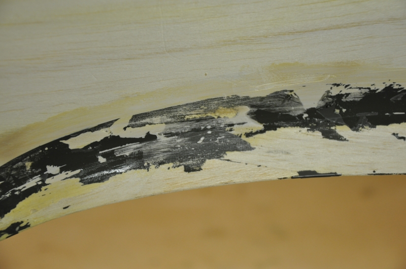

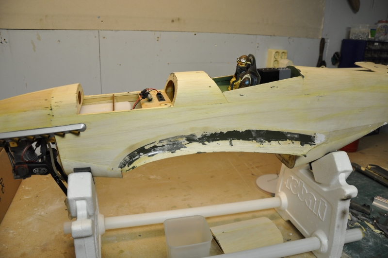

                        Efter en längre tid utan att överhuvudtaget ägnat modellbygget någon större tid så var det åter dags.
                        I går kväll, dvs juldagen, kände jag att jag måste köra igång med renoveringen igen om jag ska få flyga den här kärran till sommar igen.
                        Började med att skruva bort motorkåpa, canopy, kapa bort roder samt skruva av roderhorn.
                        Sedan började jag så sakta skala bort klädseln. Ett nog så tråkigt jobb... :banghead:
                        Värst var vid fenan och vingsadeln där det spacklats, och det verkar som att klädseln sitter 10ggr bättre på de spacklade ytorna än de trä rena ytorna.
                        Fortsatte i kväll med att bearbeta de ytor som klädseln envist satt kvar. Värmde med varmluftspistol och skrapade med skalpellblad. Måste ordna en bättre skrapa i morgo och sedan göra klart. Men nu så är kroppen till ca 98% trä ren igen. Pigment blir det dock kvar.
                        En beställning på mer glasfiberväv måste också göras i veckan då det jag har troligen inte räcker till andra sidan på vingen samt kroppen.
                        Några bilder från kvällen. Mer jobb kommer läggas på vingsadeln samt vid fenan.
