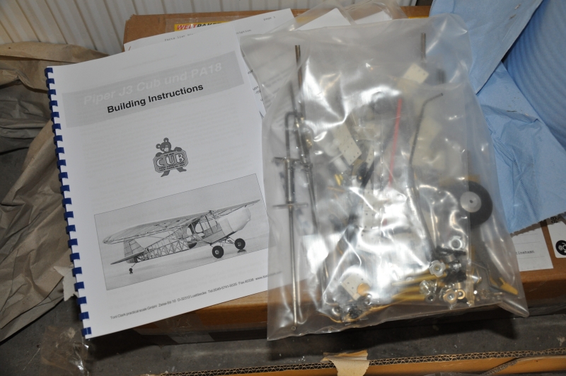

        Det kom TVÅ paket med posten idag, byggsats och motor med tillbehör. Så idag firade iaf jag julafton :sarcastic:
        Har nog sällan sett sådan kvalité på en byggsats. Förpackat i påsar som innehåller dom delar som ingår till ett visst moment, och dessutom så väl förpackat det bara kan bli, man blir tårögd.
        Jag har knåpat i hop en och annan byggsats från flera av dom stora tillverkarna på marknaden under mina år som modellflygare. Både ARF och byggsatser. Men jag har nog aldrig häpnat så över kvalitén som jag gjorde idag när jag packade upp den här byggsatsen.
        Ritningen är också av utmärkt kvalité. Det kommer bli en fröjd att få bygga den här kärran.

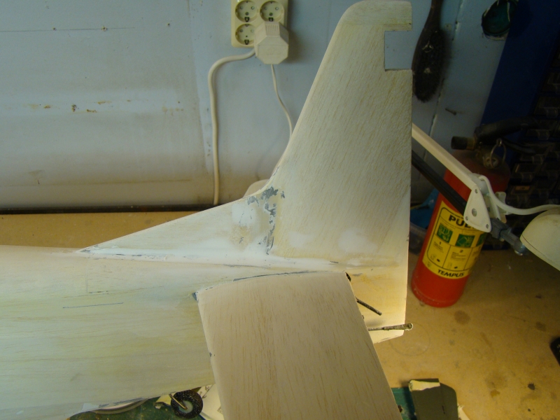

        Under besiktning av Cuben så blev det också lite gjort på Musse. Det som gick av klädseln att få bort är nu borta. Blev också en del spacklande på "wing farings" samt fenan. Inte mycket att plåta utan jag skippade det ikväll.

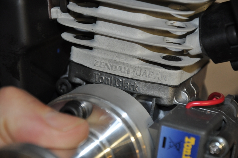

          Imponerande postgång ni har hemma hos er, du postar 02.37 att du fått paket IDAG!! :sarcastic:
          En Zenoah finns på min inköpslista till ev. framtida projekt. Blev det billigare att ta den från Toni Clark? Vilken storlek köpte du? Pris?
          Lycka till med Mussen!
            #50
            Hmmm, jag var nog inte med på det där med att klockan passerat midnatt, får skylla på glöggen :blush:
            Motorn jag köpte var en ZG45SL till priset av €339.00
            Betydligt billigare än att köpa den från exempelvis aresti.se

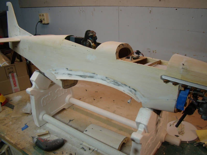

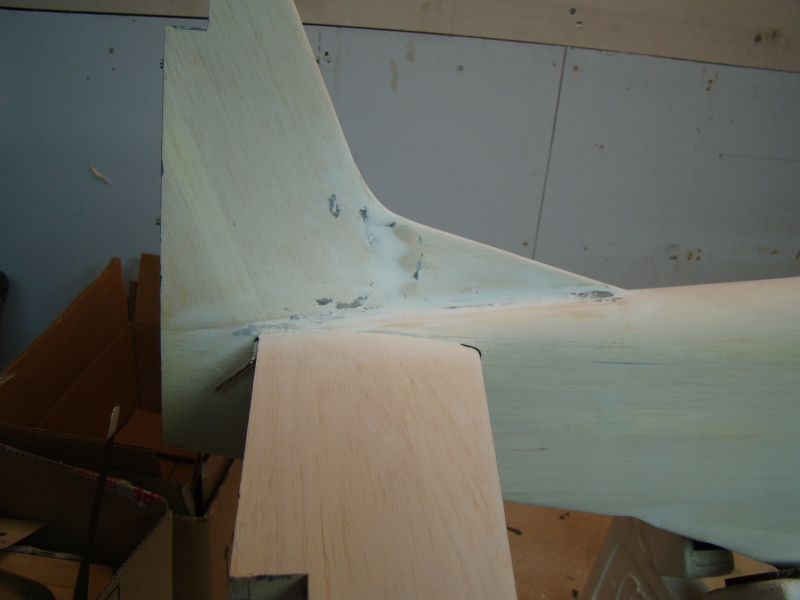

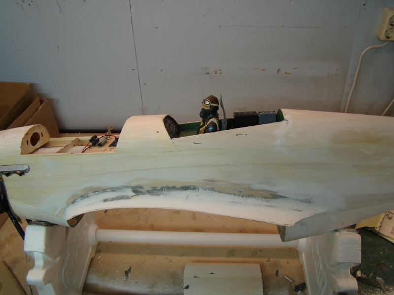

                    Innan glöggen tar ut sin rätt tyckte jag det var dags för lite sliparbete i mitt lilla Paradis :crazy_pilot:
                    Nåväl, det blev en stunds njutbar slipning på kroppens wing fairings samt på sidorna av fenan där klädseln satt som värst. Nu är det mer eller mindre slätt som en barnrumpa :lollypop:

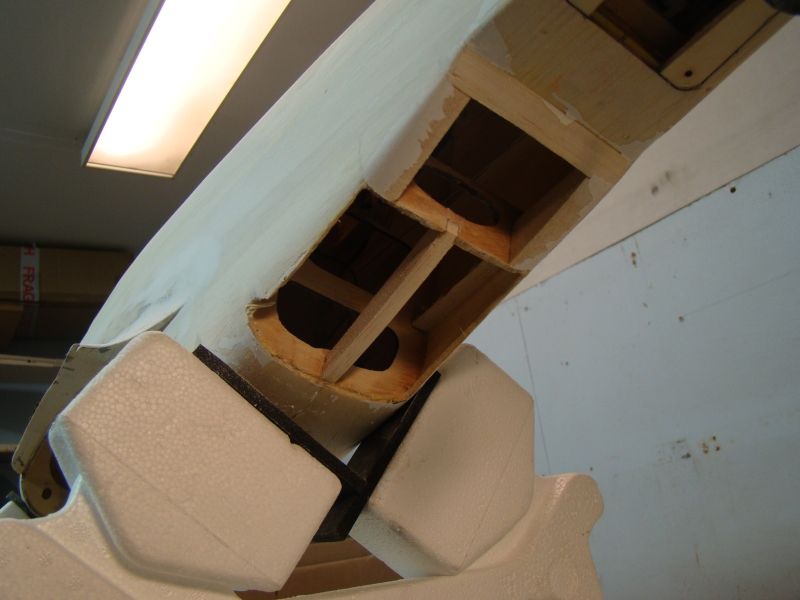

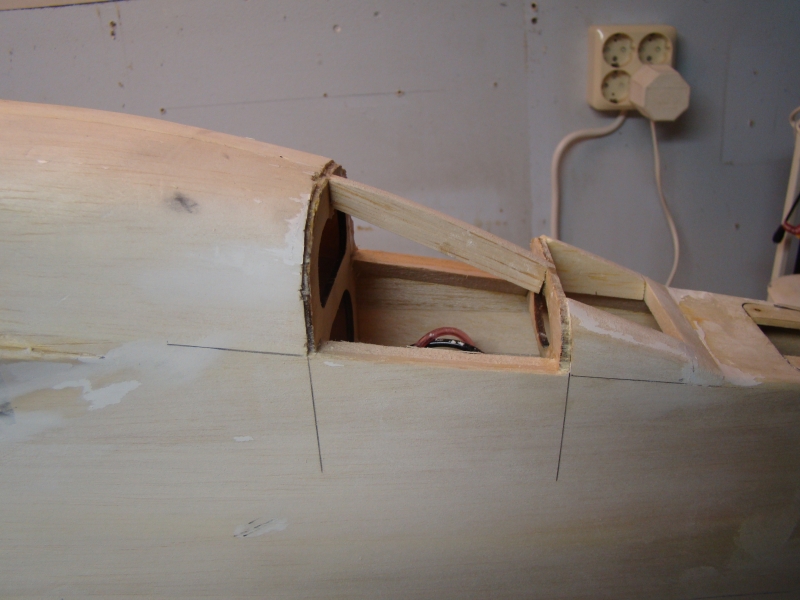

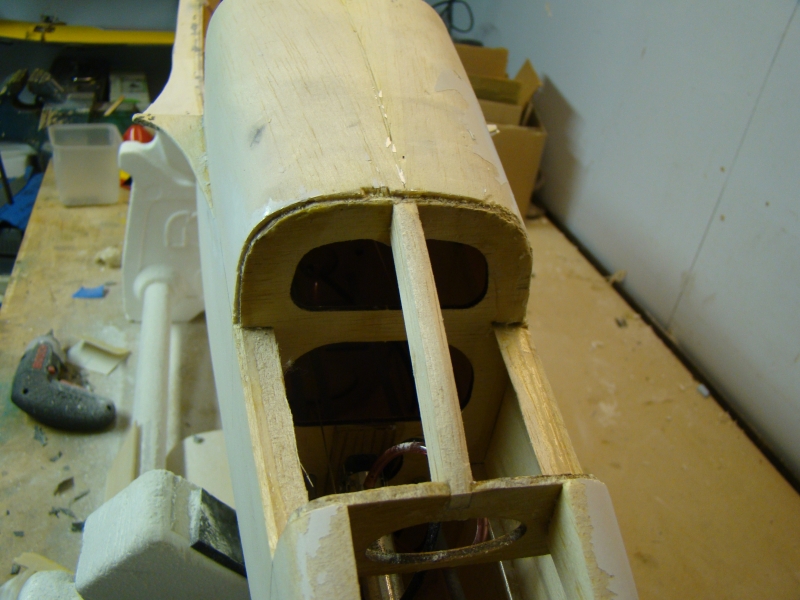

                    Tillverkade även en ny mittbalk till dit där jag öppnade kroppen när jag byggde in luftcylindern till sporstället. Detta har aldrig blivit bra, men nu kommer jag planka om kroppen över detta område.

                        Det var tänkt att botten på kroppen skulle plankas ikväll. Dock var befintlig plankning runtomkring i ganska uselt skick. Även en del av plankningen framför det främre av de två spanten. Troligtvis har dom slipat lite väl entusiastiskt på fabriken så på vissa ställen är plankningen lövtunn :stupido2:

                        Har här skurit ut mer plankning och gått ner till sidobalkarna på kroppen (långeronger) för att få ordentligt stöd vid limningen. Likaså har jag även rensat halva spant tjockleken från balsa och lim rester, ska finslipa med slippapper innan det limmas ny plankning.
                        Detta tog inte så lång tid, mer pill är det att få till passformen på den nya plankningen.
