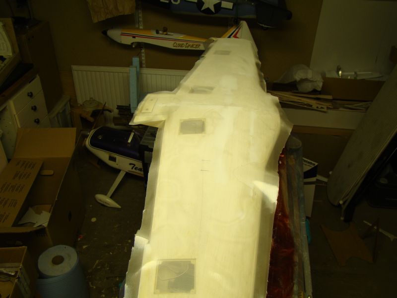

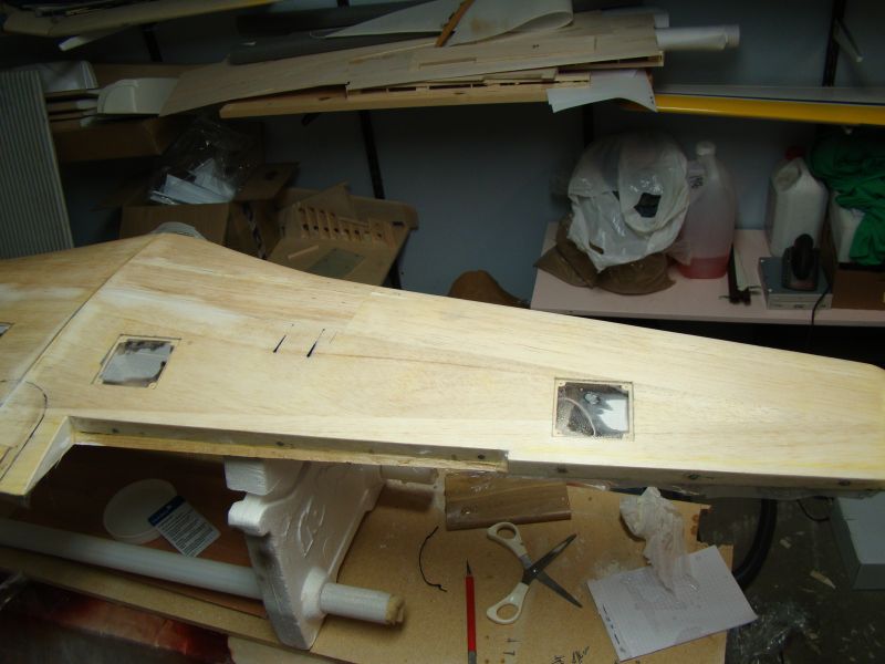

      Slipat, klippt glasfiberväv och slabbat på första omgången med lamineringsepoxy.
      Gick bra förutom att jag gjorde en alldeles för stor sats med epoxy :banghead:
      Massor av epoxy som gick till spillo. Om jag tänkt till skulle jag ha riggat rodren och klaffarna och glasat dom också på samma gång. Men man lär sig, ständigt... :stupid:
      Med lite tur så räcker det jag har kvar av epoxyn till ett lager till. Och om tiden räcker så kanske jag hinner aplicera det under morgondagen innan det bär av mot SAAB land igen.

      Glasfiberväven har klippts till.
Namn: DSC03298.JPG
Storlek: 76,8 KB
      Vänstra vinghalvan glasad.
Namn: DSC03299.JPG
Storlek: 77,4 KB
      Högra vinghalvan glasad.

          Det är lite spännande att slita klädseln av en kärra, bygga om och planera för hur det ska bli senare. Detta med att helglasa en modell är faktiskt första gången jag gör nu. Har fått mycket bra tips från Lelle & Sweeper angående diverse tillvägagångsätt.
          Jag använder Biltemas lamineringsepoxy som förutom att det har ett förhållandevis lågt inköpspris även har lång öppningstid. Så man hinner i lugn och ro bearbeta ytorna utan någon som helst stress.
          Tidigare när jag gjort mindre glasningar av ytor har jag kört med Z-Poxy finishing recin. Mycket hög kvalitet med ack å dyrt samt att öppningstiden på den epoxyn är kotare än på den från Biltema.

                Vi kanske ska förtydliga lite när det gäller Biltemas epoxy. Jag har använt den ganska mycket också, men den går inte att torrslipa såsom Z-poxy´n, för den kladdar bara ihop sig. Det går däremot alldeles utmärkt att vattenslipa.
