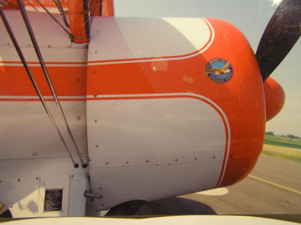

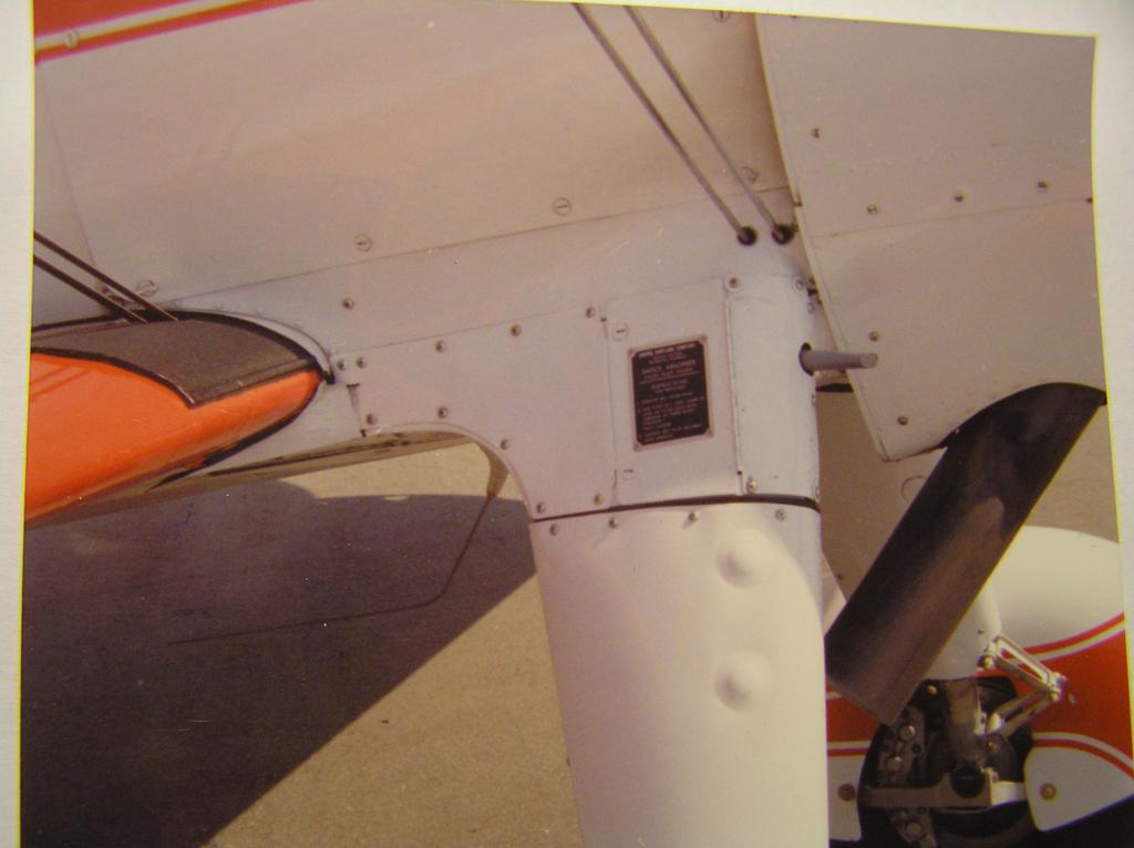

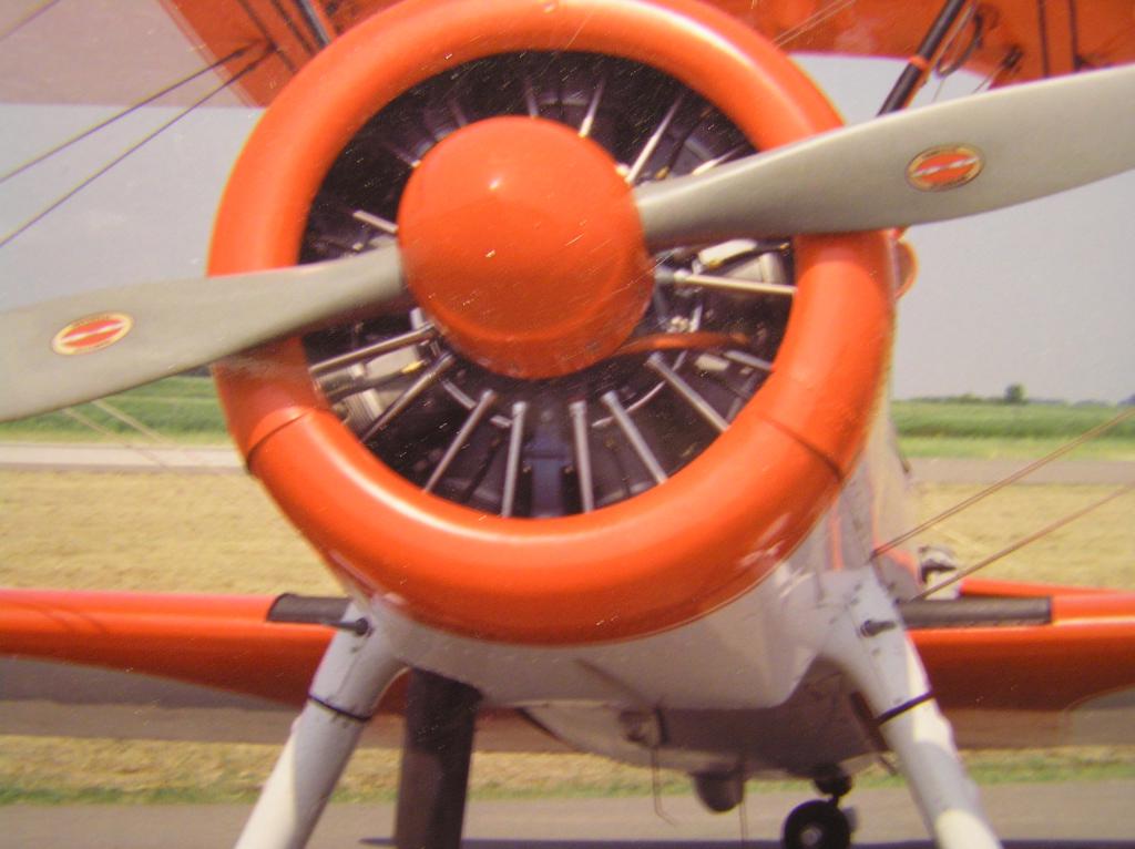

                      Frigolitsvarv...!!Ja denna Lelle...
                      Apropå ingenting, men egentligen skall kåpan intevara helt rund som en kastrull.
                      Lite bilder...

                      Men det kanske du visste redan?
                      Gott nytt år Lelle!MVH Kent

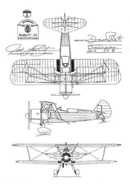

                        Jodå, det kommer att bli en rejäl "bula" undertill. Jag har också kikat på din SuperStearman så jag har en god förebild.
                        Bulan kommer att bli något i stil med bifogad bild.
                        GOTT NYTT FLYGÅR på dej också.
